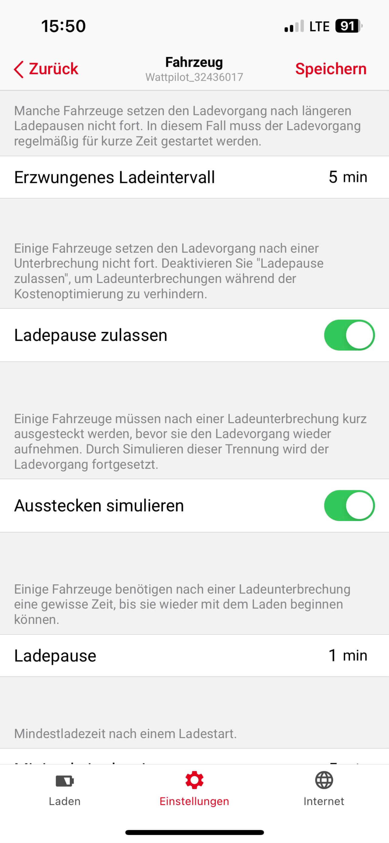

also, ich hatte beim MG ZS generell zu beginn das thema, dass am tag, wenn auf einmal die wolke den himmel zumachte und kein überschuß zum laden da war, der START nicht neuerlich ging
daher hab ich beim wattpilot ein paar dinge aktiviert - zbsp. ladepause zulassen und ausstecken simulieren
jedenfalls funktionierst es jetzt wie es soll

ok, danke, werde ich heute nacht testen

heute hat es geklappt.  es war wohl die Einstellung "Ausstecken simulieren" ...
