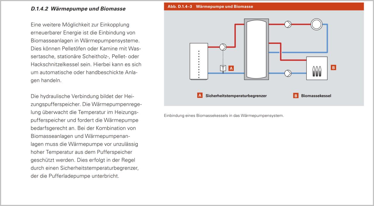

Hallo, jetzt habe ich bei Viessmann eine Beschreibung gefunden, wo die Kombi WP WP [Wärmepumpe] und Pellets anscheinend kein Problem darstellen!?
Wie ist eure Meinung zu dem Vorschlag auf dem Bild?
2024/20241122139929.jpg
22.11.2024  (#4)
leito99 schrieb: Beschreibung gefunden, wo die Kombi WP WP [Wärmepumpe] und Pellets anscheinend kein Problem
Nur weil man es zeichnen kann, heißt das noch lange nicht, dass es clever ist. Und die Hersteller verkaufen nun mal, was sich verkaufen lässt. Denen ist völlig egal, wie verhunzt die Hydraulik dann läuft, Hauptsache sie haben eine Einheit verkauft.

Ich hab's schon geschrieben
Technisch möglich ist alles, ob es sinnvoll ist sollte deine eigentliche Frage sein
Never change a running system
Lass die Pelletsheizung in Ruhe bis sie unwirtschaftlich wird oder end of life in Aussicht ist und pack zwischenzeitlich maximal PV aufs Dach
Und dann statt LWP LWP [Luftwärmepumpe] lieber Erdwärme wenn's soweit ist
Ich meine was erhoffst du dir, willst dass dir jemand die Kombi schön redet und dich lobt weil du 2 gänzlich verschiedene Heizansätze verheiraten willst obwohl dir bisher jeder gesagt hat, dass es Schwachsinn ist, aber wennst Geld verbrennen willst mach hald
Wenn dann kombiniert man beide mit dem sogenannten "Entlademischer", einfach mal danach im Forum suchen.
