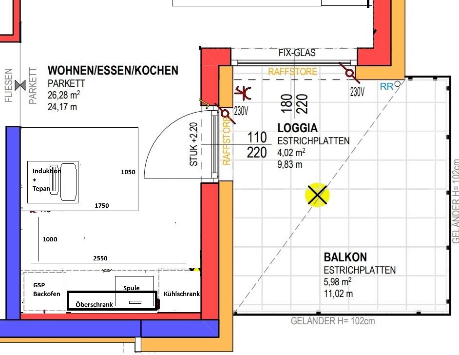

Du wirst dich ewig ärgern, wenn du aus der Küche auf den Balkon gehen willst - mit Tee und Kuchen zB... |
Also grundsätzlich müsstest du dir halt bei der Insellösung überlegen wie du den Strom zur Insel bringst bzw. ob du die Abluft vom Kochfeld an eine vorhandene Verrohrung hängen willst. Alternative wäre ein Umluftsystem bei dem das ganze durch einen Filter wieder in den Raum geblasen wird (davon würde ich aus eigener Erfahrung aber abraten). Falls das platztechnisch möglich wäre würde ich das Kochfeld weiter nach rechts rücken und auf der schmalen Seite noch eine Arbeitsfläche bzw. Oberschränke unterbringen. Da könntest du dann dahinter auch die Stromleitung bzw. Abluftrohre verlegen. |
Da es Nur Eine halbInsel ist, bekommt man den Strom einfach von der Mauer. Habe aktuell einen Umluft Muldenlüfter ( Oranier Kfl 2094 ) Kann nichts negatives berichten und würde es wieder so machen. Das mit dem Tee und Kuchen auf dem Balkon wäre ein argument, aber für mich(meinem Lebensstil) wohl nicht Relevant ;) |

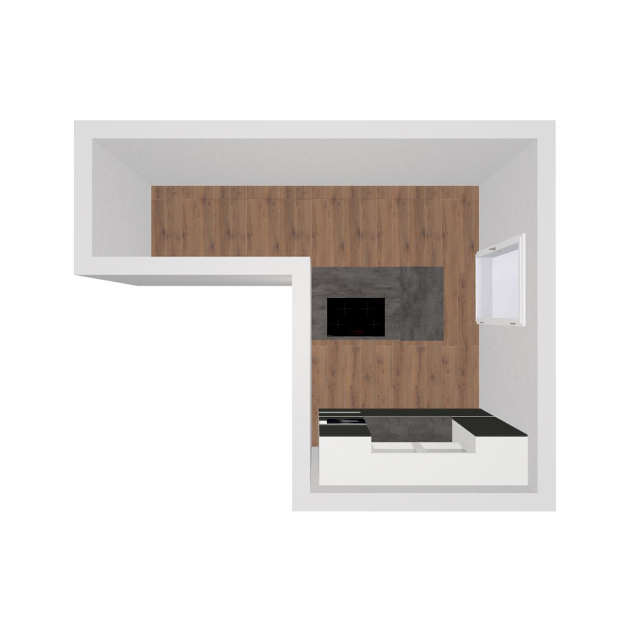

Ok, dann anders... Alles was von der Küche auf den Balkon soll wird zum Spießrutenlauf - einfach aufgrund der Kollision Balkontüre-Kücheninsel. Wenn dir das egal ist - was kommt in die Unterschränke der Insel auf der der Küche abgelegenen Seite? Brauchst den Stauraum dringend oder machst Platz für Deko oder überhaupt einen kleinen Frühstücksplatz? Gibts schon mehr an Planungen - zB Ansichten? |
Würde ich nicht machen, wegen der Balkontür. |
Hm 🤔 War ich zu undeutlich? 😉 |
Ich würde nicht nur die Küche planen, sondern den ganzen Raum. Da ist für Kochen, Essen, Wohnen 26,28 m2 vorgesehen. Wo wird gegessen und gewohnt? Geht sich das alles aus? Ich gebe auch bautech recht mit der Balkontür, nicht nur wenn wegen Essen und Trinken auf Balkon bringen, sondern wegen vorbeigehen, wenn die Balkontür aus Lust und Laune offen steht.... |
Ich würde das U machen, allein schon wegen mehr Arbeitsfläche |
