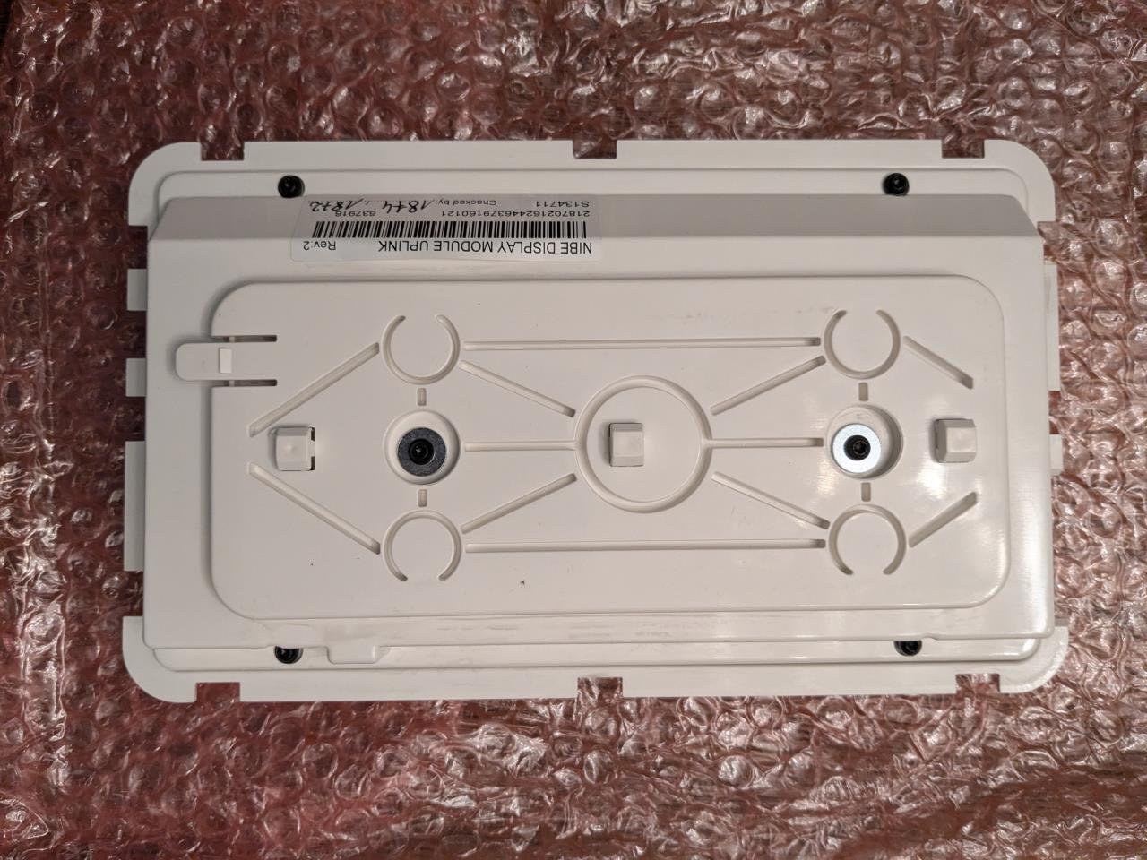

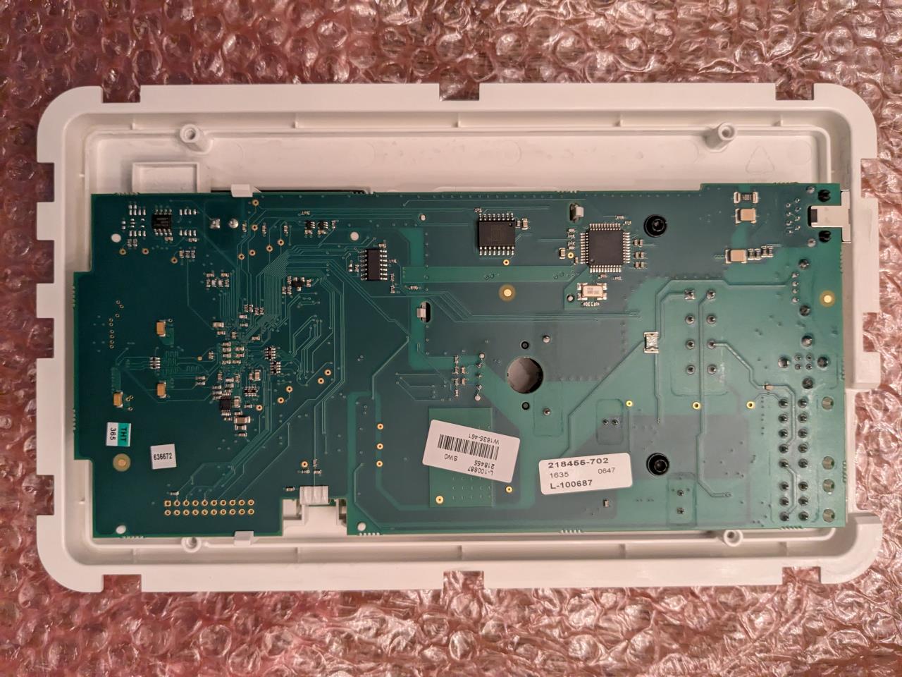

Deckel: vier Schrauben
Platine: zwei Schrauben, ein paar Clips und das Drehrad.
Mehr ist es nicht und die Innereien sind freigelegt. Hab das Drehrad jetzt nicht abgezogen, sollte aber kein Thema sein.

Schiebeschalter sollten die acht Lötpunkte rechts mittig sein?
Wenn ich "Glück" habe, gibts da ne kalte Lötstelle.
An sonnsten wird wohl die Kontaktierung im Schalter "wackeln".
Der passende Schalter wird aber eher schwer zu finden sein.
Nach dem Winter schau ich da mal rein.

cacer schrieb: Schiebeschalter sollten die acht Lötpunkte rechts mittig sein?
ja genau.

Auf das Ergebnis bin gespannt. Der Schalter ist bei meiner F1255 auch sehr "kitzelig".  Allerdings habe ich mittlerweile den Verdacht das vorgelagerte Plastikbedienelemet erzeugt eine mechanische "Vorspannung" auf dem eigentlichen Platinenschalter der deswegen nie so richtig auf "EIN" einrastet sondern immer auf der Kippe meiner sanften Berührung lauert.
