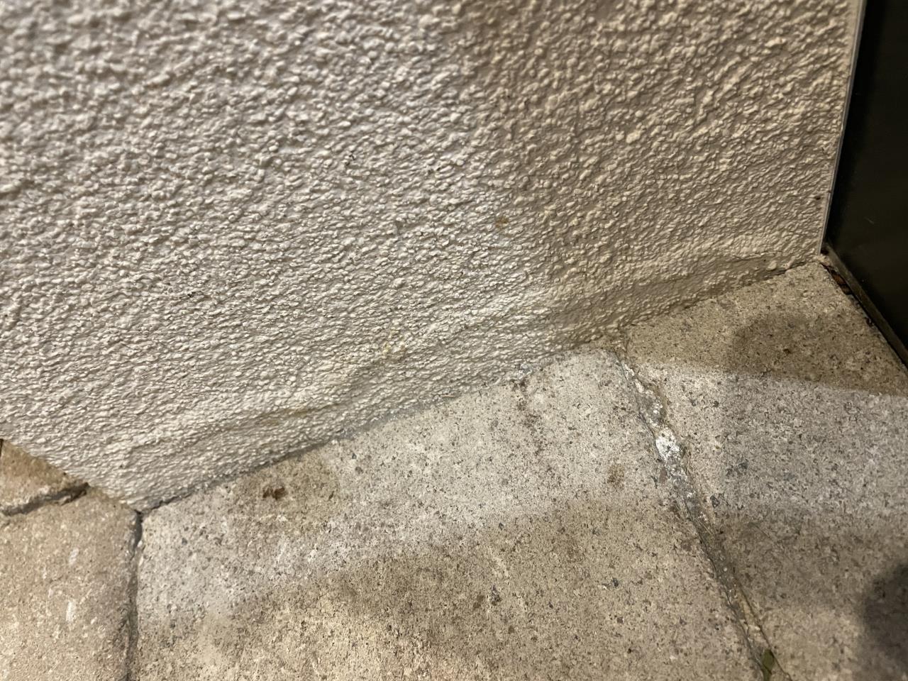

Habe leider Blasen in der Fassade. Die Fassade wurde bis unter das fertige Niveau gezogen und eine Dichtschlemme aufgebracht, allerdings nur bis 2cm unter Fok.
Das komische ist dass.die Blasen links und rechts von der Eingangstür auftreten und der Bereich durch ein Vordach geschützt Ist.

So kann die Dichtschlimme ihre Funktion nicht erfüllen. Die Blasen sind ein Feuchtigkeits- bzw. Frostschaden. Kann es sein, dass in dem Bereich Streusalz ausgebracht wurde? Das würde mir auf die Schnelle als Einflussfaktor einfallen.

Dichtschlämme gehört immer über die FOK aufgebracht. Vermute, dass die Feuchtigkeit von der Ecke rechts im Bereich der Türe nach links zieht und irgendwo das Armierungsgewebe Wasser zieht.

Leichtputze sind sehr feuchtigkeitsempfindlich. Wurde die Dichtschlämme nicht richtig ausgeführt, so ziehen diese Feuchtigkeit.
Auch wenn ein Vordach vorhanden ist, "wandert" die Feuchtigkeit durch die Kapillarität des Bodens bis an die Hauswand. Pflaster entfernen, beschädigten Putz entfernen und erneuern und am Ende mit Dichtschlämme bis mind. 5 cm über FOK. Übrige Bereiche rund ums Haus ebenfalls prüfen. Schäden treten zunächst an Nord- und Ostseiten auf.
