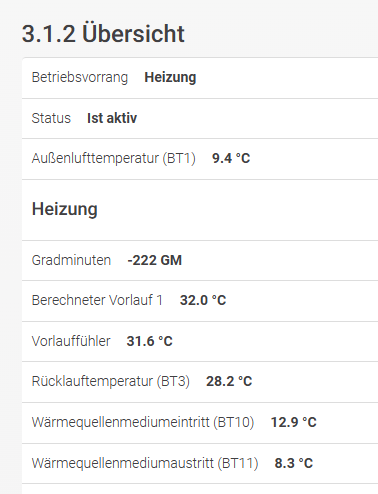

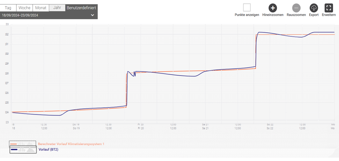

Aktuell bin ich seit Samstag Nachmittag bei 32°C Vorlauf. Bislang lag das Delta zwischen VL VL [Vorlauf] und RL RL [Rücklauf] immer bei rund 2K. Aktuell bin ich bei 4K. Hier mal ein Screenshot:
2024/20240923492602.png
2024/2024092388369.png
Die GM schwanken seit Start zwischen -180 und -250.
Sollte ich mit dem RL RL [Rücklauf] näher an den VL VL [Vorlauf] kommen? bzw. wann weiß ich, dass ich "genug" lange auf der jeweiligen VL VL [Vorlauf] Stufe geblieben bin?

Das delta zwischen VL VL [Vorlauf] und berechnetem Vorlauf ist nicht das Thema. Das ist innerhalb kürzester Zeit gegen 0K. Hier ein Bild aus dem Uplink.
2024/20240923441547.png
geatschi schrieb: wann weiß ich, dass ich "genug" lange auf der jeweiligen VL VL [Vorlauf] Stufe geblieben bin?
Hier nochmals meine ursprüngliche Frage. emoji

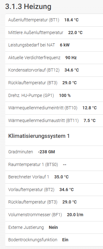

Das 3.1.3 Menü ist mir übrigens am sympathischsten, da fast alle wichtigen Informationen dort zu finden sind. 😉
  •  geatschi
23.9.2024  (#10)
Sprung auf die 35°C ist soeben erfolgt:
2024/20240923415681.png
Verdichter gibt mal "Vollgas". Bin gespannt, wo wir morgen früh landen werden.

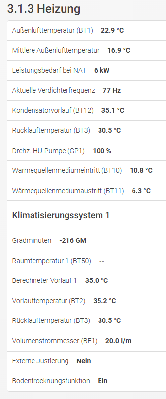

  •  geatschi
26.9.2024  (#15)
Hier der aktuelle Status, wobei gerade durchgelüftet wurde.
Verdichter auf 77Hz -> sonst läuft er so zwischen 55 und 65Hz
2024/2024092625908.png

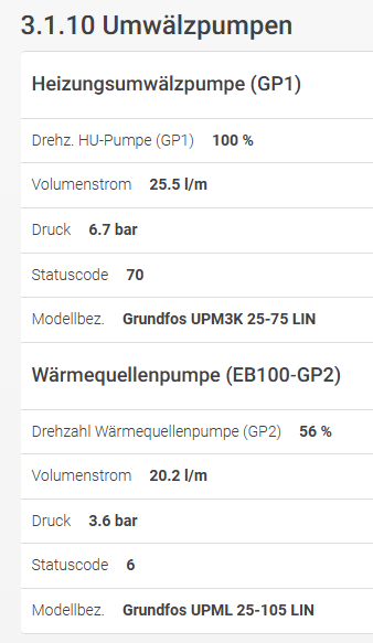

26.9.2024  (#16)
20l/min bei 100% UWP ist aber jetzt nicht so rosig oder, oder kann die Nibe da nicht mehr?
  •  geatschi
26.9.2024  (#17)
im Menü 3.1.10 steht - warum auch immer - 26,2l/min.
  •  Ulairi
26.9.2024  (#18)
Es gibt zwei unterschiedliche. Der wichtigere ist der BF1 Durchflussmesser.
Vielleicht hast du nicht alle Kreise aufgedreht?
Ich hab bei 60 % ca. 16 l/m wenn alle Kreise voll aufgedreht sind.
  •  geatschi
26.9.2024  (#19)
Kreise sind alle aufgedreht.
  • 21 Kreise
  • Gesamt Kreislänge: ~1700 m
  • Kreislänge: ~80m
  • DA16mm
Auslegung hat dyarne gemacht.
  •  Ulairi
26.9.2024  (#20)
Hast du BKA BKA [Betonkernaktivierung] auch?
Weil wenn ich alle aufdrehe, dann meine ich auch wirklich alles. FBH, BKA und WH WH [Wandheizung].
Beim Ausheizen hatte ich nur die FBH FBH [Fußbodenheizung] aufgedreht.
  •  geatschi
26.9.2024  (#21)
BKA-RL ist im jeweiligen Verteiler abgedreht. Das wären nochmals rund 800m mehr.
