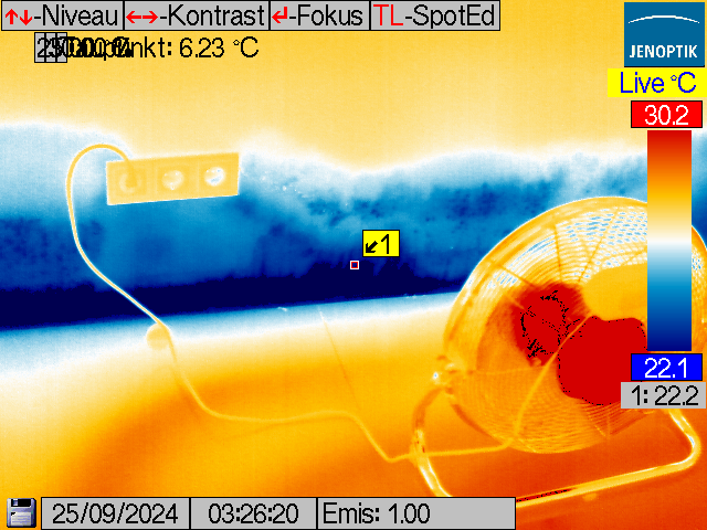

Jetzt einmal die ersten Fotos mit der Wärmebildkamera
1. Mit Gebläse
Hier dürfte die Verdunstung am höchsten sein, da die Wandtemperatur am geringsten ist. Auf jeden Fall eine interessante Erkenntnis, da die Lufttemperatur um die 26°C liegt.
2024/20240924755214.png

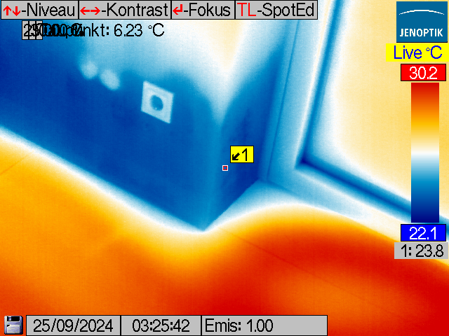

2. Ecke eines Außenfensters, hier ist die Temperatur der Wand um ca. 1,5°C höher.
2024/20240924112111.png

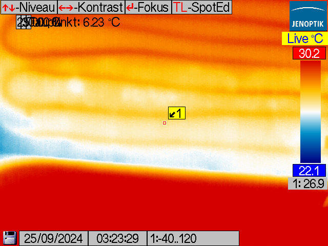

3. Die Wandheizung. Jetzt weiß ich auch warum das Wasser hier so hoch steigt, die unterste Leitung ist der Rücklauf der Wandheizung und die Entfeuchtung benötigt ziemlich viel Energie (sieh man schön am Temperaturabfall des Rohrs). Da hier die Putzdicke (Gips) 4-5 cm stark ist, wird hier die Wassermenge am höchsten sein.
2024/20240924280530.png

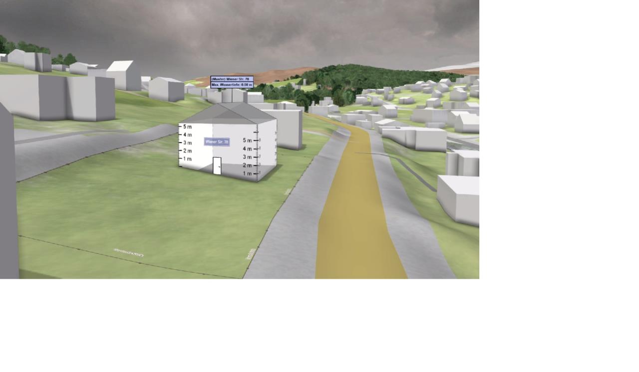

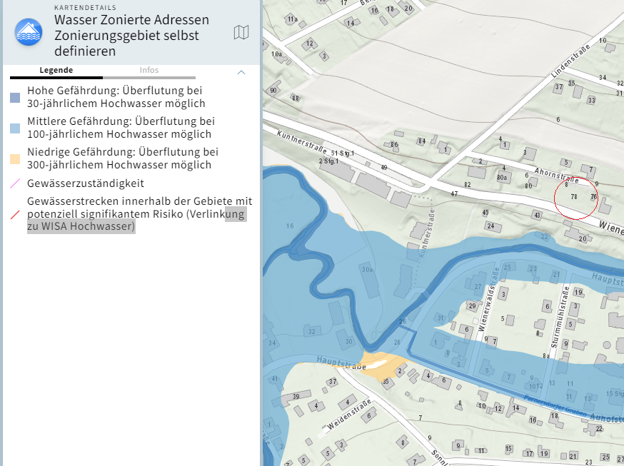

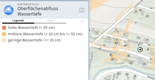

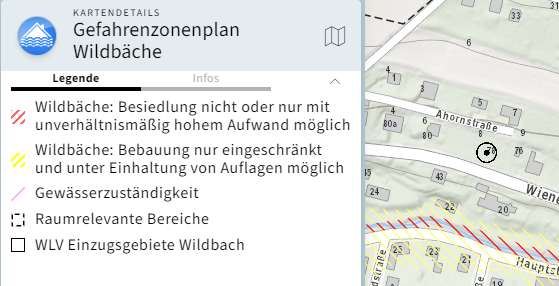

Habe ich gemacht und bei mir gibt es eigentlich kein Risiko gemäß Hora. Den größten Fehler, den ich gemacht habe ist das Wasser nur auf Eigengrund versickern zu lassen (Vorgabe der Gemeinde). 370 mm Niederschlag sind halt einfach zu viel, dafür hätte die Bodenplatte dann auf drückendes Wasser ausgelegt werden müssen (eigentlich eine Anforderung für ein Hochwassergebiet oder sehr hohen Grundwasserpegel). Nachdem der Bgm bei der Begehung gemeint hat, man muss zukünftig versuchen das Wasser abzuleiten, wird das bei mir in naher Zukunft umgesetzt, ist bei Hanglage ja relativ einfach.
Darstellung in Hora:
2024/20241010532005.png
2024/20241010502617.jpg
Hangneigung stimmt hier nicht ganz, ist ein bisserl steiler.
2024/20241010593960.png
2024/2024101038421.png
