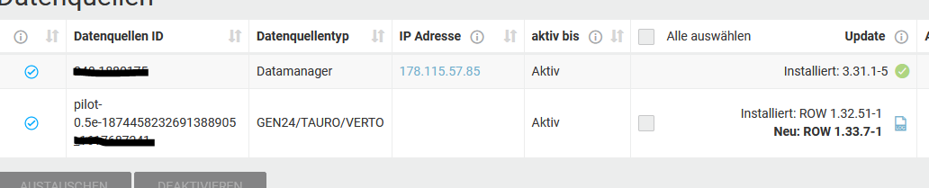

  •  stefan4713
18.9.2024  (#1)
wie alt ist der? weil unserer gen24 8.0 aus 2021 hat schon 1.32. und würde das 1.33 installieren wollen
tu ich aber noch nicht
2024/20240918945172.png

Hast wohl noch Glück, viele andere wurden mit einem Zwangsupdate auf 1.33 beglückt die letzten Tage.
