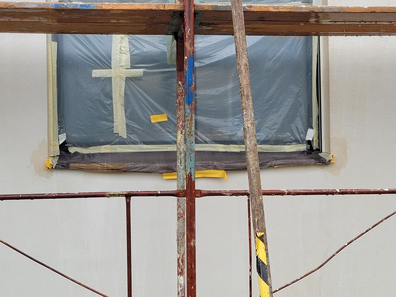

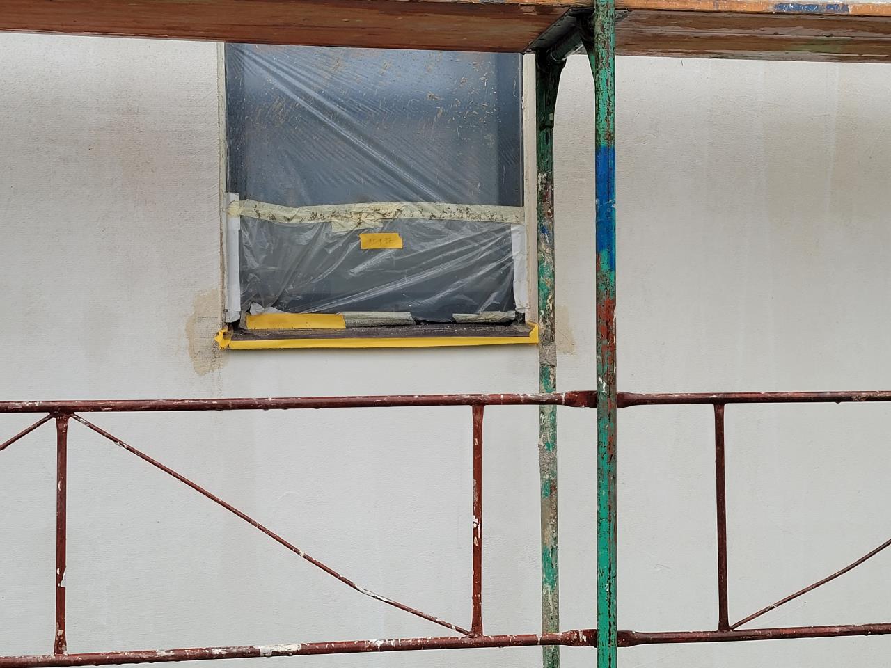

Ich bräuchte wieder mal das Schwarmwissen. Aktuell wird bei uns die Fassade gemacht und die selbe Firma montiert auch gleich die Fensterbretter mit.
Es war zwar jetzt soviel Regen wie noch nie in meinem Leben, aber sollte das wirklich so ausschauen? Ich meine die Flecken links und rechts bei den Fensterbrettern. Kann ich da jetzt schon sagen, dass irgendetwas nicht stimmt?

Hats die Klebespachtel ausgewaschen oder warum schaut da das Netz raus?
Kann es sein das die Fensterbänke nach dem Spachteln gesetzt wurden und der Fassader da nochmals beigespachtelt + Fetzn Netz hat? Das beigespachtelte noch nass?

So schaut es für mich auch aus...

Die Fensterbretter wurden neu gesetzt, weil am Anfang die falschen eingebaut wurden.
Habe heute mit den Arbeitern gesprochen, mit der Montage der Bretter sind sie fertig.

Na dann hast du deine Antwort. Die Klebespachtel bei den Brettln ist einfach noch nicht so trocken wie der Rest. Farbe sieht mir nach Baumit Spachtel aus - die ist so beige wenn nass und wird dann heller über die Wochen.
17.9.2024  (#5)
Nach dem Trocknen und abreiben sollte das alles passen...
