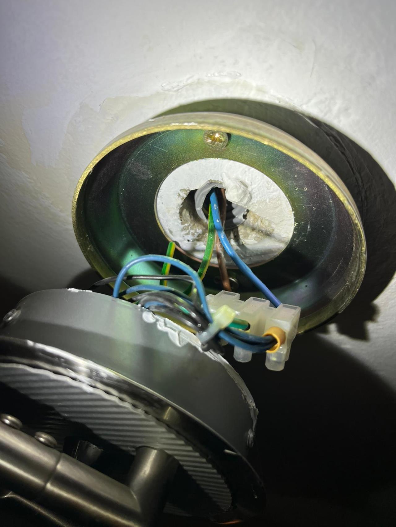

Hallo liebes Forum,
Ich habe ein "komisches" Problem und hoffe das jemand vielleicht eine Idee hat.
Wir sind im Starkregen Gebiet in NÖ. Wir haben ein Doppelhaus mit Keller.
Bei uns ist defacto keine einzige Wand im Keller feucht - und auch sonst ist das Haus und alles dicht - JEDOCH haben wir im Hauptkellerraum in der Mitte eine einzelne Lampe hängen - und genau bei dieser tritt Wasser aus in "Tröpfchenmenge" - aber genug um den FI zu kippen. Zwar wie es aussieht nicht durch den Stromkanal - sondern durch die Bohrung daneben.
Direkt neben dieser Lampe ist eine zweite Lampenbohrung für eine zweite Lampe - bei dieser kommt kein Wasser raus.
Ich bin ein wenig ratlos - nirgendwo Wasser und dann mitten im Keller durch eine leuchte aber sonst durch keine?
Bin gespannt ob jemand eine Idee hat.
Danke LG

Unter dem EG Fußbodenaufbau?

15.9.2024  (#2)
Meiner Meinung nach wie MalcomX sagt: in der Schüttung auf der Decke darüber wird das Wasser stehen.
Haben Freunde bei uns auch jetzt gerade eben 1zu1

zusatzinfo: das erdgeschoss ist ca. 1 stufe über der normalen erde.
der keller ist direkt unter dem EG - im EG noch sonst wo im keller ist wasser.
EG Fußboden kann ich mir nicht vorstellen - Fußbodenheizung hat auch nach wie vor den richtigen Druck.
Schüttung über Keller? hm
