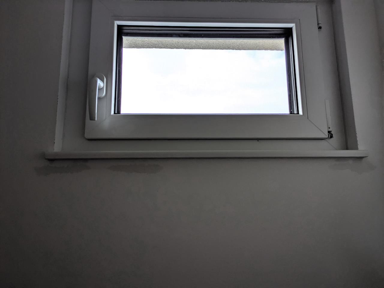

Heute morgen ist mir aufgefallen, dass unter einem kleinen Fenster an der Wetterseite des Hauses, Flecken unter dem Fensterbrett zu sehen sind:
2024/20240915107997.jpg
Den Sturm und Regen der letzten Nacht, dem das Fenster ausgesetzt war, muss ich vermutlich eh nicht erklären. Bislang ist das noch nie aufgetreten, auch nach starken Unwettern nicht.

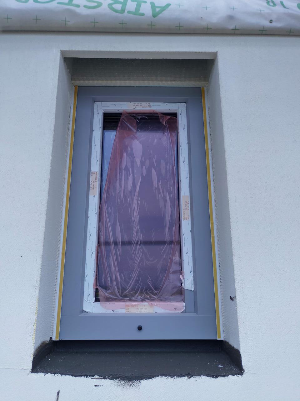

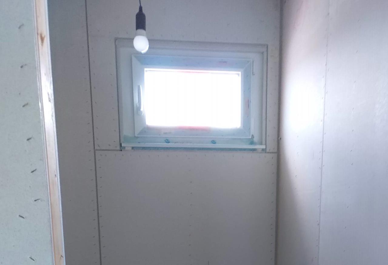

So sah das Fenster vor dem Verputzen aus:
2024/20240915241173.jpg

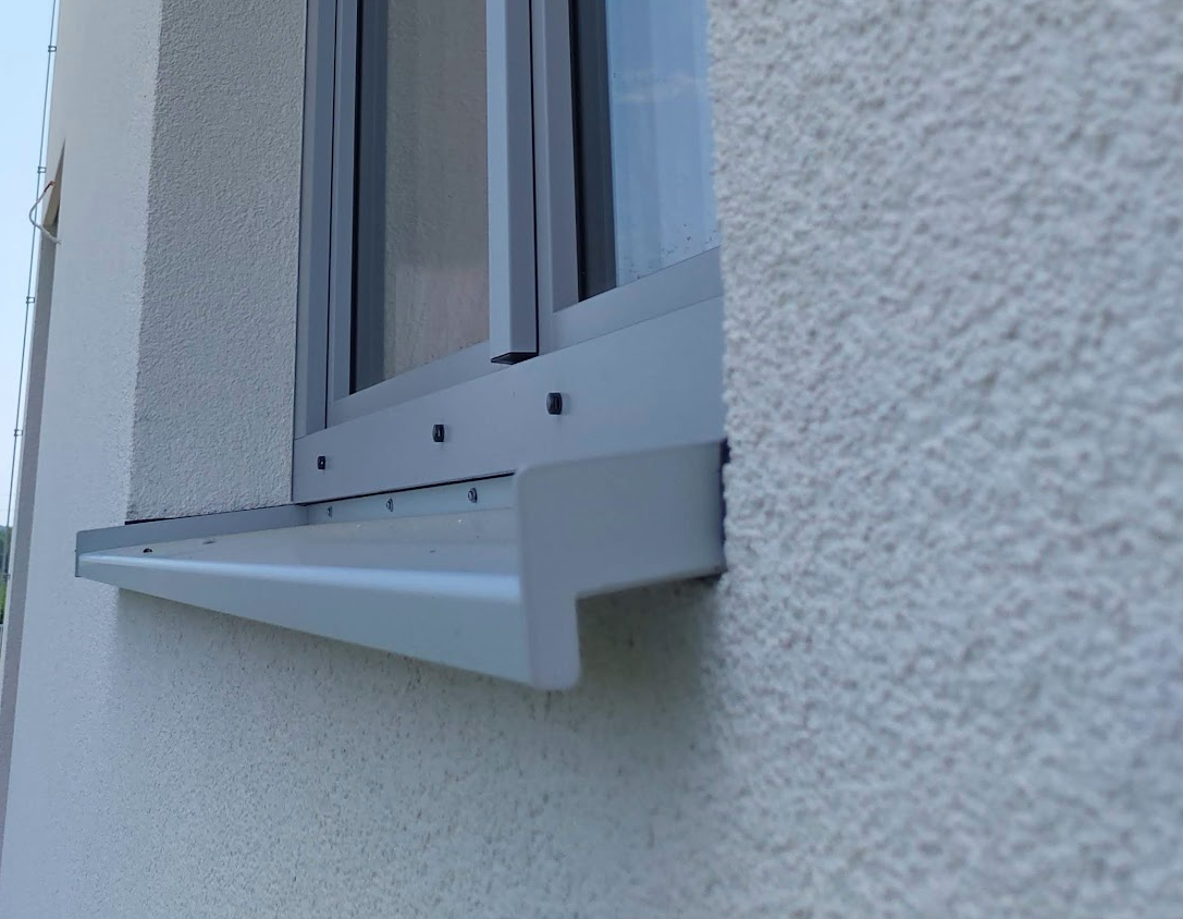

Aussen wurde es so abgedichtet (als Beispiel ein anderes Fenster):

Könnt ihr euch erklären, wie es zu den Flecken kam? Ich vermute, dass sich bei den seitlichen Abschlüssen so viel Wasser angestaut hat, dass sich dann irgendeine Mini-Ritze in der Abdichtung gefunden hat und so nach innen gelangt ist.
Bislang hatten wir noch nie Probleme mit den Fenstern. Zum Glück haben wir noch Gewährleistung, das heißt, die Baufirma muss das noch beheben.

Genau wissen tu ich es nicht aber könnte es sein, dass der Wind das Wasser irgendwo reindrückt, weil es durch ihn nicht ablaufen kann?
  •  tomsl
15.9.2024  (#2)
Ich kann es mir eigentlich auch nur so erklären. Das war genau die Windseite, und der hat halt stundenlang gewaltig geblasen.
Das ist eigentlich alles top gemacht, mit zweiter wasserführender Ebene, genügend Gefälle...
  •  gany
16.9.2024  (#3)
Jep, ich teile deine Vermutung - sieht nach klassischem Schlagwasserschaden aus. Entweder die Abdichtung nicht ordentlich durchgeführt oder eben einfach "Pech" auf Grund des Extremwetterereignis. Zur Info siehe hier: https://www.tuvsud.com/de-de/-/media/de/industry-service/pdf/netinform/bautechnik/schlagregendichte-fensteranschluesse-2018-1.pdf

Ich würde auf den Anschluss zwischen Fensterbankabdichtung (die schwarze Pampe) und dem Fenster tippen. Durch den hohen Winddruck schiebt es das Wasser unten gegen das Fenster und es findet ein Loch, vermutlich im Eck und da läuft es dann innen am Glattstrich unter der Innenfensterbank nach vorne.
Die Außenfensterbank sollte man ja fast beschädigungsfrei ausbauen können und dann diese Abdichtung nachbessern.
