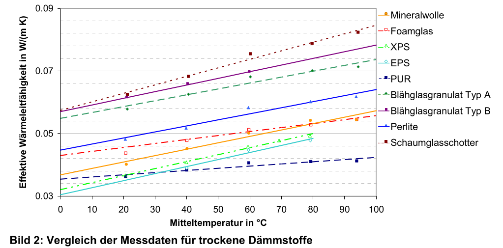

rabaum schrieb: Ein U-Wert ist ein U-Wert, der steigt nicht, wenn mehr Delta T anliegt.
Weil ich's gerade gelesen habe. Der U-Wert ist nur ein Näherungswert (Linearisierung) der Leitfähigkeit (* Dicke) und bei gewissen Baustoffen, z.B. Mineralwolle ist diese Linearisierung gar nicht mal so gut. Zwar ist das delta T dabei nicht direkt relevant sondern die absolute Temperatur, aber wenn man von 'normalen' Innentemperaturen ausgeht, dann eben doch wieder das delta T.
2024/20240926551925.png
... aus https://www.researchgate.net/publication/224797482_Bestimmung_der_feuchte-_und_temperaturabhangigen_Warmeleitfahigkeit_von_Dammstoffen
Diese Baustoffe sind daher bei niedrigen Außentemperaturen wesentlich schlechter leitfähig und das ist fein.
Die Grundaussagen aus allen Ausführungen bleiben natürlich trotzdem richtig.
  •  tempo85
27.9.2024  (#17)
taliesin schrieb: Diese Baustoffe sind daher bei niedrigen Außentemperaturen wesentlich schlechter leitfähig und das ist fein.
Komisch finde ich PUR, in der Publikationen steht Lambda 0,35 ich dachte PUR wäre immer? CO2 gefüllt und wäre in der Gegend von Lambda 0,23.
27.9.2024  (#18)
WLG023 sind typisch nur mit beidseitiger Alubeschichtung möglich, die Werte für Lambda sind ja auch etwas schwammig, wenn man sich die Temperaturkurven anschaut. EPS könnte ja lt. Diagram bei -20°C durchaus bei 0.02 W/mK landen. Nach DIN52616 sollten die Werte bei 10°C angegeben werden, aber das steht nicht bei jedem Produkt so dabei, manchmal DIN 4108-4, ich weiß aber nicht bei welcher Temperatur diese Norm die Messung vorschreibt.
Bei PIR/PUR kommen auch noch Druckfestigkeitsanforderungen dazu, die die Schaumdichte und damit den Leitwert (und seinen Temperaturgang) beeinflussen. Dickere Platten haben typisch einen niedrigeren Leitwert. In der Untersuchung wurde eine PUR-Platte mit 80kg/m³ verwendet, also mindestens doppelt so schwer wie EPS, zudem war sie mit 80mm deutlich dünner als die EPS-Platte mit 120mm.

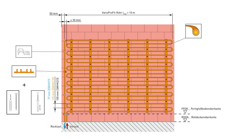

Es ist mal wieder Zeit diesen Thread hochzuholen. Die Umsetzung der Heizungsumstellung ist schon weiter vorangeschritten. Die Tiefenbohrung wurde Ende November gebohrt. RGK als Zuleitung zur TB und die Wärmepumpe sollen im Februar kommen.
Jetzt machen wir uns an die Umsetzung der Wandheizung. Dazu habe ich 2 Fragen.
1. Machen vertikale Mäanderförmige Schleifen Probleme mit Lufteinschluss? Ich habe eine Fläche, die ist 1m breit bei 2,6m Deckenhöhe.
2. Wo sollte der Vorlauf angeschlossen werden? Oben oder Unten? Beim Heizen wäre von Oben ein Wärmetauschereffekt und kälteres Heizungswasser hat eine höhere Dichte (ob der Effekt Messbar ist bei eine Spreizung von maximal 5K?)
Bei Variotherm ist der Vorlauf von unten eingezeichnet.
2024/20241228387643.png
Die Wandheizungen kommen wie geplant in den Rücklauf der Heizkörper. Um den Druckverlust so gering wie möglich zu halten und um einen späteren hydraulischen Abgleich zu ermöglichen wird die Wandheizung aus 2 Kreisen bestehen. Also 2x 25m 16x2mm Doppelmäanderförmig VA10.
Der Kreis mit dem höchsten Druckverlust hat eine Anbindeleitung von insgesamt (VL + RL) 20m 16x2 zum Heizkörper (Typ22 900x700) und als Wandheizung 2 Kreise á 25m 16x2.
Der Kreis mit dem geringsten Druckverlust hat als Unterschied eine Anbindeleitung von insgesamt 11m 16x2, dann Heizkörper und Wandheizung.
In Zahlen ergibt das, wenn ich nur das Rohr ohne Winkel, Fittinge etc. rechne bei 1,2l/min pro Heizkreis 13 mbar zu 9 mbar, bei 1,5l/min 32 mbar zu 20 mbar und bei 2l/min 52 mbar zu 32 mbar.
Angaben für den Druckverlust der Heizkörper habe ich keine gefunden, und deswegen mal ChatGPT gefragt. Mein Insti meinte im Vorfeld, dass der Druckverlust zu vernachlässigen sei. Laut ChatGPT sind es bei 1,2l/min 6mbar und bei 2l/min sollen es 14mbar sein. Das wäre noch bei jedem Kreis dazuzurechnen.

Markus98 schrieb: 1. Machen vertikale Mäanderförmige Schleifen Probleme mit Lufteinschluss? Ich habe eine Fläche, die ist 1m breit bei 2,6m Deckenhöhe.
zum entlüften am einfachsten ist wie im bild oben.
da sammelt sich luft oben am RL RL [Rücklauf] und kann recht einfach durchgespült werden.
bei RL RL [Rücklauf] unten müsstest du jedesmal die luft alle schlangen runterdrücken.
ich hab hier fast alle varianten verlegt und keine probleme. (alles 16x2 MVR)
vor 5 jahren gespült und bisher keine luft .
allerdings stehen die verteiler eine etage höher und wir haben auch alle decken belegt.
luft würde also am ende nach oben zum verteiler steigen.
VL unten bringt mehr heizleistung im unteren bereich.
oben wird das delta zur raumluft geringer, weil warme luft oben bleibt und das medium unten schon mehr energie abgibt.
macht sinn.
bei kleinerer gesamtspreizung wird der effekt geringer.
bei unseren deckenheizungen sehe ich daher immer geringere spreizung und leistung, weil die raumluft oben eh wärmer ist und fahre gesamtspreizung 2 bis 3K.
die DH-kreise hätte ich alle mindestens 20m länger machen können als die WH WH [Wandheizung]-kreise.
wir haben übrigens alle außenwände auf 6cm holzfaser belegt, um die behaglichkeit möglichst hoch zu haben.
uwert bei 0,44 und trotzdem sehr niedrigen VL VL [Vorlauf].
etwa 27C bei 0AT für über 22C bis 23C RT RT [Raumtemperatur].
gibt hier aber keine heizkörper.
