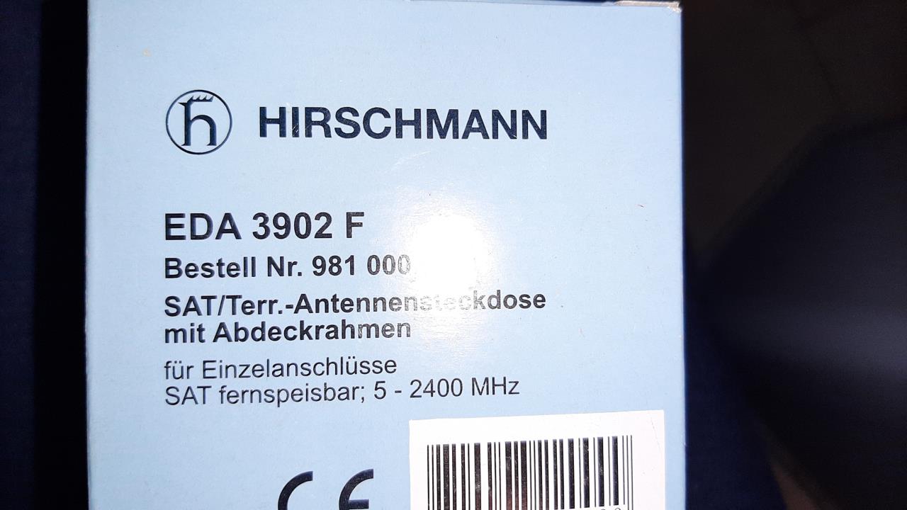

Ich hänge mich hier mal dran. Ich hab aktuell im Haus alles (neben CAT) mit Koax Kabel sternförmig in den Technikraum verkabelt. Verbaut habe ich folgende Dosen, da ich ursprünglich eine SAT-Anlage geplant hatte: GIRA 5650 03. Da ist quasi nur der Stecker durch die Plastikabdeckung geführt.
Kann ich diese Dosen auschließlich für die TV-Nutzung im Haus verwenden, oder muss ich diese gegen "speziell" Antennendosen (Stichdosen mit Dämpfung) tauschen?
Im Technikraum wäre dann ein Splitter ggf. mit Verstärkung eingeplant.
Die Hotline von Kabelplus konnte mir da leider nicht weiter helfen - dennoch kostet der Austausch der Dosen, mehr als wenn ich gleich eine SAT Anlage inkl. ORF Karten kaufen.
19.1.2025  (#11)
Hi
Es sollten die normalen Sat Dosen auch gehen, haben dieses Modell verbaut, auch sternförmig verkabelt - mit Splitter davor halt..
2025/20250119887912.jpg
mglw musst in der Dein Abschlußwiderstand setzen, da bin ich ma auswenig ned sicher.
hoff das hilft
