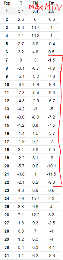

Gesamter Dezember bis Februar. Ich muss wie geschrieben per Hand den Mischer Verstellen, da bin ich recht Faul. Erst wenn es zu Kalt wird oder zu warm gehe ich in Keller runter und heuer habe ich den Konstant gelassen.
Wie es dann heuer mal zwei Wochen lang recht kalt war (Dauerfrost) ist die Wohnzimmertemperatur zum Schluss nur mehr so 16,5°C gewesen.
https://de.tutiempo.net/klima/01-2024/ws-110510.html
2024/20240910279930.png
Die 33er sind meines Wissens ja doch deutlich Teurer als 22 und dann müste ich eventuell alle Heizkorper tauschen. Danke für den Inputt, da muss ich mal Rechnen.

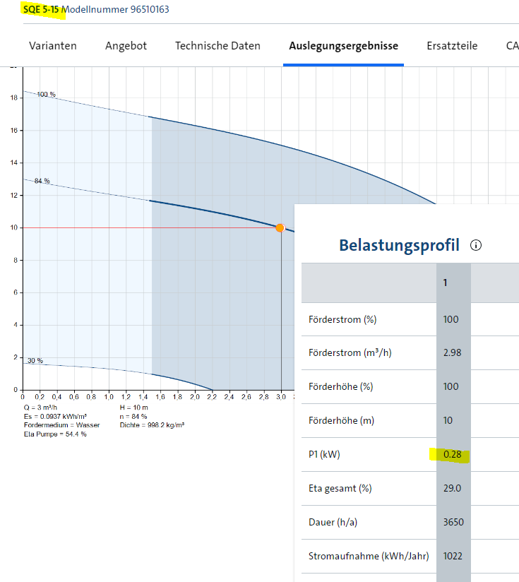

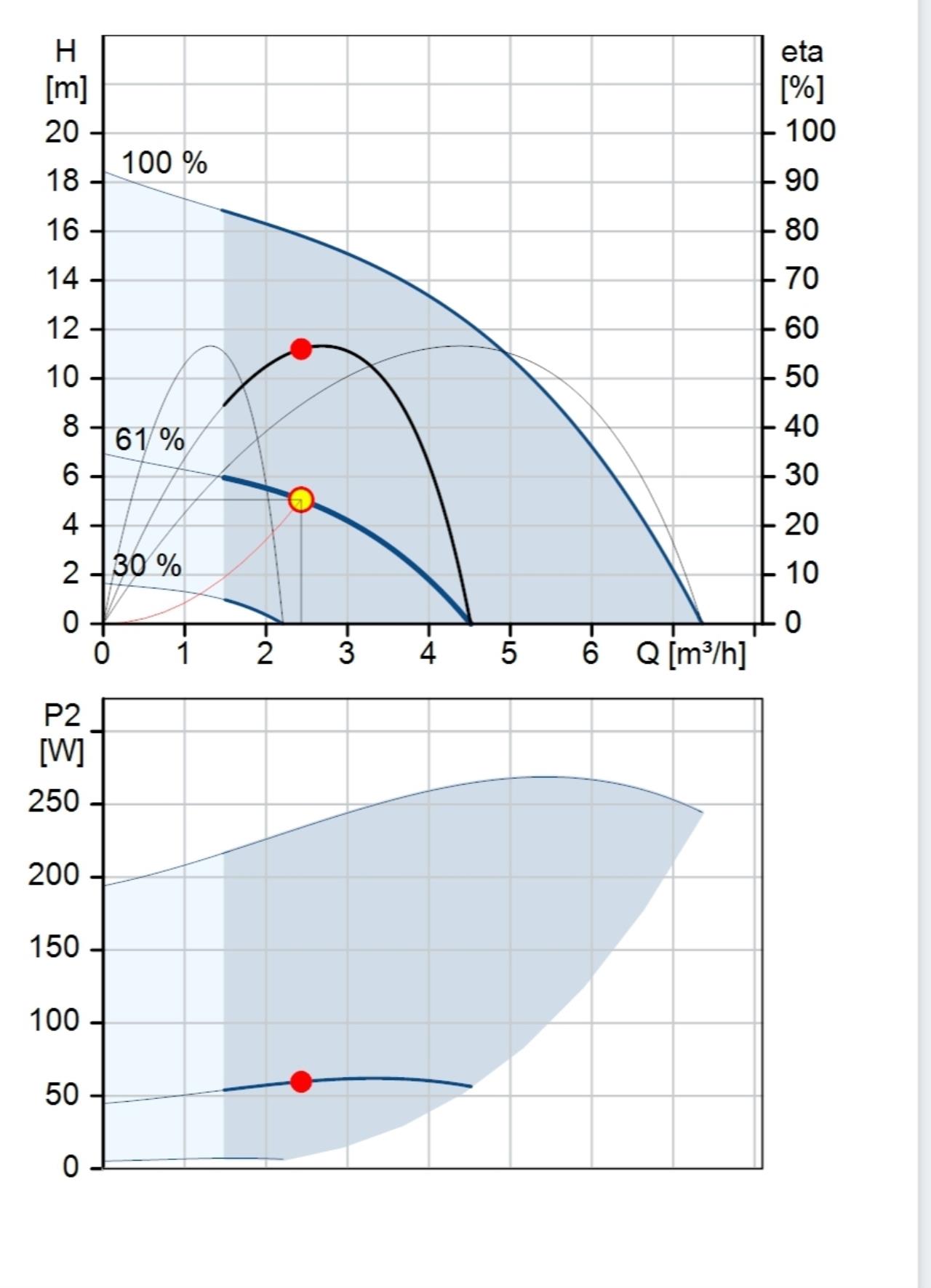

Ohne seine Pumpe zu kennen: die kleinste grundfos sqe5-15 kommt bei 2 m3 und 5m förderhöhe auf 50w P2 laut kennlinie
echt, gibt es die mittlerweile so "klein"? Das war vor 4 Jahren bei meinem Umbau bei weitem nicht so, da gab es nur die Standard 500W-Monster und auch bei den geregelten ging nix unter 300W 🙄

wuschi schrieb: 50w P2 laut kennlinie
Interessant ist aber wohl eher P1 😉

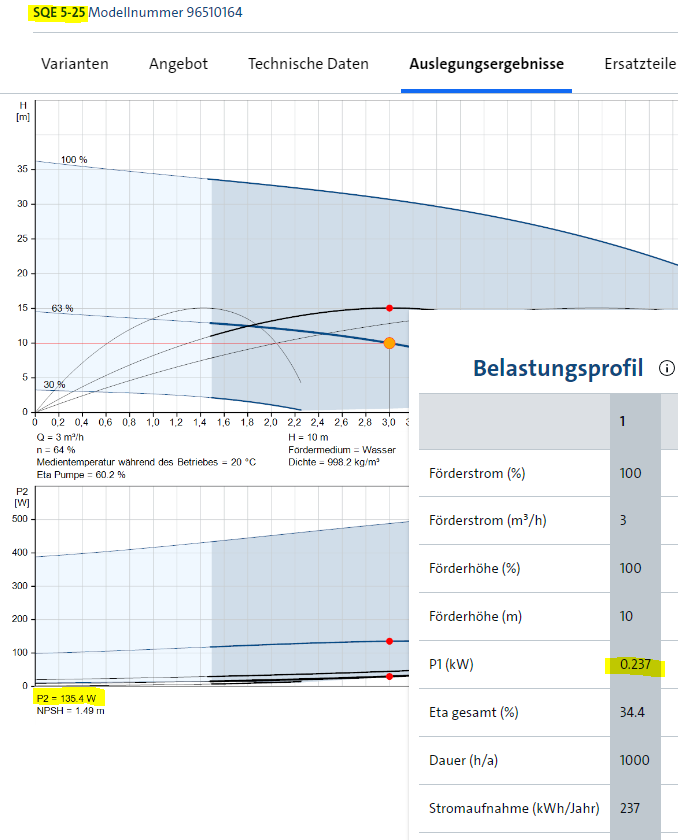

10.9.2024  (#15)
Nope
2024/20240910671654.jpg
  •  sudo
10.9.2024  (#16)
wuschi schrieb: Nope
Doch, auch wenn die Kennline das nicht anzeigt:
Eingangsleistung – P1: Die Eingangsleistung ist die gesamte elektrische Leistung, die dem Pumpensystem zugeführt wird.
Ausgangsleistung – P2: Die Ausgangsleistung ist die mechanische Leistung an der Pumpenwelle
Ist für dich jetzt P1 oder P2 interessant wenn es um den Stromverbrauch geht?

Der Brunnenbauer hat mir eine SP3A-9 angeboten (Drehstrom mit Rückschlagventil).
Die ist wohl hoffnungslos falsch Dimmensioniert (Ok angeboten hat er mir auch 30m Brunnen, bei 8m zum Wasser und 15m Wasser sollte 15m Bohren reichen,
Ich bin jetzt mal von 3m³ und 10m Förderhöhe ausgagangen um das obere Ende einmal abzustecken, Das Volumen wird ja aus Sicht eines geringen Delta t wohl Sin machen, die Höhe kann ich durch Aufstellort noch weiter nach unten Bringen
Das Auswahltool  spuckt mir die Liste aus
https://product-selection.grundfos.com/de/sizing-result-page?sQcid=2451493151&sJobId=784d607b-40e3-41bf-bb3b-09b17a092578
Die zwei Pumpen wären Theoretisch am Interesantesten
2024/202409102984.png
2024/20240910751964.png Kann dazu wer was sagen? Wenn die P1 Angaben stimmen dann würde mich dies nicht mal so sehr schrecken, bin bisher von deutlich mehr Strom ausgegangen.
Ich bin hier momentan Übervordert wie ich den die ganzen Vorschläge einordnen soll. Die Preise klaffen weit auseinander! Auf was schaut man bei einer Pumpe wenn es um Langlebigkeit gehen soll (meine aktuelle Hauswasserpumpe, ich weis nur dass es Grundfos ist, ist seit 40 Jahren in Betrieb, 3p und braucht 1,2kW)
