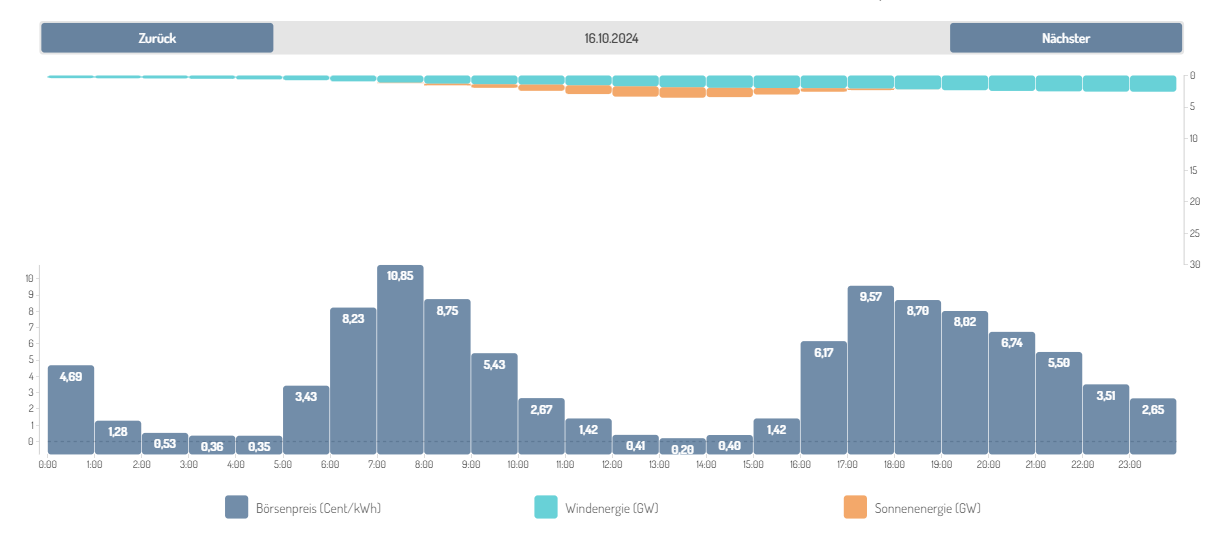

EPEX Strompreise für morgen, 16.Oktober:
2024/20241015356725.png
Es dürfte also viel Wind- und PV Strom geben. Hoffentlich sehen wir dieses Bild mit der nun beginnenden Heizsaison wieder öfters. 😎

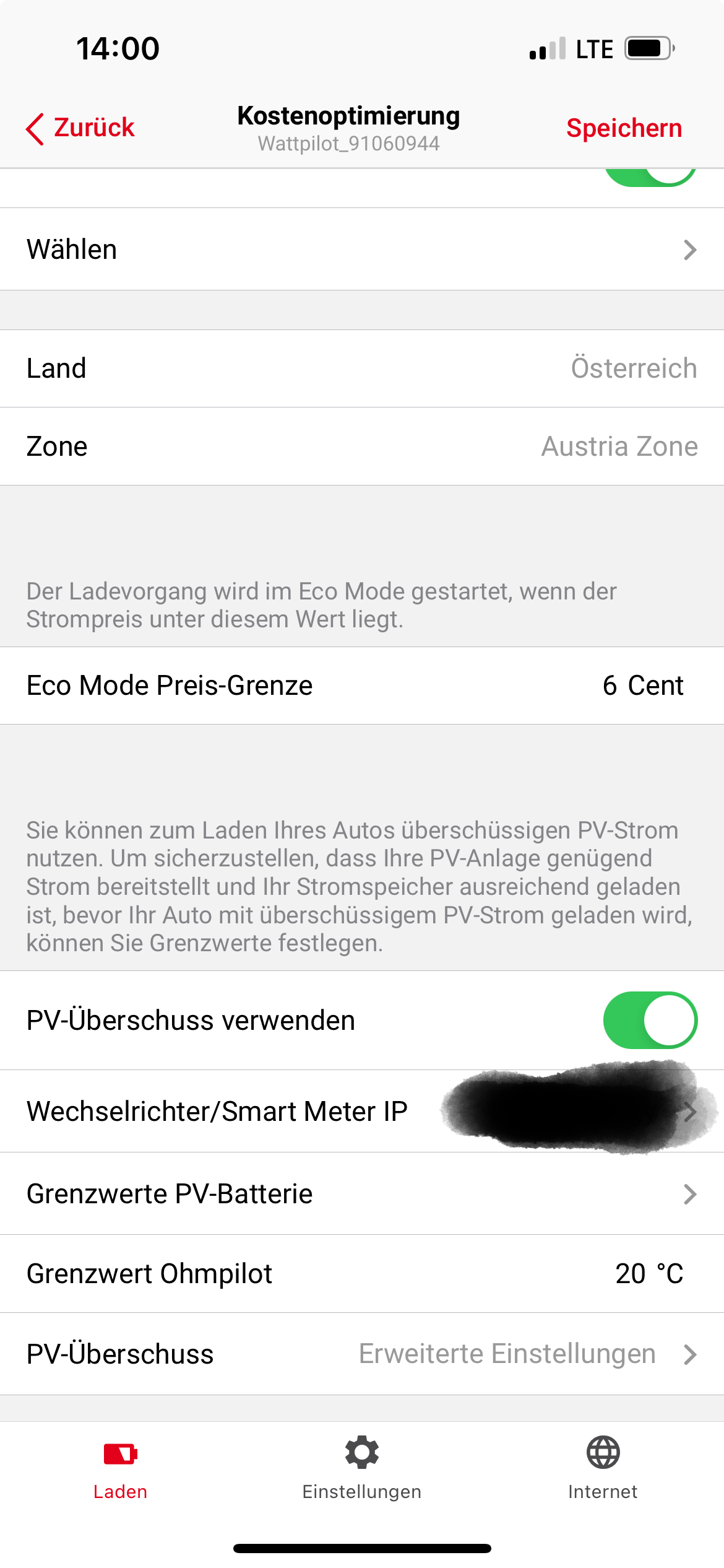

Das geht ja über den Wattpilot alleine auch oder?

Muss wohl Wind sein, weil der PV Forecast sieht nicht besonders gut aus bei mir.
  •  Muehl4tler
15.10.2024  (#276)
Zu der Jahreszeit ists fast immer Wind mit dem größten Einfluss.
Ob da jz bei uns die Sonne scheint oder nicht gleicht sich vermutlich überregional immer ganz gut aus.

Nein das funktioniert leider nicht korrekt, sondern nur wenn du im ECO Modus nur Überschuß ladest. Leider schlecht umgesetzt von Fronius. Sobald du günstige Tarife dazuschaltest saugt es dir den Akku leer.

Geht hier doch einzustellen, ob er Speicher nimmt oder nicht?
Sry hab die erst neu und das Fahrzeug fehlt noch.
