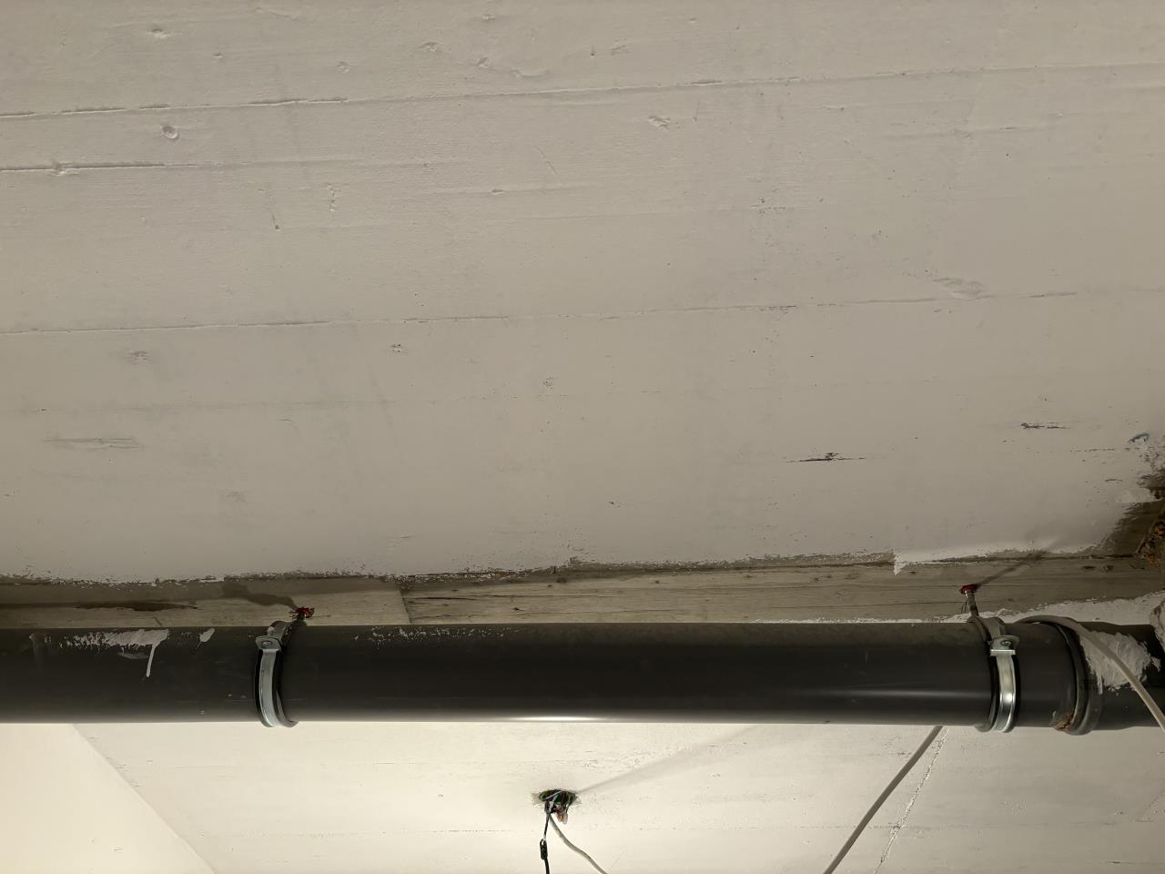

wir haben ein Rohr, das etwas tropft - es sind derzeit nur ein paar Tropfen/Tag. Kann man die Stelle selber abdichten oder doch mal den Fachmann zur Prüfung kommen lassen?

Das ist ein Kanalrohr, kein Wasserohr.
Auf dem Foto lässt sich die Lage nicht richtig beurteilen - sind die Spuren auf der Unterseite? Es ist jedenfalls ungewöhnlich, denn das Rohr sollte senkrecht oder im Gefälle sein und eine Gummidichtung für ausreichend Dichtheit sorgen.
Ist das Rohr waagrecht montiert und hängt ev. aufgrund von zu wenigen Montagepunkten durch? Dann könnte dort ggf. Wasser stehen bleiben und das Durchhängen die Dichtheit der gestückelten Stelle beeinträchtigen.
Ansonsten könntest Du auch mal ein paar der Rohrschellen lockern und prüfen, ob die beiden Rohre ausreichend tief ineinander gesteckt wurde. Ggf. könntest Du auch prüfen, ob die Gummidichtung vorhanden und eh nicht verdreht ist.

Servus, danke ja das ist auf der Unterseite eines waagrecht montierten Rohres.

Wurde das Rohr neu verlegt?
Würde sage das da die Dichtung defekt is

Mit spezial Kleber, z.b. von Innotec, Würth, oder aus dem Fahrzeugbau (Werkstätte) der auf Kunstsoff haltet "wie eine Silikon Wurst" Abdichten.
Kenne ich schon des öfteren dass es so gemacht wird, wenn die Firmen eine dichtring vergessen oder beim zusammen stecken beschädigen.
Wenn es möglich ist kann man die Rohre auch Problemlos auseinander ziehen (platz und rohrführung müssen halt passen) aber da du eh schwarze Rohre hast, das zeug eh schwarz ist würde ich persönlich mit "klebt und dicht" an das Problem ran gehen, du hast ja kein drückendes Wasser, wahrscheinlich schaffst es sogar mit isolierband, aber ich würde kleben.

Auseinandersetzen, Dichtring tauschen, wieder zusammenbauen.
Zeitaufwand 1/2 Atunde Materialeinsatz 2€.
Pfusch mit Klebstoff würde ich da echt vermeiden
Einzig so richtig
