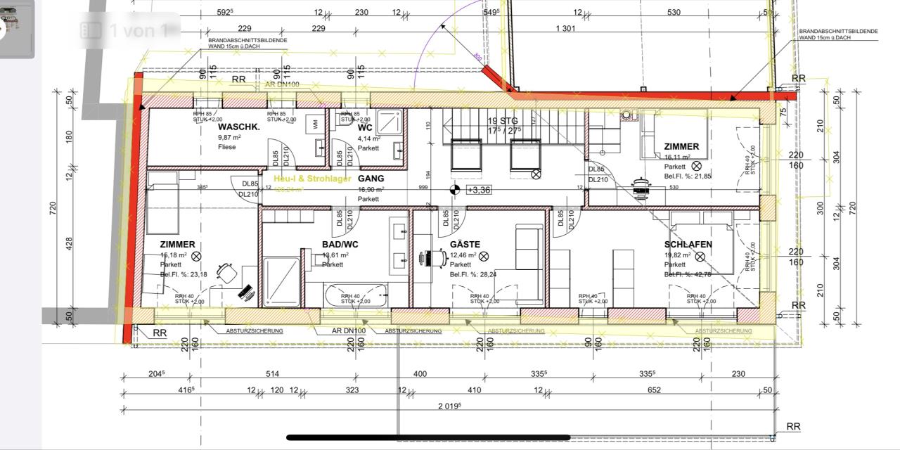

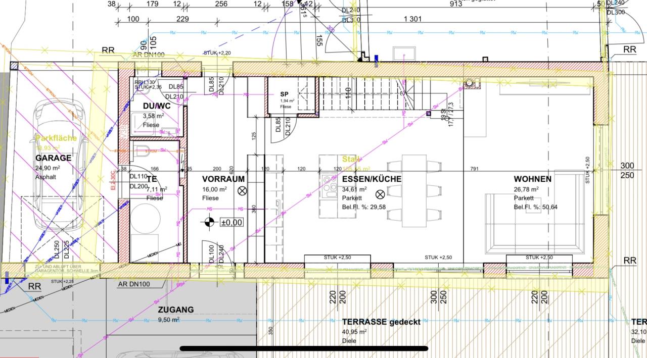

Ich bin schon seit einiger Zeit Mitleserin hier im Forum und begeistert von der Fülle an Infos und der vielseitigen Hilfestellung, die man hier erhält.
Wir würden gerne nächstes Jahr mit dem Hausbau starten und haben unser Projekt bereits eingereicht bzw. hoffen demnächst die Genehmigung dafür zu erhalten.
Mich beschäftigen derzeit noch einige offene Fragen zum Thema Heizung bzw. Kühlung. Trotz Recherche mittels Suchfunktion hab ich noch keine ganz ausreichende Antwort gefunden.
Wir planen natürlich einen RGK RGK [Ringgrabenkollektor], KWL, BKA (zwischen EG und OG) sowie eine Klimaanlage zur Entfeuchtung. Im OG hätten wir gerne einen Sichtdachstuhl. Nun stell ich mir aber die Frage, wie man die Kühlung des OG bzw. vor allem der Schlafräume effektiv und möglichst kosteneffizient gestalten könnte. Die BKA BKA [Betonkernaktivierung] wäre in unserem Fall ja nur in der Zwischendecke möglich. Würde im OG eine Kühlung über die FBH FBH [Fußbodenheizung] ausreichen oder sollte man besser über eine zusätzliche Wandheizung nachdenken? Wäre es ggf sogar besser die Kühlung des OG rein über die Klimaanlage und FBH FBH [Fußbodenheizung] laufen zu lassen? Oder wirkt die Raumhöhe dank Sichtdachstuhl selbst schon vorbeugend gegen die sommerliche Überhitzung? Vom Installateur kam der Vorschlag einer Deckenkühlung mittels Trockenbauelementen, wobei diese sehr teuer sein sollen. Ich bin noch ein ziemliches Nackerbatzl auf dem Gebiet der Gebäudetechnik und würde mich über Ideen freuen, wie man in unserem Fall zu einer bestmöglichen Variante hinsichtlich Kosten/Nutzen-Verhältnis kommt.
Anbei auch noch unser Plan zur besseren Veranschaulichung.

Also nur über die FBH FBH [Fußbodenheizung] zu kühlen würde ich dir nicht raten. Das funktioniert deutlich schlechter als über Wände/Decken. Dh entweder Wände und Decken auch belegen, oder gleich nur die Klimaanlage. Wenn du ohnehin zum Entfeuchten Klimaanlage einbaust, finanziell sicher die günstigere Option.

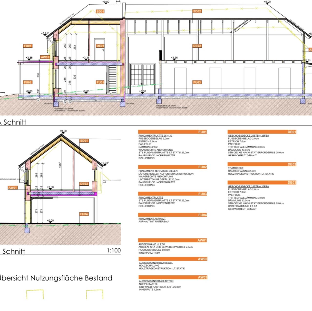

Ok hab mich missverständlich ausgedrückt. Eine Zwischensparrendämmung und Verkleidung wäre grundsätzlich auch ok, aber das OG sollte jedenfalls nach oben hin offen sein, also keine Decke haben. Die Frage ist eben, wie man im Fall eines "offenen" Dachstuhls eine Kühlung möglichst kostensparend und effizient umsetzen kann.
Was ist jetzt wirklich Stand der Technik im Neubau? 😅 Gibt es einen "One best way" beim Thema Heizung, Kühlung, Lüftung und Entfeuchtung? Ich dachte es gibt noch nicht wirklich gute Kombi Geräte also Lüftung + Entfeuchtung? Hab immer wieder gelesen, dass deshalb empfohlen wird, eine Split Klimaanlage vorzusehen bzw. wurde mir das vom Insti empfohlen. Worauf würdet ihr dbzgl. im Neubau achten?

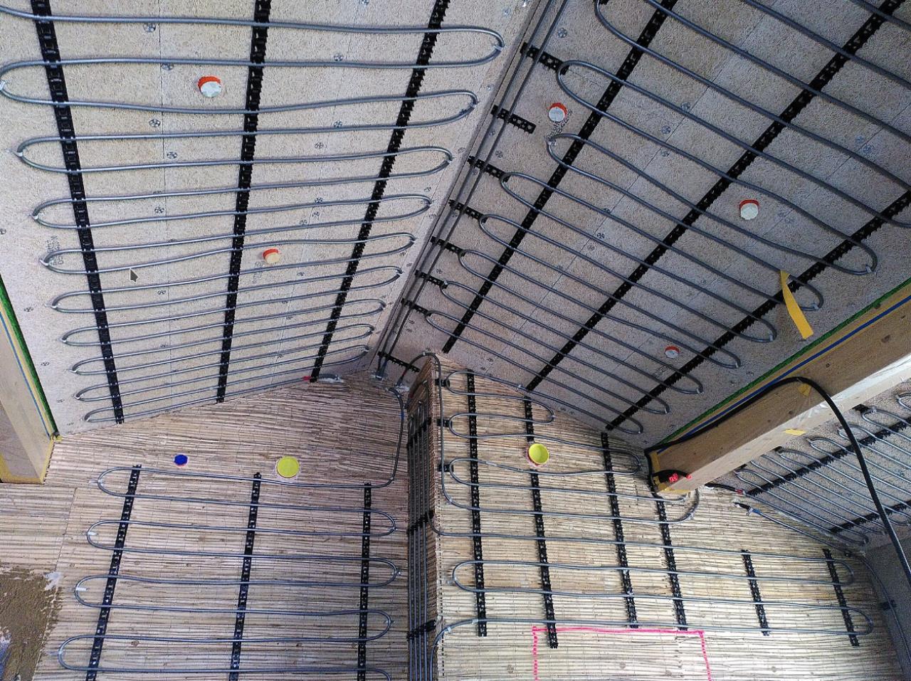

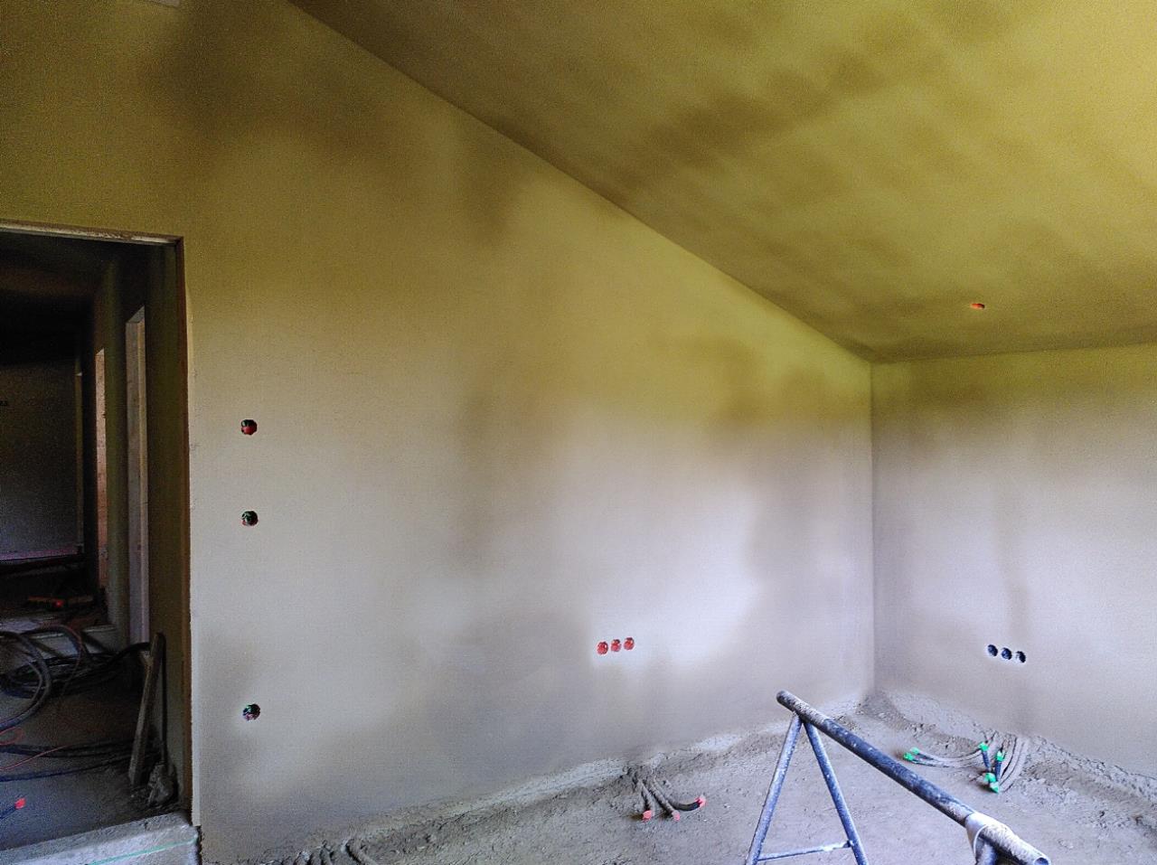

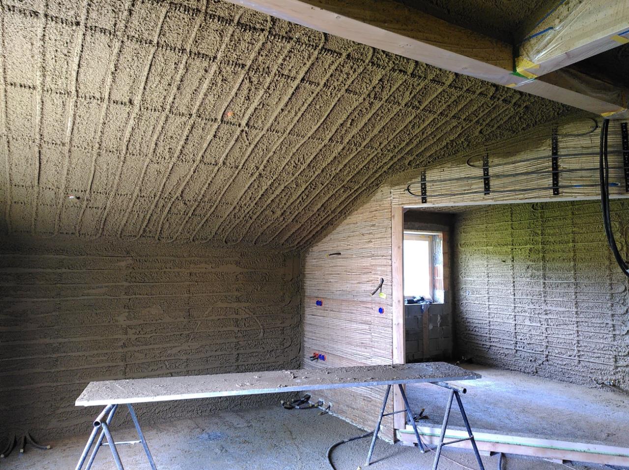

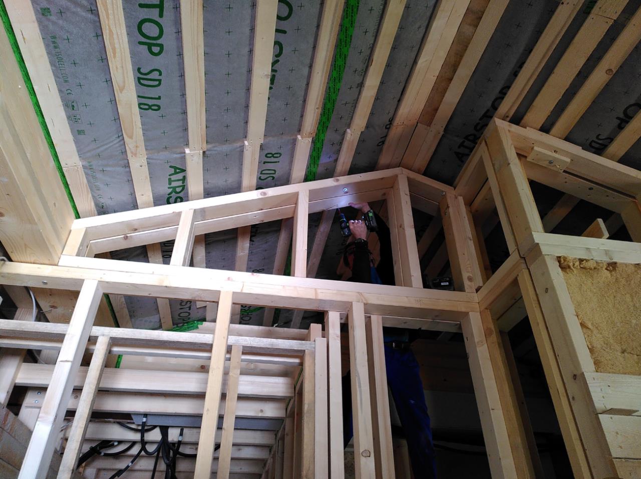

Wir haben bei uns 40cm Zellulose als Zwischensparrendämmung und haben eine eingeputzte Deckenheizung realisiert.
Dazu wurden auf der 3/8er-Lattung (Abstand 30cm) Fibrolith-Platten mit 25mm als Putzträger montiert. Darauf dann durchgeschraubt auf die 3/8er die Clip-Schienen im Abstand von 60cm für die 16x2 Alu-Verbund-Rohre. Diese wurden dann mit Lehmputz verputzt.
Die Variante ist aber auf jeden Fall sehr zeitaufwändig bei der Montage und das Verputzen der Deckenheizung macht nicht jede Putzfirma. Vorteil ist aber etwas Speichermasse und es gibt keine Kupplungen im Rohr.
