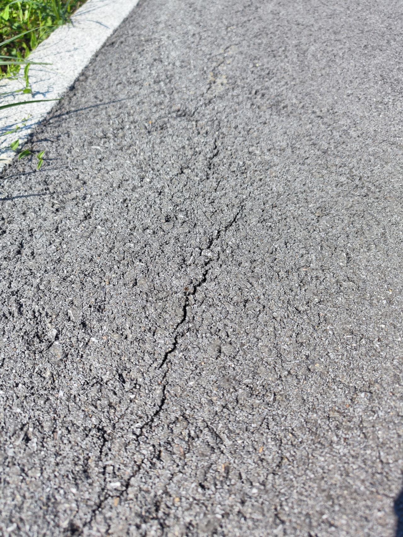

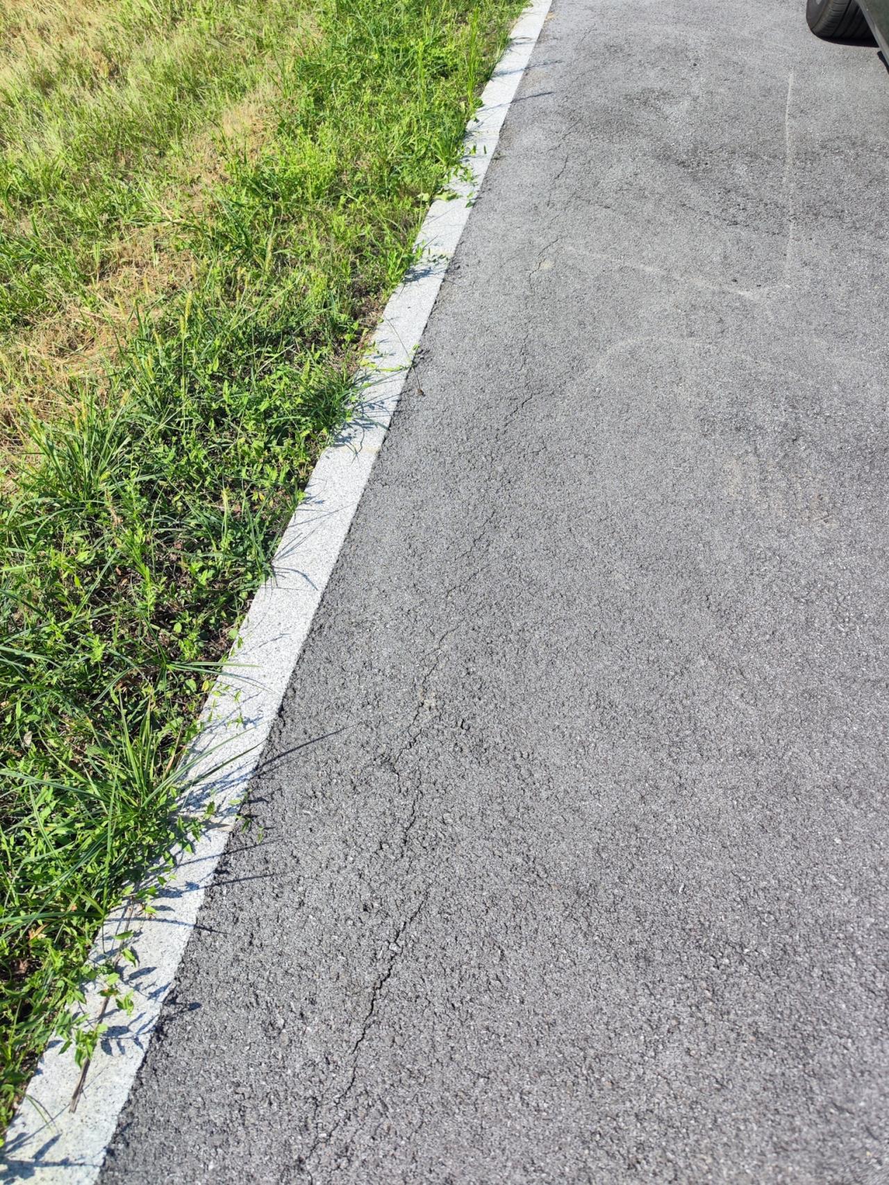

Hallo Zusammen,
wir haben vor ca. 2 Jahren asphaltiert und nun an ein paar Stellen parallel zu den Randleisten im Abstand von ca. 20-30cm Risse. Die Randleisten sehen nicht aus als ob sie gekippt wären. Was könnte das sein und wie verschließt man so etwas?
Der Einbauer wurde natürlich schon kontaktiert, aber ich würde trotzdem gerne eure Expertise haben, danke euch!

Ferndiagnose ist schwierig, aber Risse entstehen durch Setzungen. Also entweder wurde der Untergrund nicht ausreichend verdichtet mit anschließend hoher Belastung oder es kam zu einer Unterspülung durch Oberflächenwasser, oder....
Verschlossen wird so etwas gerne mit Bitumen. Ist halt nicht schön...

Hast du Fotos vom Aufbau? Es sieht für mich nämlich so aus, als würde der Asphalt entlang der Betonkeile, in die die Abschlusssteine gesetzt wurden, brechen.

Normal wird der Betonkeil etwas abgeschremmt ansonsten ist die Asphalt Schicht zu dünn und es kommt zu Rissen.

Nach so kurzer Zeit (ca. 2 Jahre nach Einbau) würd das Schadensbild für mich auf eine mangelhafte Verdichtung des Schüttmaterials hindeuten... der Betonkeil (Rückenstütze) des Randsteins dürfte sich hier als standhaft abzeichnen, die Schüttung daneben sieht aus als hätte sie nachgegeben.
edit: dass sich der ganze Weg in die andere Richtung (welche man am Bild nicht sieht, also nach rechts) bewegt kann hoffentlich ausgeschlossen werden.
Wenns ne Rechnung gibt wäre dies ein klassischer Mangel, der zu beheben ist 😉

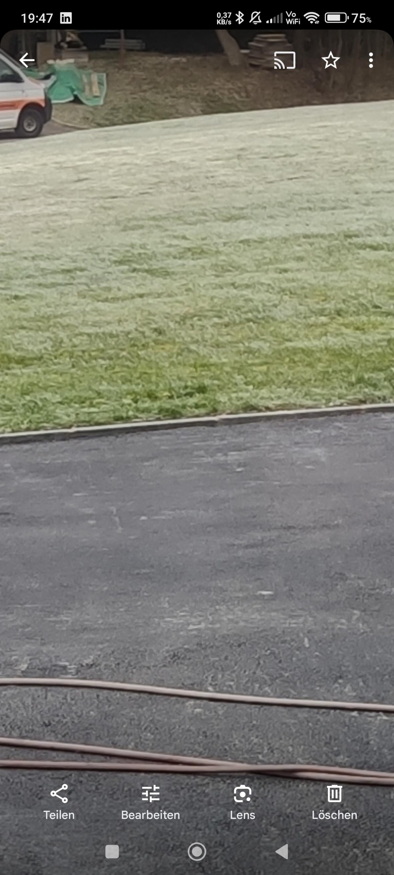

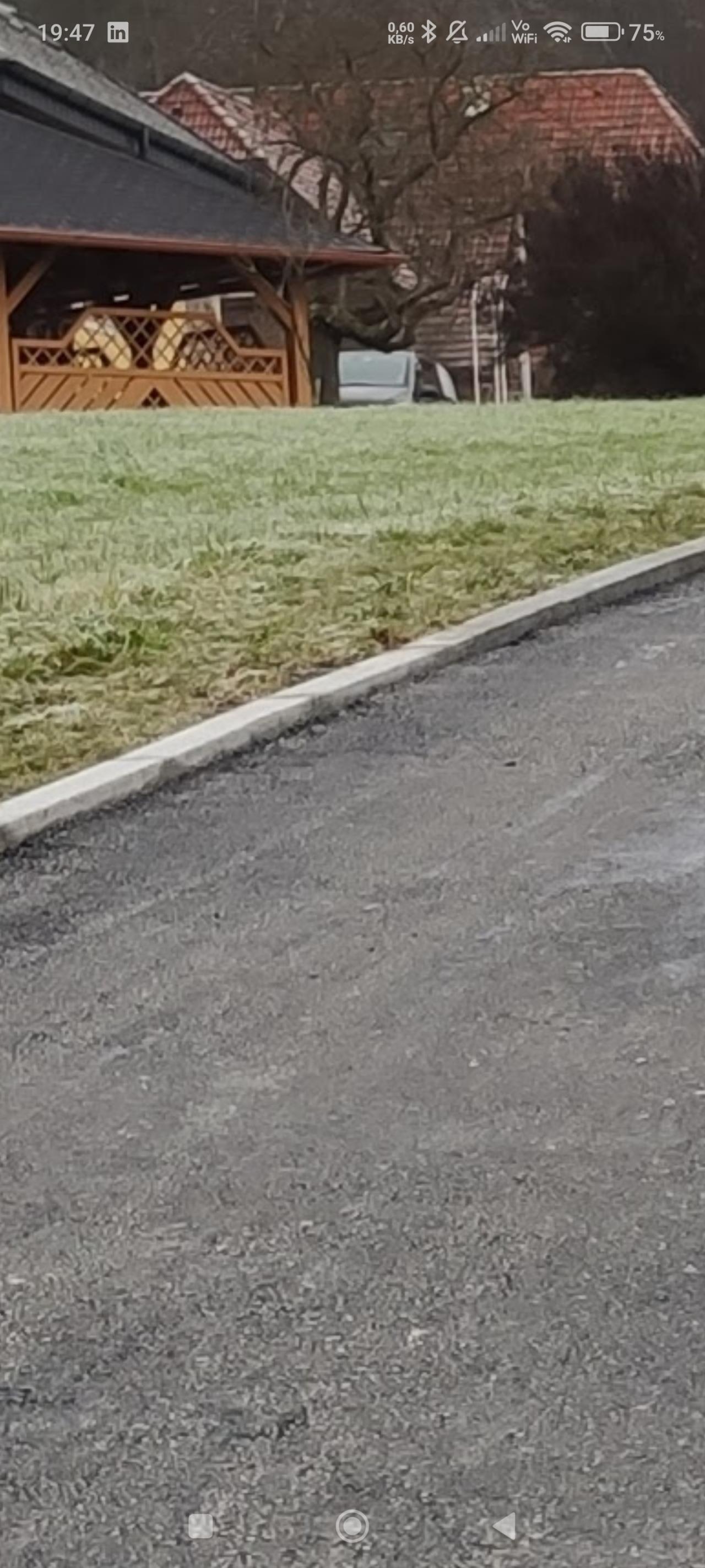

Danke für Eure Antworten! Hab nochmal etwas gekramt, aber leider nicht soviel gefunden. War Recht spät im Jahr, Witterung war aber OK. Anbei noch ein paar Fotos. Das mit dem setzen könnte sein, belastet ist der Asphalt hier allerdings wenig bis gar nicht.
So wie ich das sehe geht nur Bitumen zum schließen oder? Gibt's eine schönere Methode? Nachverdichtung wird nicht klappen oder?
