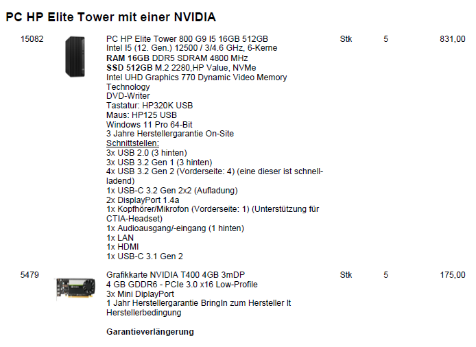

pc's speziell konfiguriert hatten wir früher auch
für die firma sind es bei uns in einer abteilung mit 10 mitarbeitern die autocad (eher lesend/ändernd) verwendet für die produktion mittlerweile workstations die etwas besser ausgestattet sind
ganz wichtig sind die monitorausgänge - unter 3 is da nix mehr, daher kaufen/installieren wir zusätzlich eine echte grafikkarte (nix onbord)
preislich völlig ok und in der firma wichtig - zumindest 3 jahre garantie (NBD...)
erst jetzt wieder 2 computer getauscht, die von 2018 waren und eher präventiv erneuert wurden
angebot ist vom märz 24
2024/20240822958391.png

DVD-Writer find ich cool 😎
da reicht bei uns einer in der ganzen Abteilung ... falls irgendein Lieferant seinen Katalog tatsächlich noch auf DVD ausliefert
  •  stefan4713
23.8.2024  (#10)
für die selbstgebrannten mp3-dvd's brauchst sowas
lehrling im büro 17 jahre alt - fragt wofür er das braucht 😀

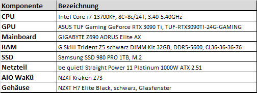

Ich hab mir vor knapp 1 1/2 Jahren auch endlich mal den Traum eines richtigen guten Gaming PCs mit allem drum und dran erfüllt der mal ein paar Jahre halten soll. Gesamtpreis damals fast 3200€ aber ich tu auch relativ viel damit: Vom Inet surfen, Gamen, Video schneiden, Fotos bearbeiten über ETS programmieren etc.
2024/20240826621917.png
Bezüglich deiner Fragen hier mein Input:
Intel / AMD
--> Für deinen Use-Case würd ich einen mittleren AMD Ryzen aus der Zen4 Architektur nehmen z.B. AMD Ryzen 7 7700X die sind mittlerweile besser als Intel vorallem durch besseren Halbleiter-Prozess brauchen sie weniger Leistung --> Abwärme
Welcher Sockel --> AMD AM5 (LGA1718)
Welche Art von DDR-Ram --> Würd ein Mittelklasse Mainboard von Gigabyte oder Asrock nehmen mit B650 Chipsatz nehmen z.B. GIGABYTE B650 Eagle AX, dadurch ergibt sich dann eh der RAM mit DDR5
Reicht eine m.2 SSD noch oder gibts da viel was Schnelleres ? (1TB SSD reicht mir)
--> Samsung SSD 990 PRO 1TB, M.2 2280 / M-Key / PCIe 4.0 x4
Welche Grafikkarte hast du dazu? Zwecks Gehäuse und Netzteil?

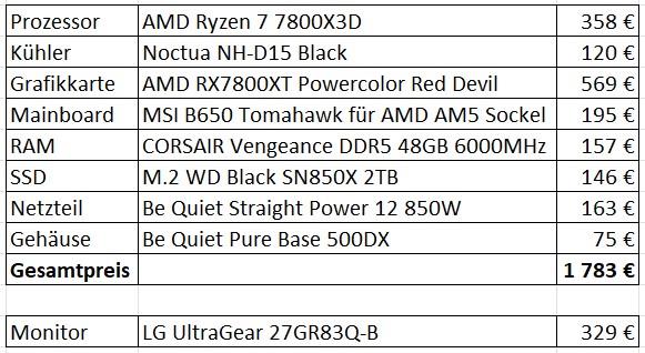

Ich hab grad vorgestern einen gebastelt, da überschneidet sich eh so maches mit der Liste von @Breitfuss
Hier eine Übersicht mit den Preisen die ich letzte Woche bezahlt habe:
2024/20240831773325.jpg
