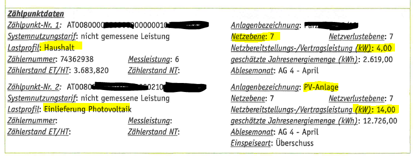

  •  stefan4713
22.8.2024  (#9)
crasher91 schrieb: [ref]crasher91 :80274#832823[/ref]Mir ging es mal primär darum die 4 kW zu verstehen.
sind auch steiermark - steg und haben 2006 gebaut und als standard einfamilienhaus hast 3x32A vorzählersicherung (die haben wir übrigens selbst gekauft/beigestellt) und die 4 kw mit der netzeben sind hier einfach überall soweit standard
im zuge der pv am dach haben  wir dann für den zweiten zählpunkt mehr bekommen
solltest ganz unbedingt eine wallbox mit 22kw betreiben wollen/müssen, dann sind die 32A zu wenig und du solltest gleich 45 oder mehr beantragen
