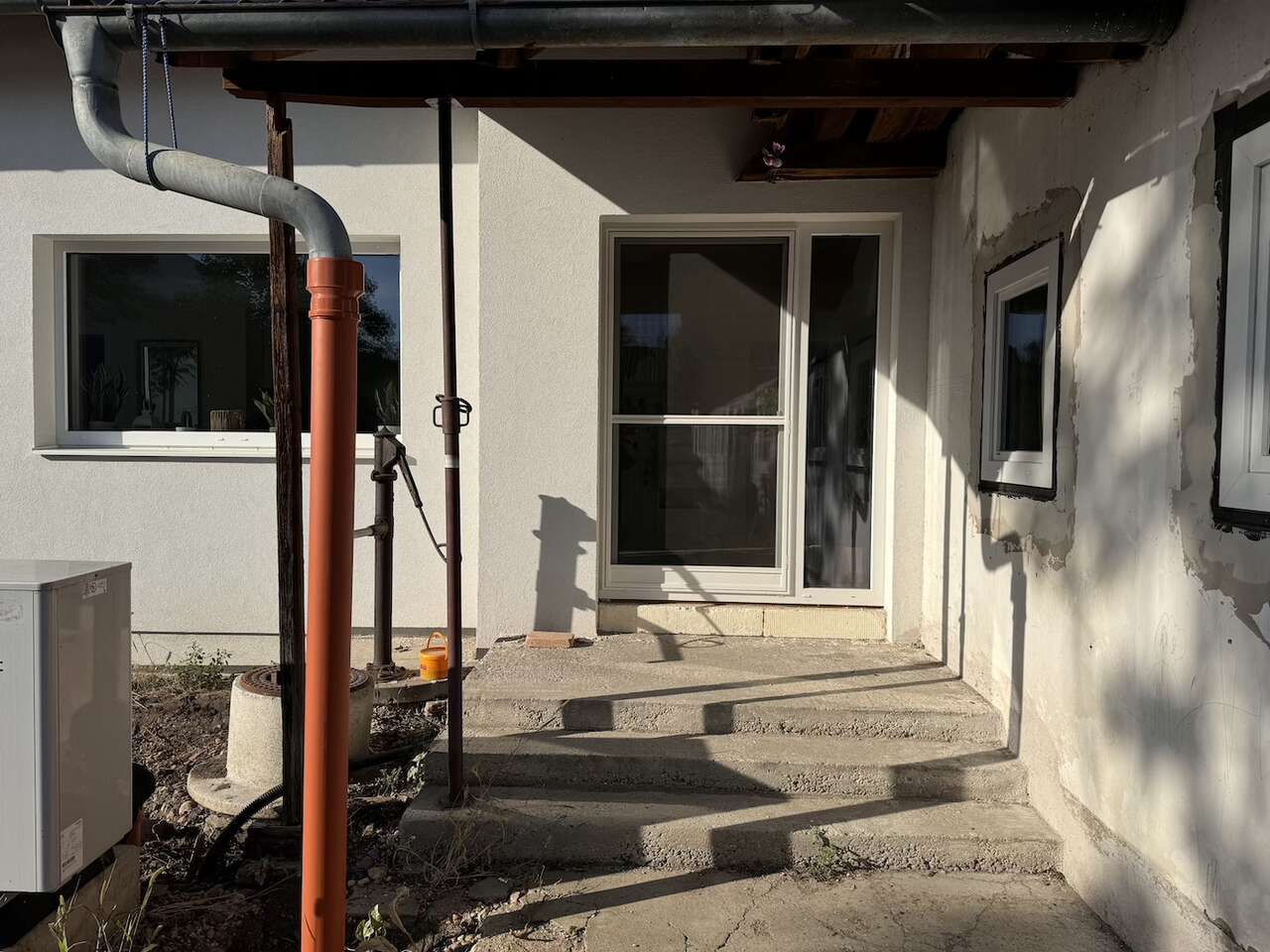

Nochmal eine Frage zu meinem Gartenprojekt weil ich im Netz nichts finde.
Unsere Stiege zur Terrassentür muss ich aufbetonieren um sie aufs gleiche Niveau der Tür zu bringen. Da der Weg vom Treppenende am Nebengebäude entlang irgendwann mit Betonsteinen (wieder der Leier Englisch Ziegel) gelegt werden soll, möchte ich auch die Stiege damit verkleiden.
Bei meiner Mutter wurde das vor langer Zeit so gemacht, nur war ich da leider nicht dabei.

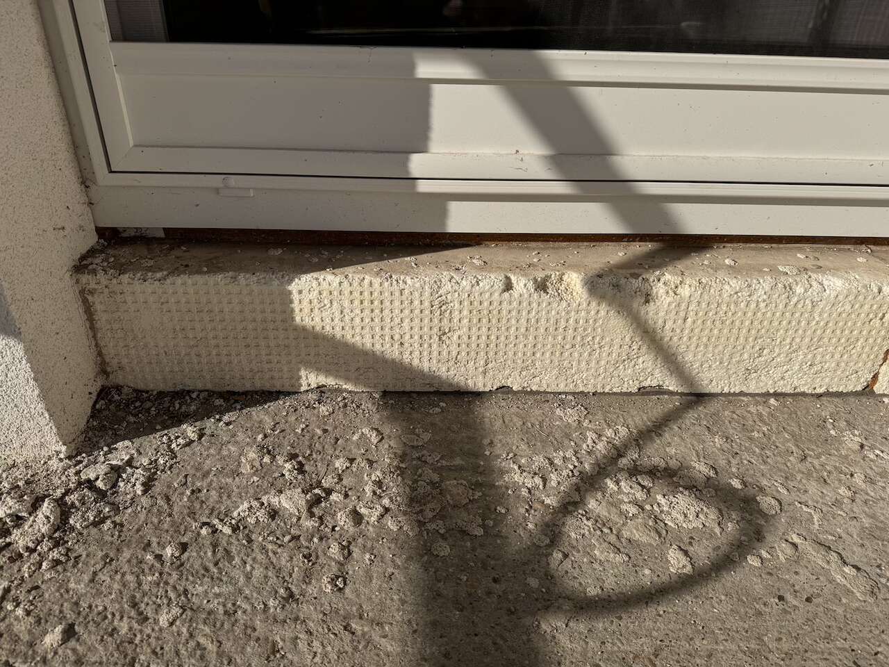

Das neue Niveau des Eingangspodest soll mit der Oberkante der Dämmung abschließen. Darauf dann der Ziegel, dass wir dann knapp unter dem Kondensatablauf des Türrahmens bleiben. Es ist ca. 1 cm Luft für Kleber.
Gefälle hätte ich jetzt keines gemacht, da die Stiege überdacht ist und nur Schlagregen abbekommt. Hat bisher auch kein bis kaum Gefälle.
Mit was soll ich die Steine am besten kleben?
Wieder mit dem Baumit Steinmörtel Plus wie bei der Ziegelreihe im Hof?
Flexkleber?
Man ignoriere die zahlreichen anderen Provisorien am Foto 😅
