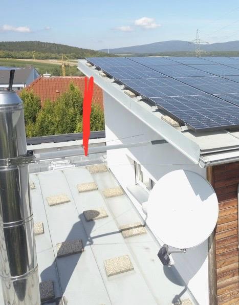

Ich würde mir gerne eine Wetterstation kaufen.
Die Außeneinheit hat eine Montagemöglichkeit für einen runden Mast.
Jetzt hab ich bei mir eine schöne Stelle dafür gefunden -> mein Rauchfang für den Kamin ist mit einem Vierkantdings am Haus befestigt - jetz würd ich gerne einen kleinen Mast an diesem Vierkantdings befestigen.
Kann mir irgendjemand (am besten mit einem Amazon link) sagen, was ich dafür brauche?
Nachdem ICH mit dieser Erklärung nix anfangen könnte -> hier ein Foto von den gegebenheiten.
Danke

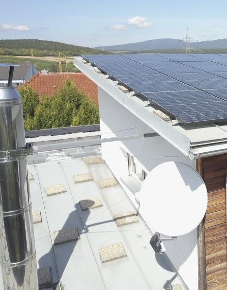

Hier skizzenhaft wo ich den Mast gerne hätte

  •  Equity
27.7.2024  (#2)
Ich würde dafür einen Sonnenschirmhalter für Balkone "missbrauchen", z.B. https://www.amazon.de/dp/B0C9LWVD3J?ref=cm_sw_r_apan_dp_V7N4T6DAFXB03S1FQQ4K_1&ref_=cm_sw_r_apan_dp_V7N4T6DAFXB03S1FQQ4K_1&social_share=cm_sw_r_apan_dp_V7N4T6DAFXB03S1FQQ4K_1&starsLeft=1/?tag=showlowestprice-21
  •  Solarbuddys
28.7.2024  (#3)
https://www.hornbach.at/p/tarrox-tischbein-rund-o-30-x-100-mm-schwarz/6415410/
Haben wir mehrfach für mehrere Sachen im Einsatz , AUSSER als Tischbein - gibts rund und eckig in diversen Farben

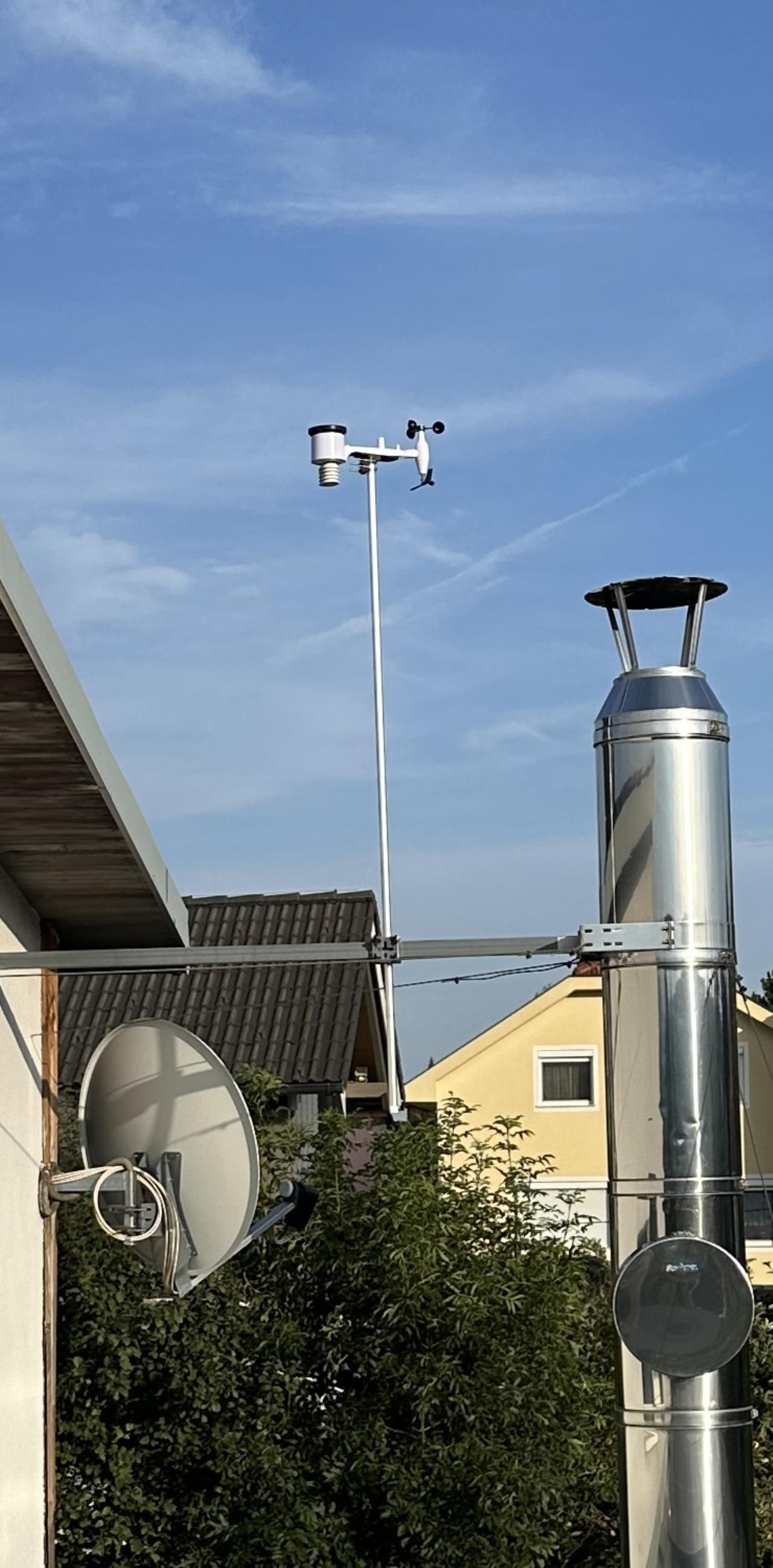

2.8.2024  (#6)
2024/20240802545454.jpg
Equity schrieb:
Ich würde dafür einen Sonnenschirmhalter für Balkone "missbrauchen", z.B. https://www.amazon.de/dp/B0C9LWVD3J?ref=cm_sw_r_apan_dp_V7N4T6DAFXB03S1FQQ4K_1&ref_=cm_sw_r_apan_dp_V7N4T6DAFXB03S1FQQ4K_1&social_share=cm_sw_r_apan_dp_V7N4T6DAFXB03S1FQQ4K_1&starsLeft=1/?ie=UTF8&tag=wwwenergiespa-21/?tag=showlowestprice-21
danke für den tipp mit dem Sonnenschirmhalter
