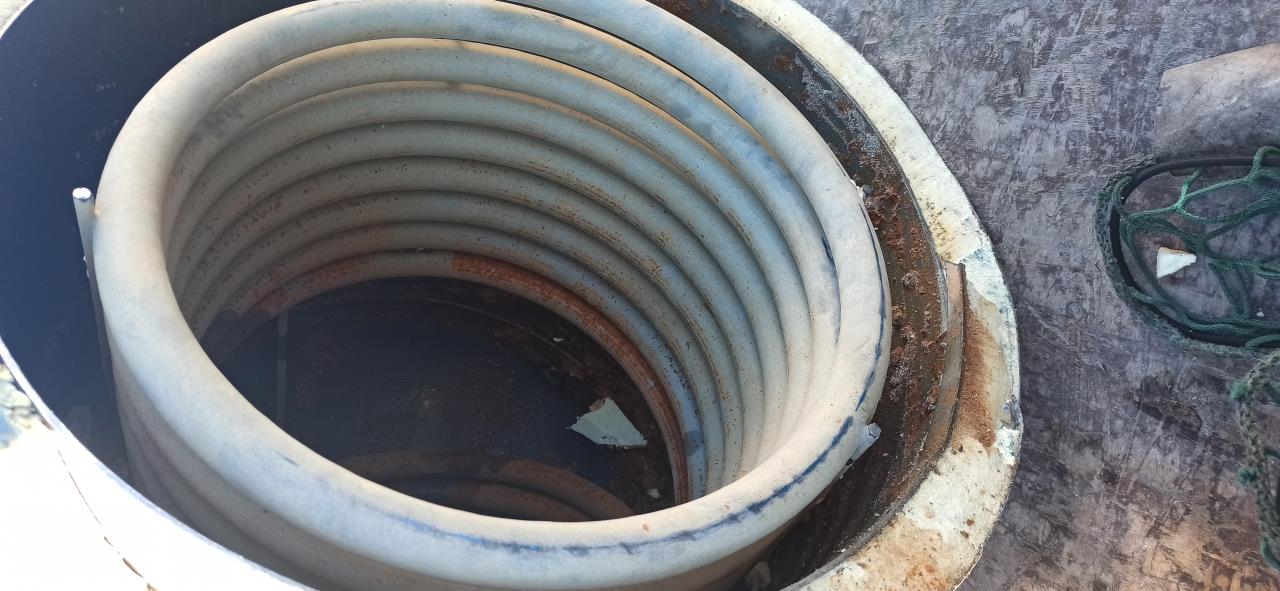

Wir haben in unserer Region ca. 23 dH Wasser. Im Bild ist unser 500L Boiler aufgeschnitten nach 20 Jahren Betrieb mit einer thermischen Solaranlage. Diesen haben wir 20 Saisonen von März bis Oktober (20x8=160 Monate) fast durchgehend auf 65°-70° betrieben, weil die Solaranlage soviel Heißwasser lieferte. Ich war überrascht daß die Wendelrohrung fast nicht verkalkt war. Bloß oben war das Knie beim Ausgang ca. 50% zugewachsen, wäre aber pipieinfach zu tauschen.
2024/2024072151166.jpg

Man muss hier unterscheiden zwischen "Ladung" mit großflächigem Wendelrohr (aus Solar oder WP WP [Wärmepumpe]) und dem E-Heizstab mit vergleichsweise sehr kleiner Oberfläche. Bei letzterem wird das Wasser unmittelbar am Heizstab "übererwärmt" (beginnt sogar zu kochen) weil die Wärme gar nicht so schnell abtransportiert werden kann, und dabei fällt massiv viel Kalk aus.

Danke für den Input! Der Heizstab hat auch einen eingebauten Thermostat der maximal auf 65 Grad gestellt werden kann; daher schätze ich dass es um den Stab gar nicht so heiß wird...Temperatur wird bisschen weiter oben entnommen...natürlich hat der Speicher nicht ständig 68 grad, wenn nach dem heimkommen geduscht wird usw.. sinkt die Temperatur sowieso ab bis am nächsten Vormittag das spiel von vorne losgeht....
