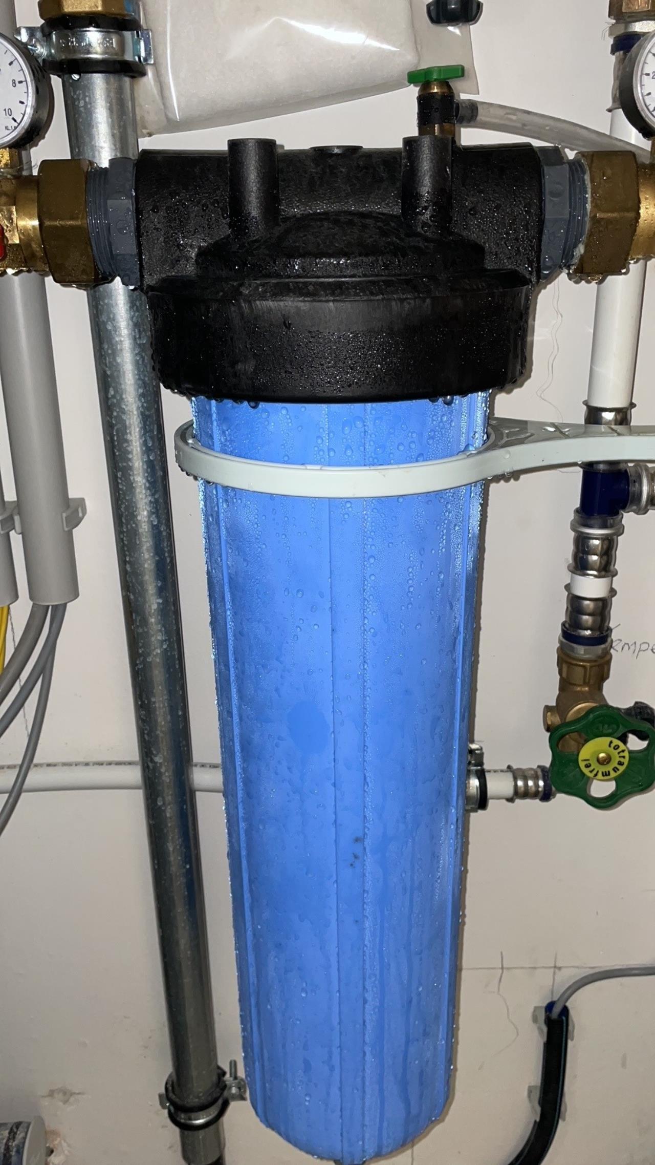

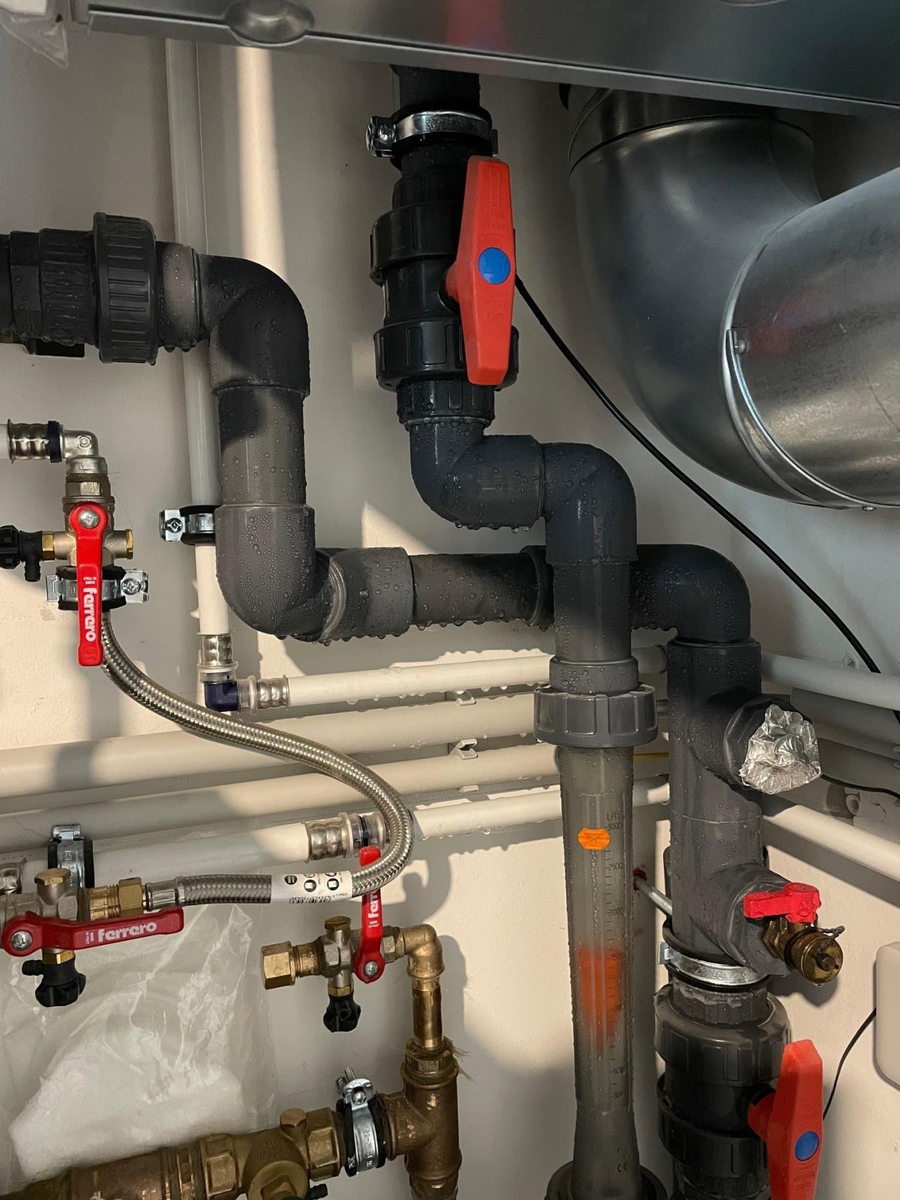

Hallo zusammen, wir haben im Neubau eine Nibe S1155-6PC (also Grundwasserwärmepumpe) und haben bemerkt, dass unsere Rohrleitungen gewaltig kondensielern. Es handelt sich hier um die Zulaufleitung vom Grundwasser, da die natürlich am kältesten ist. Aktuell hab ich Handtücher ausgelegt und einen Luftentfeuchter stehen... Der Inst meinte ganz kurz und knapp, dass die Leitungen isoliert werden müssen, dann tritt das nicht mehr auf. Ist es mit dem wirklich getan und welche Art der Isolierung empfiehlt ihr?

ja das gehört zwingend isoliert, und zwar *alles* (also zB auch Betätigungshebel für Ventile) und das ganze dampfdicht => Armaflex
Warum das dein Insti nicht von vorneherein isoliert hat, ist mir ein Rätsel.
Und vergiss es das selbst machen zu wollen - das muss man können.

Hätte der Instie von vornherein machen müssen, dass das kondensiert ist ganz normal. Wird mit Armaflex diffusionsdicht gemacht. Aber Achtung, da wird oft rumgemurkst.
Will er das jetzt nachträglich berechnen ? Falls ja was kostet es ? Und was die Wämepumpe mit allem was dazugehört aber ohne FBH FBH [Fußbodenheizung] ?
Wobei die Kunststoffverrohrung sieht nach PVC-U aus, kenne ich eher aus dem Poolbereich. Nimmt man sowas bei Brunnen ? Die Verschraubungen zu isolieren dürfte Fuddelei werden. Und der Filter auch. Und die Leitungen sind viel zu eng beeinander, wie soll man das noch hinbekommen ?

Kann man doch so wie der Brunnenbauer es installiert hat eh nicht mehr machen, alles viel zu nah an anderen Leitungen, der Wand oder anderen Rohren.
Wer hat die Verrohrung des Brunnen gemacht ?

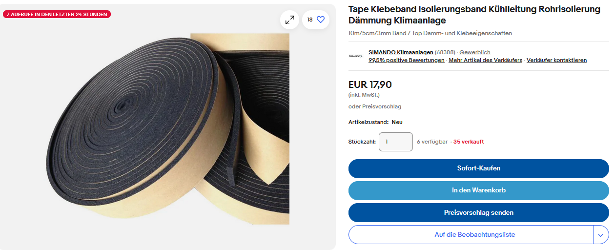

kuda schrieb: Ist es mit dem wirklich getan und welche Art der Isolierung empfiehlt ihr?
Ich würde so ein Isolierklebeband  nehmen.  Kostet nicht so viel und kann man leicht nachträglich anbringen.  Müsste für jemanden auch ohne 3-fachen Doktortitel  machbar sein😀

Kleinermuk schrieb: Ich würde so ein Isolierklebeband nehmen
Viel zu dünn. Das verwendet man um Fehlstellen zu "flicken"

Benji schrieb: Viel zu dünn. Das verwendet man um Fehlstellen zu "flicken"
Und ich behaupte, dass das locker ausreicht 😀.  Es geht darum, dass die Umgebungsluft nicht direkt auf die Rohre trifft.

20.7.2024  (#9)
Schön dass du das behauptest. Ist nur leider falsch.

Darf ich fragen, wie eigentlich die Filterbälle isoliert werden? Bei uns wurden sie leider zugeklebt und teilweise die Absperrhähne demontiert.

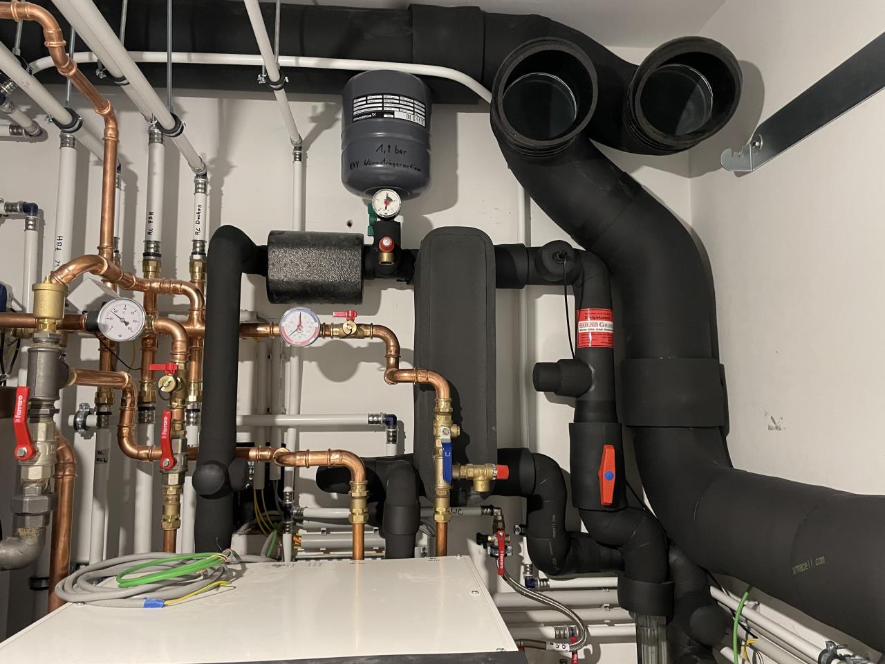

  •  kuda
21.7.2024  (#12)
Danke für die Antworten. Ich habe jetzt mal eine Isolierfirma angerufen, die demnächst mal vorbeikommt. Ich halte euch da am Laufenden zwecks Kosten und Umsetzung.
  •  wuschi
20.11.2024  (#13)
Gibt es ein update? Bei mir kommt bald der brunnenbauer...
  •  kuda
21.11.2024  (#14)

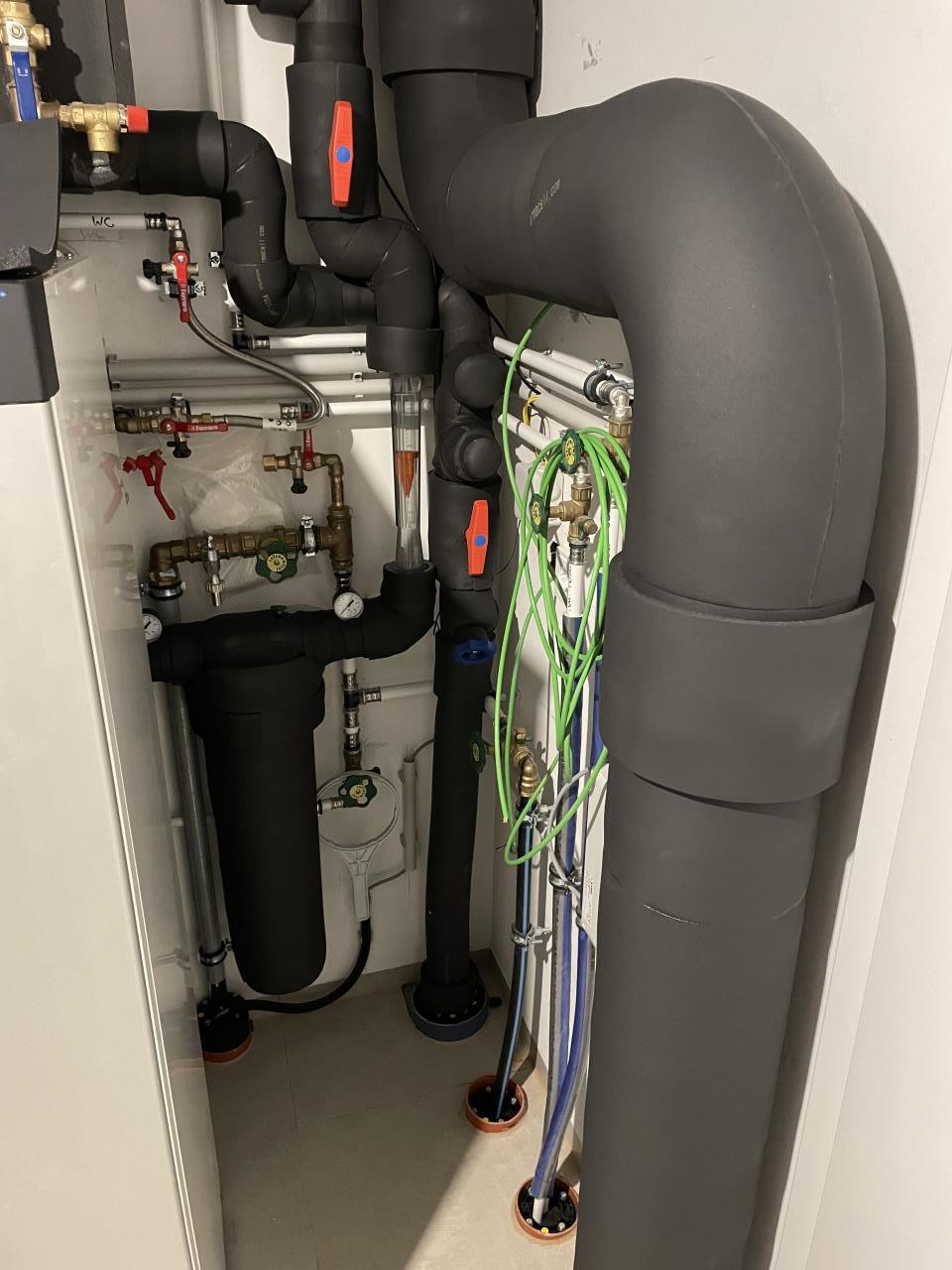

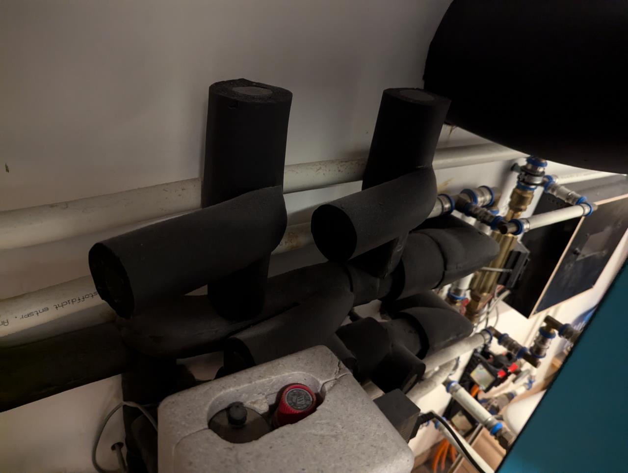

Hy, ja. Bei uns wurde nun das "Wichtigste" isoliert. Also KWL KWL [Kontrollierte Wohnraumlüftung] und Brunnenwasser. Die Jungs hatten echt was drauf und waren zu zweit in ca. 6 Stunden fertig.
Als Laie siehts schick und sauber aus. Mal abwarten was es bringt.
