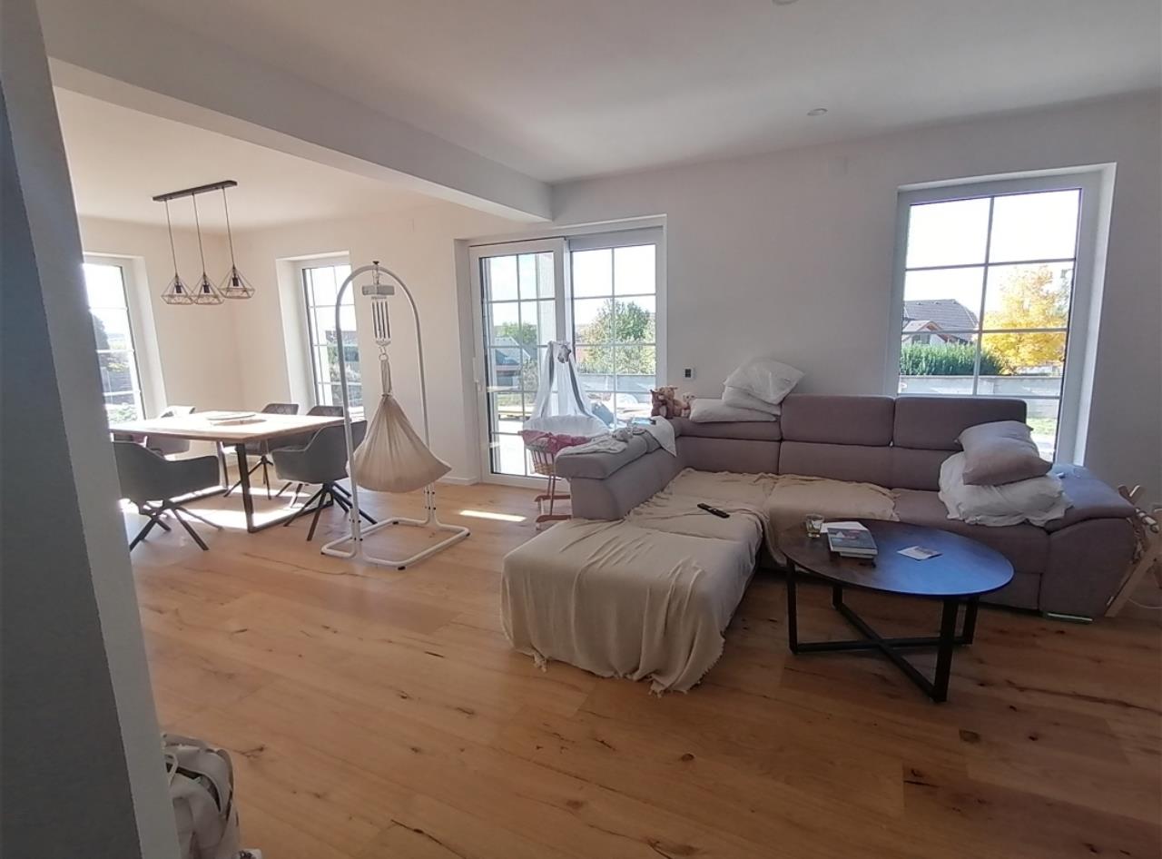

ich hätte so gerne an den Seiten Vorhänge, aber leider verläuft der Unterzug mittig bei der Terrassentür:
2024/20240719322066.jpg
Mein Plan: Dünne Stangen kaufen und unterhalb des Unterzugs montieren. Mein Partner ist von dieser Umsetzung nicht gerade angetan. In den anderen Räumen haben wir sie nämlich höher gesetzt. Alternativ müssten wir die Terrassentür auslassen, und eventuell nur im Essbereich mit Vorhängen arbeiten oder hätte jemand noch eine andere Lösung für uns?
Vielen Dank!

Eine Stange links, eine Stange rechts, die sich mittig etwas kreuzen / überlappen. Zusammenhalt durch Magnete bzw Magnetbänder.
Beim Öffnen einfach die Magnete trennen und beidseitig wegschieben.

Ich kann mir darunter leider nichts vorstellen bzw. steh ich tatsächlich gerade auf der Leitung. Überlappen können sie sich beim Unterzug ja nicht?

Eigentlich geht nur 2 halbe Stangen, wo beim Unterzug der Spalt ist oder eine durchgehende unterm Unterzug.

Mit kreuzen meinte ich den Vorhang selbst, das hab ich ungenau beschrieben.
Der Vorhang sollte also langer als die Vorhangstange sein, sodass er unter dem Unterzug durchreicht.

Ich würde auch zwei Stangen machen, rechts wird es sich vielleicht durch die Bauart der Türe eh ausgehen und der linke Teil wird bedingt durch die Türe eh meist offen sein.
Solltet ihr "blickdicht" sein wollen würde könnte man dann auf dem unterzug noch einen fixen 30cm Streifen anbringen den man direkt am unterzug in einer Schiene einklipst, oder so wie hedensted geschrieben mit Magnete lösen.
Gutes Gelingen!

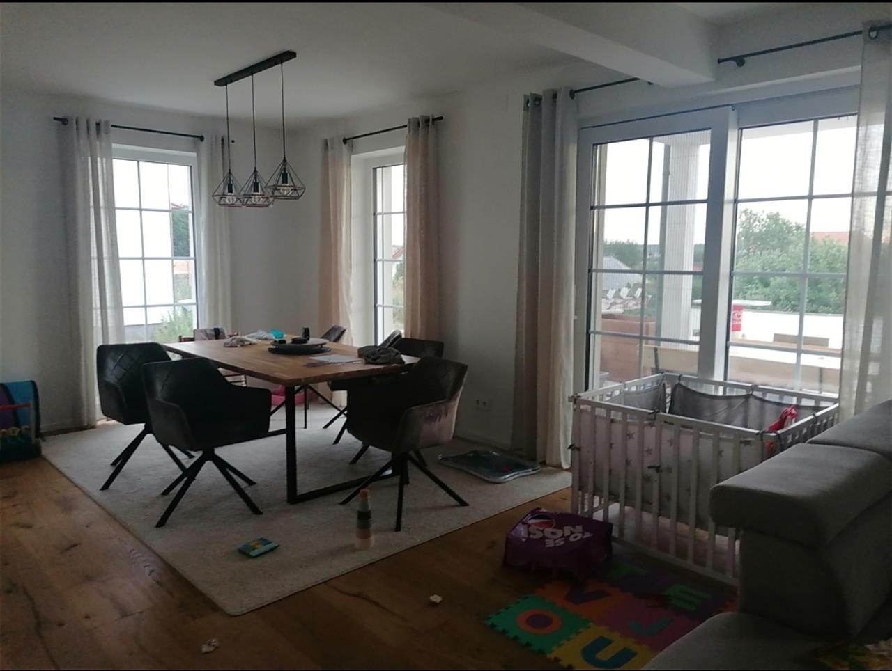

Die Vorhänge hängen nun endlich, wir sind mit dem Ergebnis zufrieden:
2024/20240811820719.jpg
Besten Dank!
