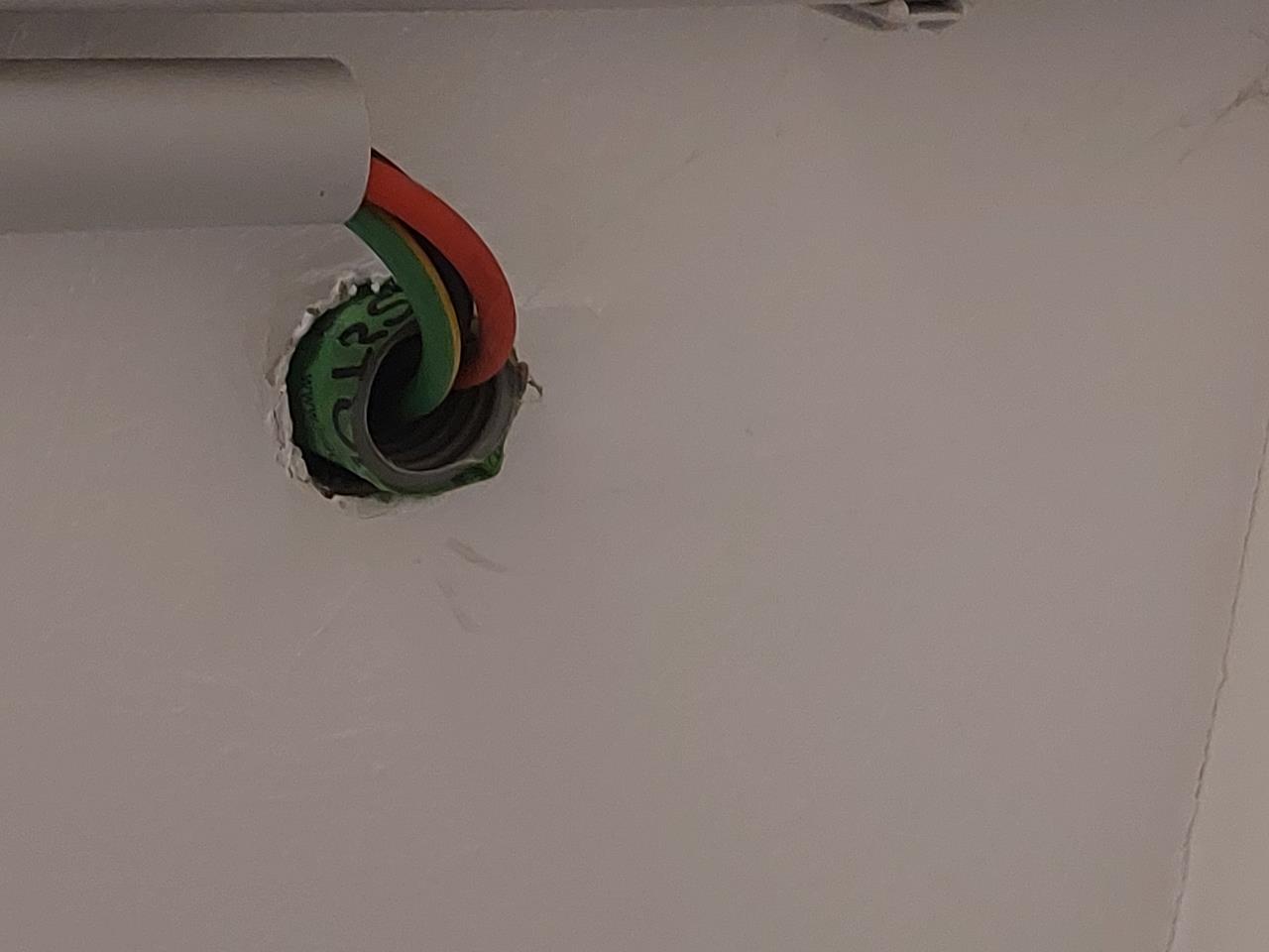

Vom Technikraum mit der Leerrohrleitung von der Heizung einmal raus zur LWP LWP [Luftwärmepumpe] unter der Bodenplatte hin durch
2024/20240718593333.jpg

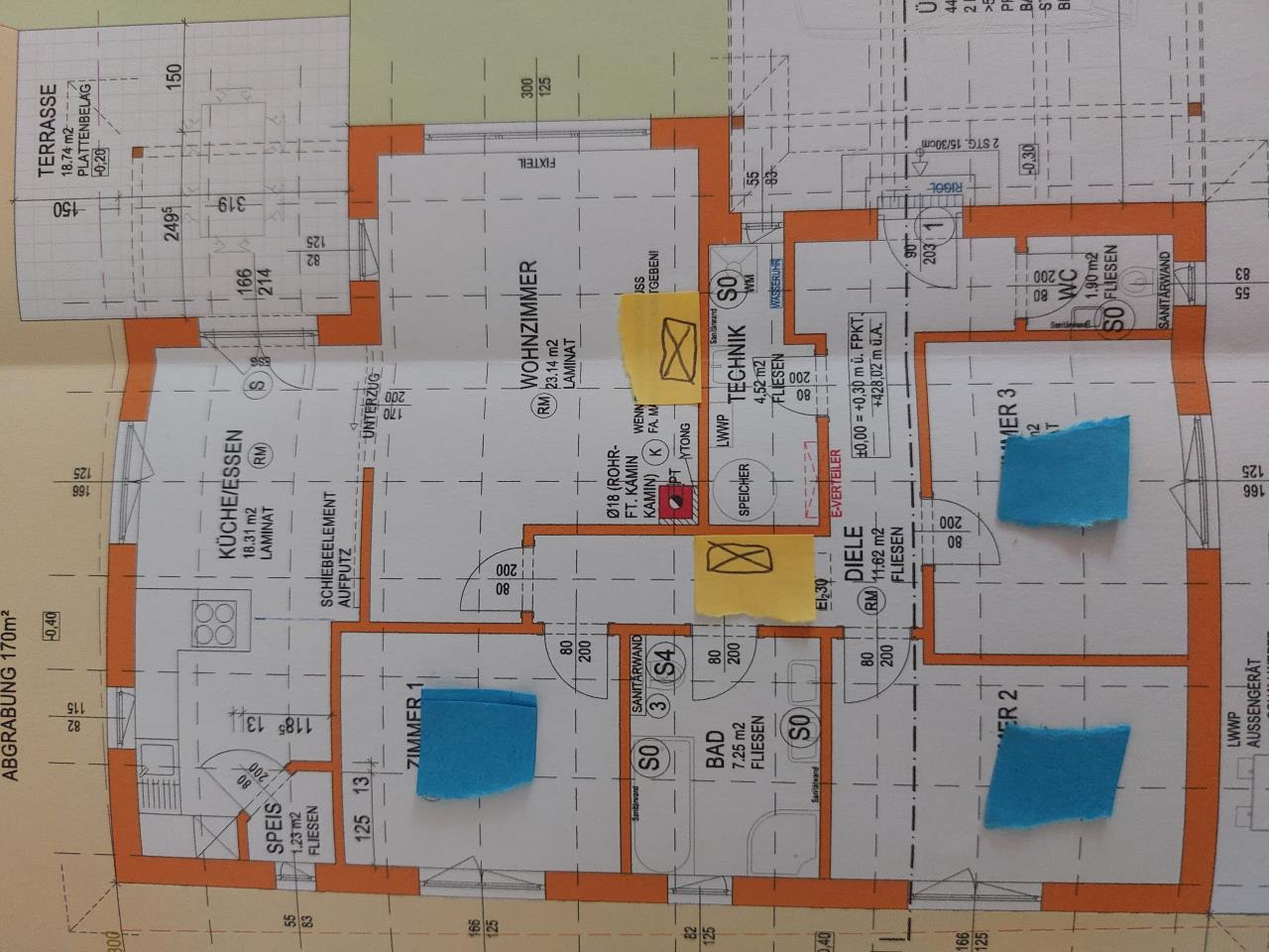

Da wäre die Tür zu, ich weiss die Aufteilung ist für das Innengerät nicht optimal...

Noch jemand eine Meinung dazu zu den Innengerät am Gang? Wird nicht hinhauen, bzw. doch mit Verlusten? Wie gross müssten die Innengeräte bzw. Außengerät sein um erfolg zu haben? Angebote werde ich mir mal 2 einholen im Herbst denk ich.

raul2100 schrieb: Vom Technikraum mit der Leerrohrleitung von der Heizung einmal raus zur LWP LWP [Luftwärmepumpe] unter der Bodenplatte hin durch
Ich befürchte, das wird nicht funktionieren.
Wie kann man Kupferrohre durch ein Leerrohr schieben?
Habe gehofft hier gibt es flexible Varianten die nicht aus Kupfer sind, mmhhh. Dann wirds generell nichts mit Klimaanlage und so

2024/20240719897217.jpg Das wird wohl zu klein sein für die Kupfer und Stromleitung denk ich^^
19.7.2024  (#33)
raul2100 schrieb: Wie gross muss das Loch sein für die Leitungen ca.? c
ca. wie eine unterputzdose pro Innengerät.
raul2100 schrieb: Innengeräte bleiben wo sie sind, Außengerät könnte ich vom Technikraum durch die Decke rauf gerade,
Du mußt von jedem Innengerät einmal mit 2 Kupferleitungen und 1 Stromleitung direkt zum Aussengerät und einmal vom Innengerät mit dem Kondensatschlauch zum Abfluß oder eben auch raus durch die Wand (mit Gefälle).

Also wenn ich am Gang einen Innensplit montiere, sollte es ja in den Räumen auch kühl werden(sonst kühlt eh die BKA BKA [Betonkernaktivierung] aber Backup mässig an gewissen Tagen vor allem mit hoher Luftfeuchte). Wie groß muss bei 75m2 Innenfläche das Innengerät sein? Überlegen auf Multiplit

Also bei Nutzung einer KWL KWL [Kontrollierte Wohnraumlüftung] muss doch der Effekt auch bei einem zentralen Innengerät im Gangbereich ausreichend da sein? Klar wird das träger sein als bei mehreren Geräten in den Räumen, aber durch Enthalpiewärmetauscher muss sich dort die entfeuchtete Luft langsam im Haus ausbreiten? Außerdem gibt es ja bei Platzierung in Räumen mit Überströmung auch nochmal einen Luftaustausch innerhalb des Geschosses, durch Türspalt (der muss bei KWL KWL [Kontrollierte Wohnraumlüftung] ja auch entsprechend sein). Die Lautstärke wäre dann auch nachrangig, weil das Gerät ja nicht im Zimmer ist.

msie schrieb: Also bei Nutzung einer KWL KWL [Kontrollierte Wohnraumlüftung] muss doch der Effekt auch bei einem zentralen Innengerät im Gangbereich ausreichend da sein?
Die Schlafräume sind Zulufträume, der Gangbereich meistens ein klassischer Überstromraum. Bei geschlossenen Türen kommt da also nichts von der Klima in die Schlafräume. Wenn du die ganze Hütte permanent auch mit der Klima kühlst, verschleppt da maximal die Flächenkühlung noch ein bisschen die Temperatur.
Der ETWT trocknet dir zwar idealerweise die Außenluft etwas runter, aber wenn du keine Umluftbeimischung hast, holst du dir oft trotzdem feuchtere Luft ins Haus.
Mein Senf zu zentralem Gerät: In einem mittelmäßig gedämmten Haus und mit guter Positionierung ist es besser als nichts, wir hatten das die vergangen Jahre ebenfalls. Sobald die Türen zu den Schlafzimmern in der Nacht geschlossen sind, wird es aber schnell wieder wärmer & feuchter.
Wir sind letztes Jahr in einen sehr gut gedämmten Neubau mit guter Verschattung und Kühlung nur über die FBH FBH [Fußbodenheizung] eingezogen. Die Temperatur halten wir ganz gut unter Kontrolle, vor allem an üblichen Tagen, wo das Haus von 8:00 - 16:00 leer steht.
Die Luftfeuchte ist allerdings ein Problem und die könnten wir wahrscheinlich mit einer zentralen Split und offenen Türen auch gut unter Kontrolle halten bzw. Kühllastspitzen durch Kochen, viele Gäste etc. gut abfangen. Das ist momentan mein Backup-Plan. Ich erwarte mir aber nicht, dass es damit ohne die Flächenkühlung in den Schlafräumen dauerhaft kühler wird.
Wir werden es  jetzt mal mit Entfeuchtung via KWL KWL [Kontrollierte Wohnraumlüftung] probieren und schauen, wo wir da landen. Eine zentrale Split für die oben erwähnten Fällle kann ich später noch immer nachrüsten.
