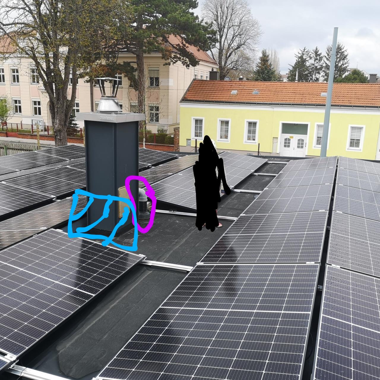

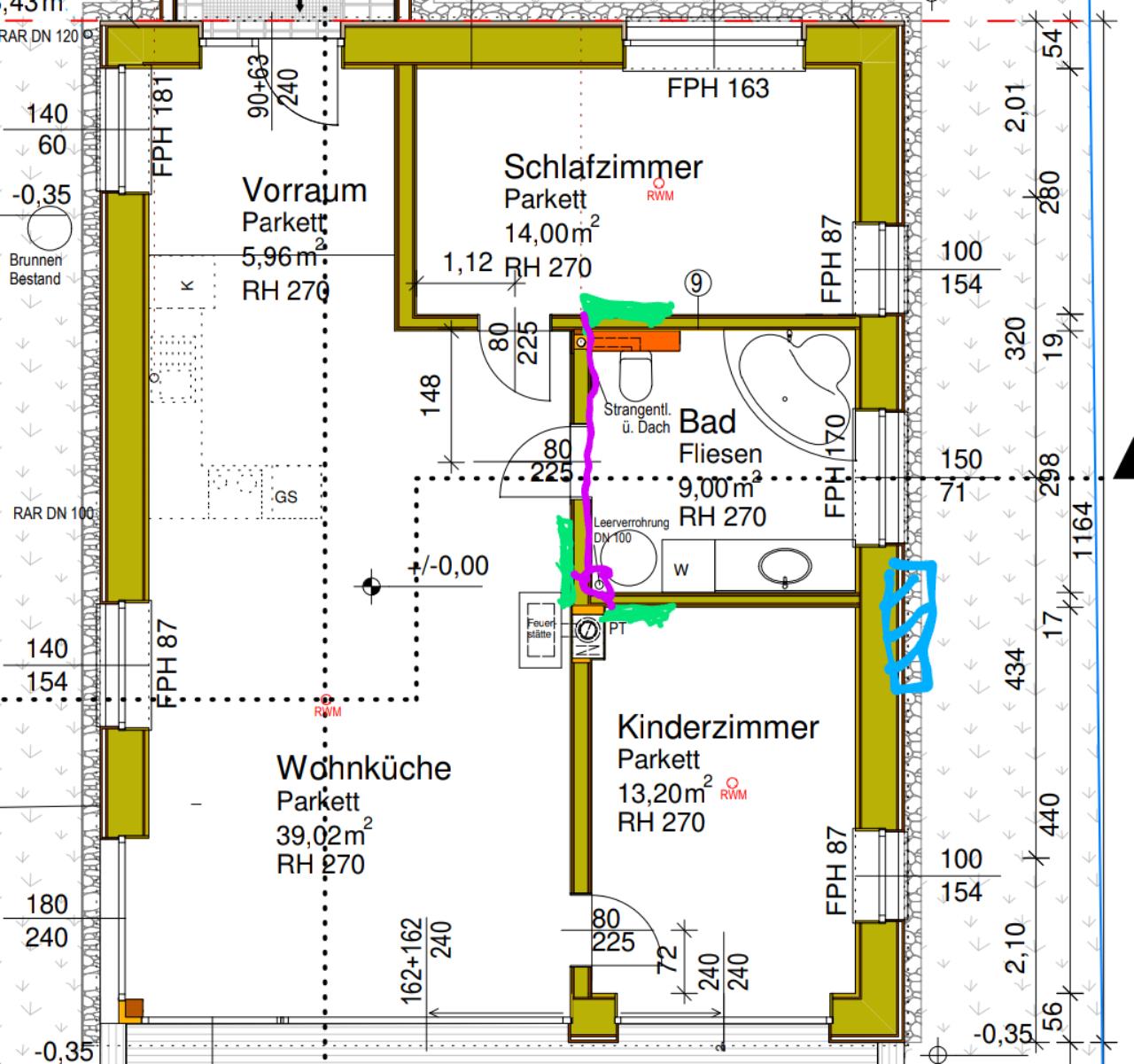

Grün die drei geplanten Innengeräte 1x SZ, 1x Wohnküche, 1x KZ.
Lila eingekreist gibts bereits im Bad eine weitgehend freie Flachdachdurchführung (Schwanenhals), die Leitungen (auch lila) von den Innengeräten dorthin wären sehr kurz, in dieser Ecke gibts auch einen Kanalanschluss, natürliches Gefälle für den Konfensatabfluss wäre also kein Problem.
Die Leitung rüber ins SZ würde ich hald mit einem Aufputzkabelkanal über der Badtür realisieren, wäre absolut verkraftbar, schaut man eh nie drauf
Das Außengerät (blau) hätte ich einfach beim Schwanenhals (lila) neben den Kamin aufs Dach gestellt:
2024/20240715482921.jpg
Da ist es hald sehr hitze- und witterungsexponiert, müsste es einhausen denk ich mal... Alternativ könnte ich durch die Dachdurchführung, unter der PV durch und dann an die Badezimmeraußenwand (siehe blau im Grundrissplan).
Folgende Fragen gibts:
  • Zahlt sich die eigene Inneneinheit im SZ aus? Oder wäre es lärmtechnisch besser die Türe zum WZ einfach offenzulassen?
  • Eine eigene Inneneinheit im Bad kann man ja vernachlässigen?
  • Möchte jedenfalls eine Wanddurchdringung vermeiden, Außengerät also aufs Dach, ist ein Einhausen notwendig/ Kosten/Nutzenmäßig sinnvoll? Strebe schon an ein Qualitätsprodukt anzuschaffen und mind. 15 Jahre Lebensdauer rauszuholen.
  • Oder überhaupt die Außeneinheit an die Ostwand hängen, die Leitungen wären dann hald schon ca. 3,5m lang im Freien (tlw. unter der PV), macht das was?
  • Die Innenwände sind Holzriegel/Strohhäcksel und Lehmverputzt/Massivlehm und die Durchdringungen würde ich lieber selbst machen, gibt's Firmen die nur die Planung optimieren, mich alles baulich selbst machen lassen und dann zu einem guten Preis die heiklen Sachen (Leitungen dicht bördeln, Kältemittel befüllen, Inbetriebnahme etc.) machen? Hat wer eine Empfehlung im nördlichen Wien?

Auf alle Fälle eine eigenes Innengerät im SZ machen. Das kann dann kleiner ausfallen (zb. 2 kw) und ist entsprechend billiger/leiser.
Wenn du die Klima auch zum Heizen benutzen möchtest, würd ich auch ein kleines Innengerät im Bad vorsehen, die Positionierung würde sich ja super anbieten und die paar Hundert € mehr sind dann auch egal.
Aussengerät einhausen ist kontraproduktiv, das muß frei stehen und ist auch witterungsbeständig.
Wenn möglich, würd ich´s eher an die Ostseite platzieren, da grad im Sommer in der direkten Sonne Temperaturen >40° erreicht werden beim Aussengerät und das dann entsprechend mehr Strom verbraucht.
Durchdringungen kannst sicher selbst machen, bei den restlichen Arbeiten müsstest dich mit der Klimafirma absprechen.
