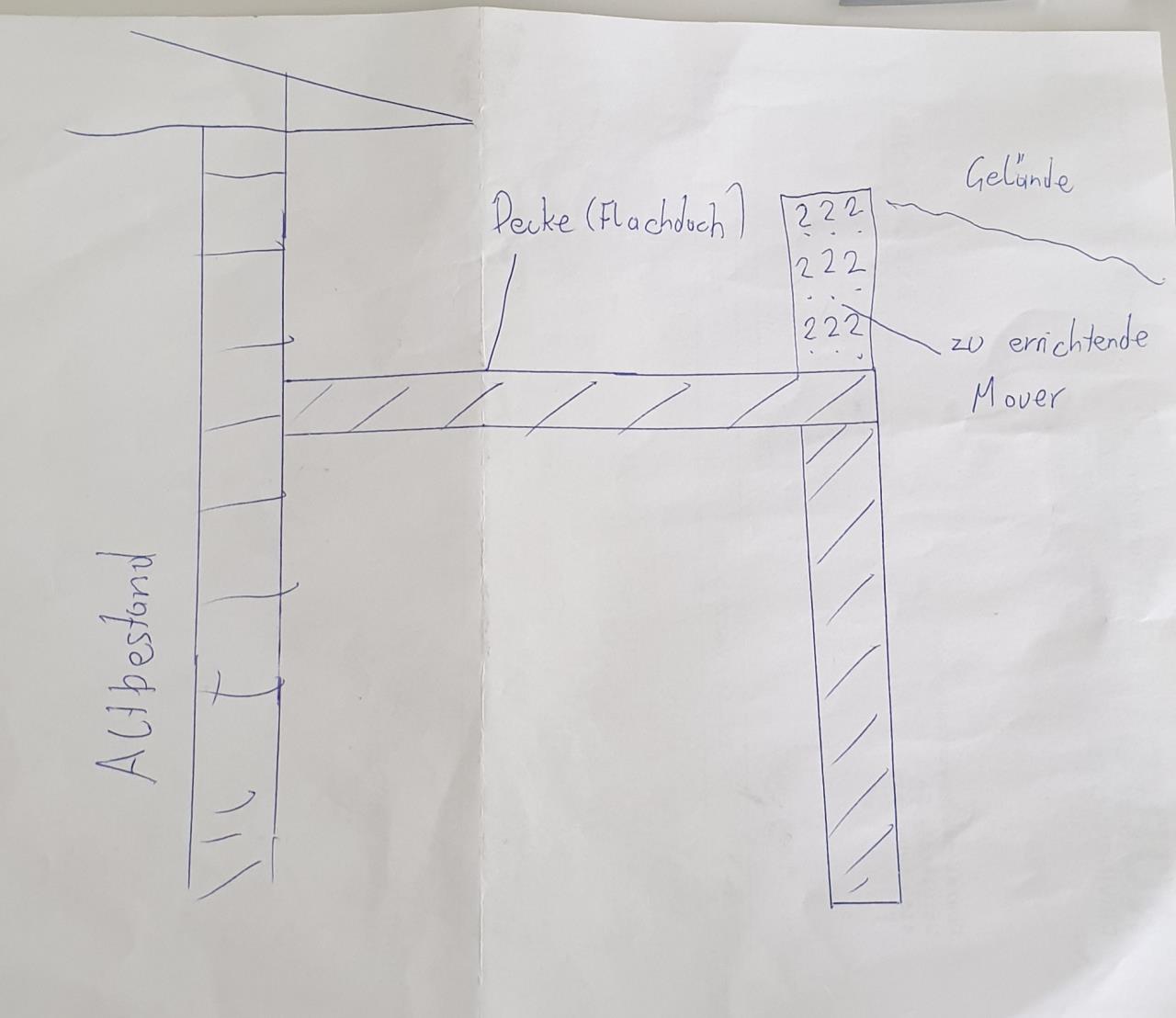

Servus an alle, ich habe hinter meiner Garage eine Werkstatt, welche komplett verschüttet wird, darauf soll ein Flachdach. Zuzüglich soll noch eine Mauer mit kleiner Stützwirkung angebracht werden.
Nur leider weiß ich nicht wie ich das ganze richtig umsetzen soll, wegen Wärmebrücke.
Mein Zubau:
Eine Garage mit Satteldach, dahinter Werkstatt (mit Holzofen zum gelegentlichen Heizen) mit geplantem Flachdach.
Die Werkstatt wird später ringsherum komplett verschüttet und oben drauf kommt eine Mauer aus Porphyr, weil ich wegen dem Gelände eine Mauer brauche.
Die Mauer wird 1,2m-0,4m hoch und 5 Meter lang und verläuft genau über der betonierten Außenwand der Werkstatt.
Die Außenmauern unter der Erde sind alle mit 5cm XPS isoliert, die Betondecke (zukünftiges Flachdach)  wird mit einer Gefälledämmung gedämmt.
Leider bin ich total ratlos wie ich nun die Thematik mit der Mauer richtig umsetzen soll.

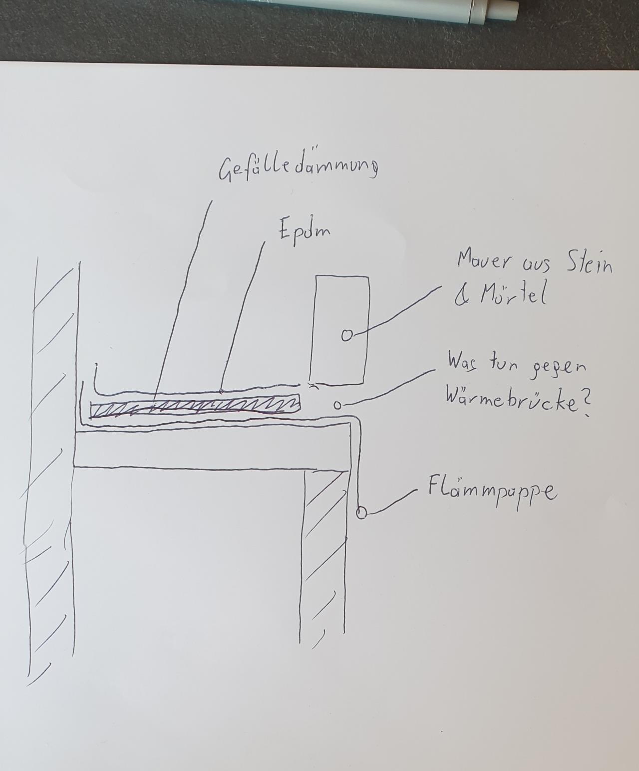

Lt. Meinem Abdichter soll der Aufbau folgendermaßen aussehen: Bitumendichtbahn (Sperre), Gefälledämmung, EPDM Folie. Soweit so gut nur weiß ich nicht wo ich nun die Mauer draufstellen soll. Hier eine Skizze wie das ganze Fertig aussehen soll.
2024/20240712227935.jpg
Nun wie soll ich am besten die Mauer anbinden?
Option 1)  Am besten wäre das ganze mit Steckeisen direkt and die Decke zu Mauern, und vor der Mauer einen Hochzug mit Bitumen und auf der Rückseite ebenfalls überlappen auf die Außenmauer der Werkstatt. Mit der Gefälledämmung einfach anstoßen und dann EPDM.
Allerdings könnte ich hier Probleme kreieren wegen Wärmebrücke, denn die Mauer ist ja nur auf 1 Seite verschüttet auf der anderen Seite steht sie so gut wie frei und ist nicht überdacht. Dampfsperre hätte ich auch keine unter der Mauer.
Ein Polier meinte ich solls so machen, die Wärmebrücke wäre zu vernachlässigen.
Option 2) Mein Abdichter meinte ich soll die ganze Decke abdichten mit Bitumen, Gefälledämmung, EPDM, Schutzmatte und dann die Mauer direkt auf die Abdichtung setzen. Es scheint mir allerdings nicht so wirklich Stabil zu sein. Zudem kann dann immer Wasser unter die Mauer kommen. Frost wird dann auch ein Thema wenn Wasser unter die Mauer und Abdichtung kommt.
Option 3)  Die Mauer auf Glasschaumplatten stellen, Bitumenbahn überall, Gefälledämmung auslegen, unter die Mauer Glasschaumplatten, unsw.
