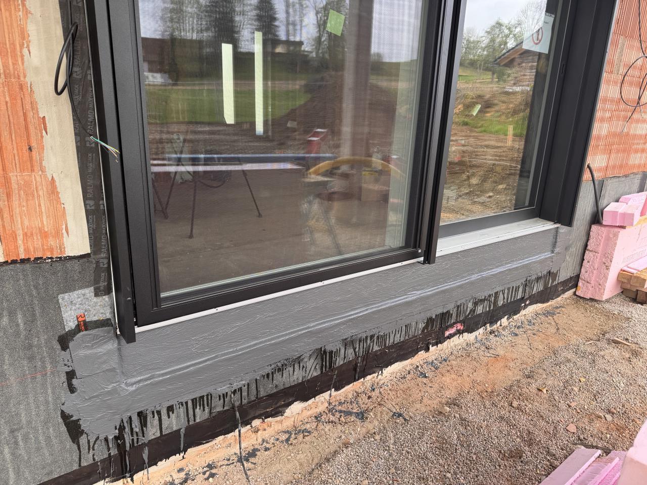

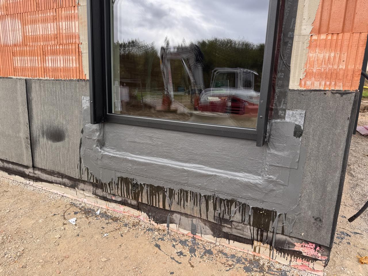

Bei uns sieht das aktuell so aus, sprich es wurden alle bodentiefe Elemente mit Triflex und Vlies abgedichtet. Die Elemente stehen alle auf Purenit. Nun erkennt man auf den Fotos, dass beim Purenit ein leichter Rücksprung erfolgt. Für die Perimeter Dämmung haben wir bei jeder XPS Platte den Stufenfalz oben weggeschnitten, weil hier ja die Sockelplatte direkt draufkommen soll. 2 Streifen hintereinander würden den Rücksprung genau ausfüllen. Danach könnte dann eine ganze Platte mit 20 cm noch davor gesetzt werden.
Kann man das so machen? Oder sollte man für den Rücksprung direkt ein ganzes Stück schneiden so wie es hier skizziert wurde? Leider sind die Leute vom "Fach" nicht sehr hilfreich hier. Hier hällt sich die Meinung, dass dort überhaupt kein XPS hingehört und das XPS bei der Oberkante der Bodenplatte enden soll weil eh das Purenit ausreichend dämmt. Unser Fensterbauer ist überhaupt der Meinung, dass sich sowieso zwischen dem Purenit auch noch XPS befindet 🤔
