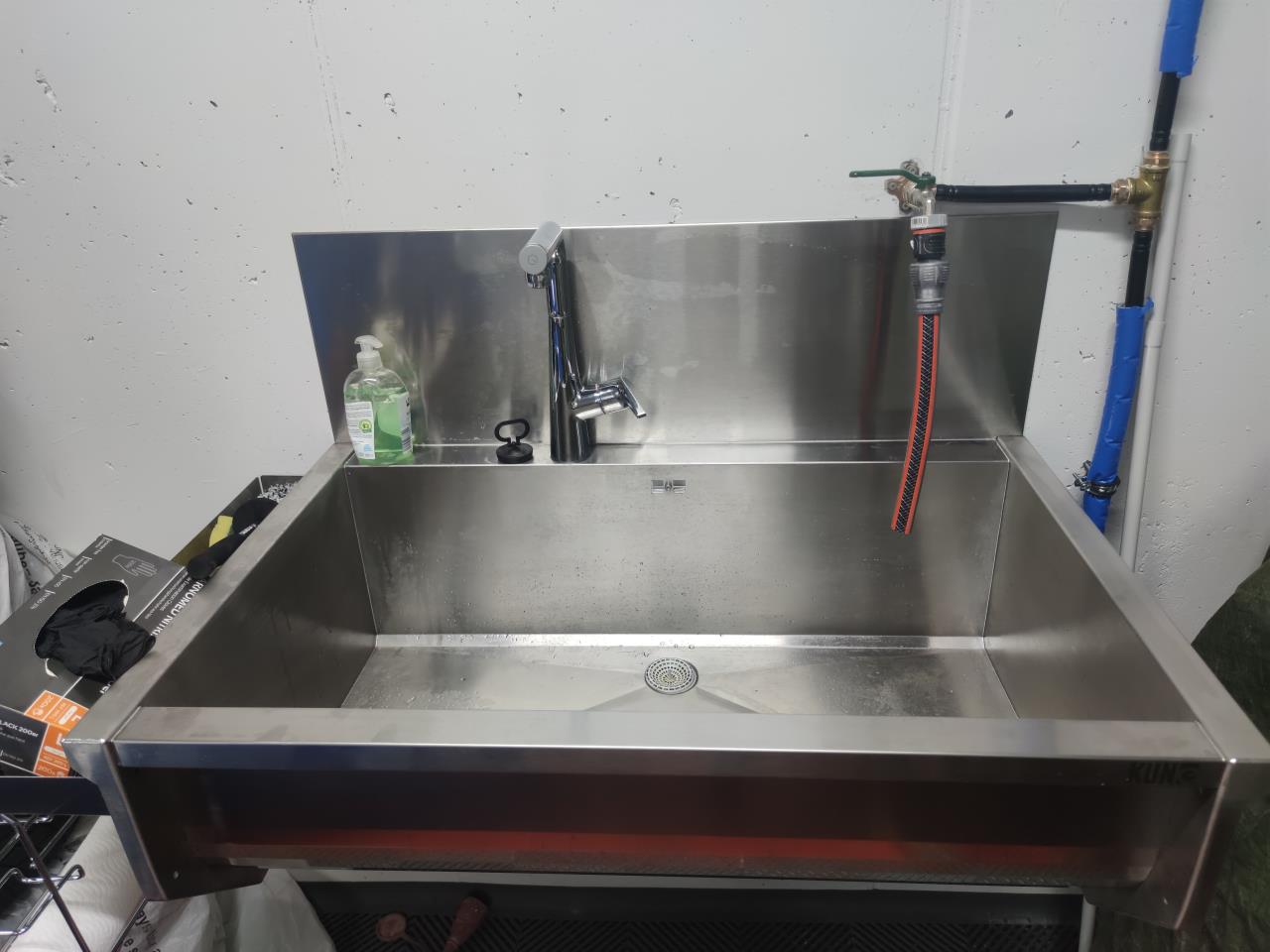

18.8.2024  (#7)
Ich habe es so gelöst
2024/20240818858384.jpg
