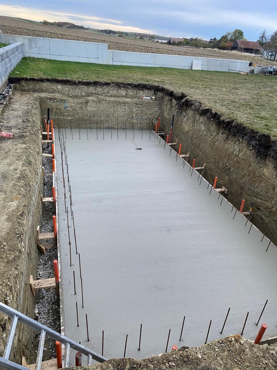

derLandmann schrieb: Wie ist denn der Zustand jetzt?
also wir haben ursprünglich den Garten bis zu 80cm abgegraben (deswgen hinten beim Acker und beim Nachbar so eine hohe Mauer).
Ausgebaggert haben wir nur schwarze Erde... sind aber bis hinunter zum Lehm gekommen.
Der rasen wurde vor 2 jahren vorübergehend angebaut. ich habe einfach auf dem abgeschobenen grund ca. 10-15cm ackererde aufgeschütten und gras angebaut. (ohne auflockern des Bodens)
Am Foto schön zu sehen, hinten beim Acker sind nur 10-15cm Erde... weiter hervorne wird es dann mehr... bis zu 25-30cm
2024/20240709152398.jpg
Bevor wir das Pool gemacht haben, ist bei starkregen ganz leicht das Wasser im Garten gestanden... war aber schnell wieder weg
Jetzt nach dem Poolbau steht schon einiges an Wasser (sind mit Betonmischer/Bagger während dem Poolbau im Garten gefahren) .. ist am nächsten tag auch weg aber es kann nicht mehr so gut abfließen
derLandmann schrieb: 30cm tiefenlockern ist schon sehr viel.
Deswegen hätte ich jetzt 25-30cm aufgerissen, damit das Wasser wieder besser abläuft. Sollte das nicht zum geüwnschen Ergenis führen, muss ich sowieso eine Belüftung so wie du sie gemacht hast machen. aber das Geld will ich hald jetzt mal versuchen zu sparen ob ich auch ohne der Belüftung auskomme

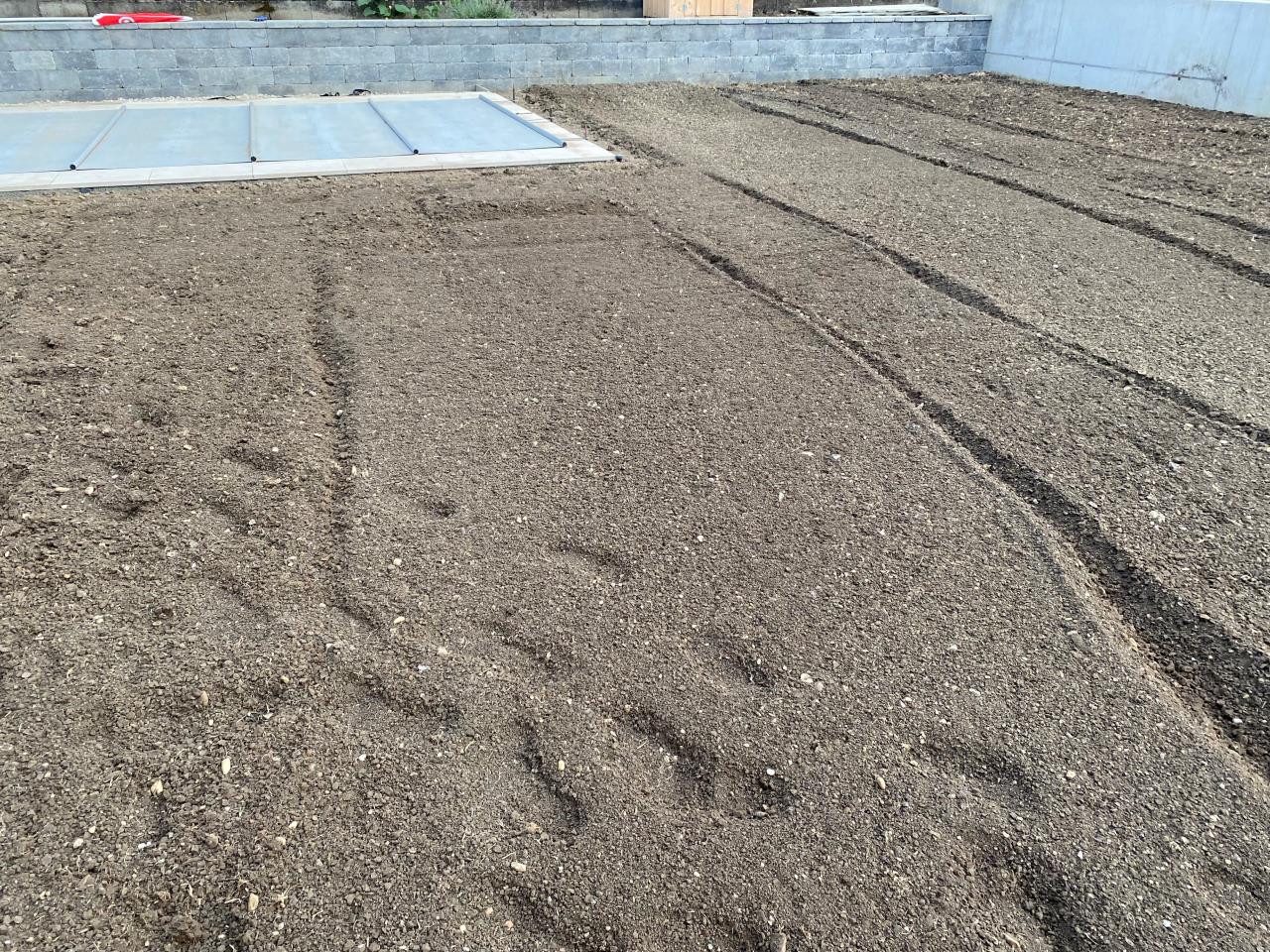

23.7.2024  (#30)
also der erste schritt ist erfolg (:
2024/20240723119593.jpg
jetzt wird mal abgezogen, brocken herausrechen und dann der sand eingefräst... dann walzen..
27.7.2024  (#31)
sieht doch gut aus 👍🏼
richtig verdichten wird da gar nicht so einfach werden.. Schuhabdrücke sollte man nur noch leicht sehen und nicht komplett einsinken :)

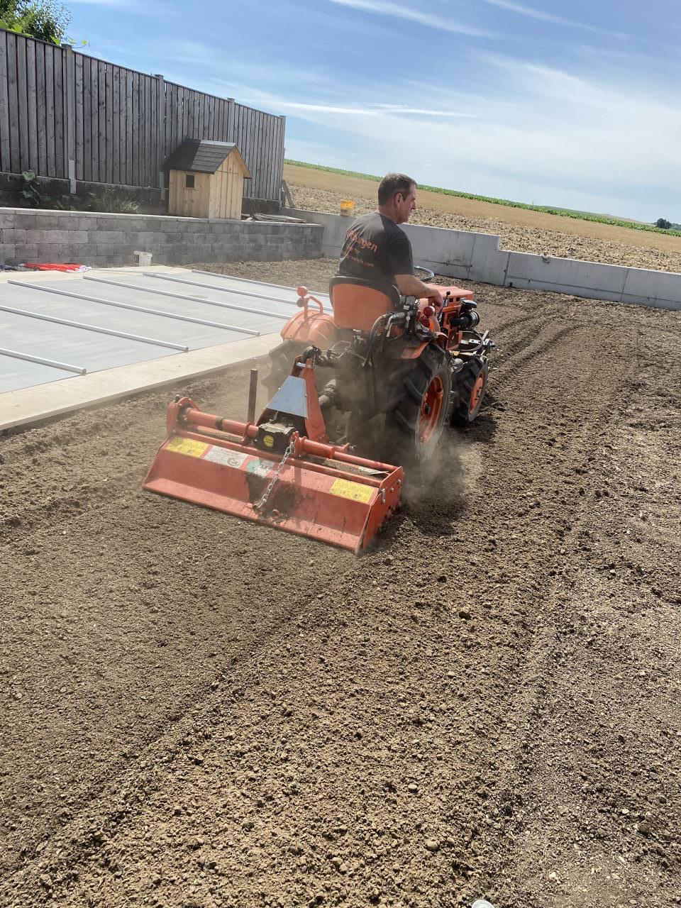

27.7.2024  (#32)
weils an manchen stellen noch zu grob war, haben wir nocheinmal fein drüber gefräst
2024/20240727363551.jpg

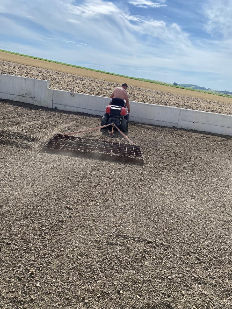

dann mal grob abgezogen, dass es halbwegs gerade war..
2024/20240727870937.jpg
dann mal gewalzt...

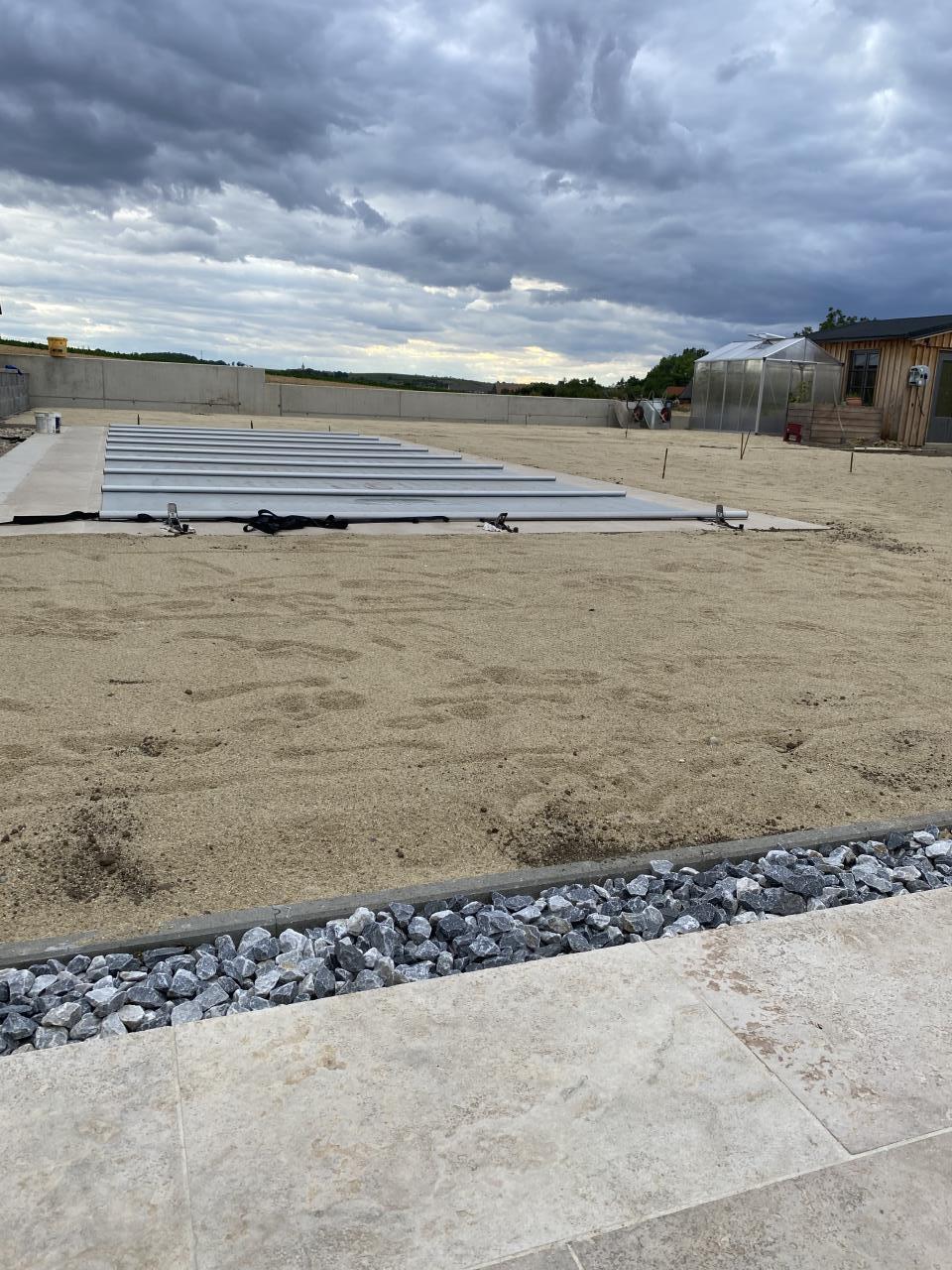

3.8.2024  (#40)
der sand ist mal aufgebracht.. hoffentlich komm ich am montag zum einfrässn..
2024/20240803608979.jpg
5.8.2024  (#41)
Wird ne feine Fläche  🤟
