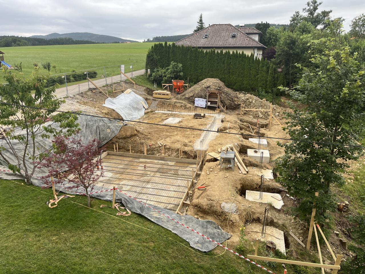

ich habe unseren Ebergieausweis noch mal neu berechnet mit dem Programm GEQ.
wir kommen auf eine Heizlast von 7,5kW. Mit Wohnraumlüftung, die es definitiv geben wird, schaffen wir es auf 6,4kW.
wir wollen eine Kühldecke im Wohnbereich (Satteldach) zusätzlich verlegen und Wandheizung im Badezimmer.
Wie mache ich die Auslegung der Deckenkühlung die ja auch Heizen kann? Auch nach dem Flow 30 Prinzip?
PV wird es auch geben, da wir die Förderung bekommen.
Es musste alles relativ schnell gehen und wir haben uns dann am Ende aus diversen Gründen dann doch für die TB entschieden, die wir direkt unter dem Heizraum machen haben lassen.
Es wurde auf meinen Wunsch hin 1x 140m gebohrt (sie wollten 2x70m bohren).
Ich war am Freitag bei unserem Haustechniker (mein ehemaliger Chef) und wir haben ein paar Sachen besprochen. Ich hatte mich vorab ja hier schon relativ viel eingelesen. Hab ihm gesagt, dass es
* eine raumweise Auslegung der Fbh geben muss
* ich beharre auf 30grad Vorlauf (er meinte das wäre nicht zu schaffen, wird wohl eher 35 werden)
* annähernd gleiche Rohrlängen der fbh (muss ich die auch bei der kühldecke haben?)
* hab ihm den Puffer, die raumthermostate und Stellmotoren ausgeredet
* er hatte mir eine Buderus mit 8kW angeboten, ich hab ihm gesagt, ich will eine modulierende knv, er hatte mir die 1156 angeboten... wollte mir eigentlich einen extra Warmwasser-Boiler noch verkaufen. Hab aber gesagt das wir mit den (ich glaube) 160 oder 180L die bei der 1255 oder 1256 dabei ist auskommen.
Ich hab ihm gesagt, dass ich lieber die 1255 haben würde, weil ich gelesen habe, dass die bei der kleineren Version 1255-6 bessere Werte hätte als die 1256-8. so.. er meinte, die neue wäre besser in allen Bereichen.
die nibe und knv sind ja gleich, oder?
ich hab da einen thread gefunden wo es um die neue nibe 1256-8 geht.
