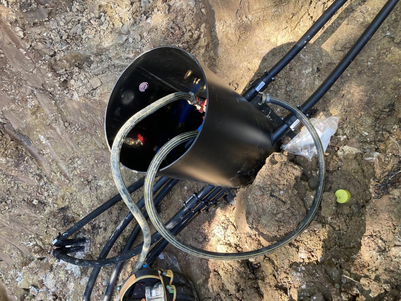

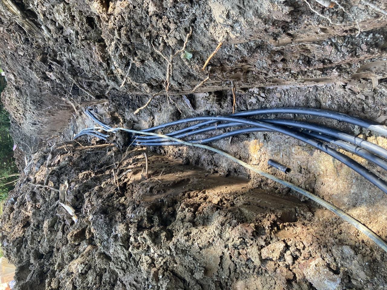

Wie haben diese Woche die Tiefenbohrungen gemacht. Dazu habe ich zwei Fragen:
- sollen die Leitungen bevor sie ins Haus kommen auch gedämmt werden? Oder reicht der PE-100 Schlauch der 2m unter der Erde ins Haus kommt?
- müssen die Leitungen getrennt in der Erde verlegt werden (rauf/runter) oder ist das egal?
danke für eure Unterstützung!

Die Leitungen Sole ein und Sole aus sollte getrennt verlegt werden, würde die Gräben ca 1mtr auseinander halten.
Wenns in einem graben verläuft die kalten enden im leerrohr und mit Dämmung getrennt also eine Dämmplatte dazwischen stellen
  •  axeldb
29.6.2024  (#2)
Danke. Also ein Stück XPS Platte dazwischen? Im Prinzip läufen Sole raus und Sole rein auch die ganze Zeit nebeneinander im Erdreich...
Aber nachdem der Bagger daneben steht werden wir versuchen sie in 2 Gräben zu geben...

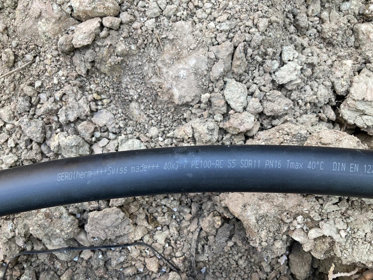

Ist es eigentlich sinnvoll sie in Sand zu legen und damit zuzuschütten? Das hat unser Tiefenbohrer empfohlen und in Auftrag gegeben.
  •  wuschi
29.6.2024  (#4)
Wenn es ein PE xxx RC oder PE-X rohr ist, ist eine Sandverlegung nicht notwendig,  wenn es keine RC oder PE-X ist muss die firma gemäß verlegerichtlinie die Leitung in sand betten.
  •  TheSeeker
29.6.2024  (#5)
Wieder etwas gelernt! Vielen Dank😃
Ist ein PLT-Rohr. Hoffe, es hat keine weiteren Nachteile.
  •  axeldb
29.6.2024  (#6)
wuschi schrieb:
Es ist ein PE-100 RC Rohr...

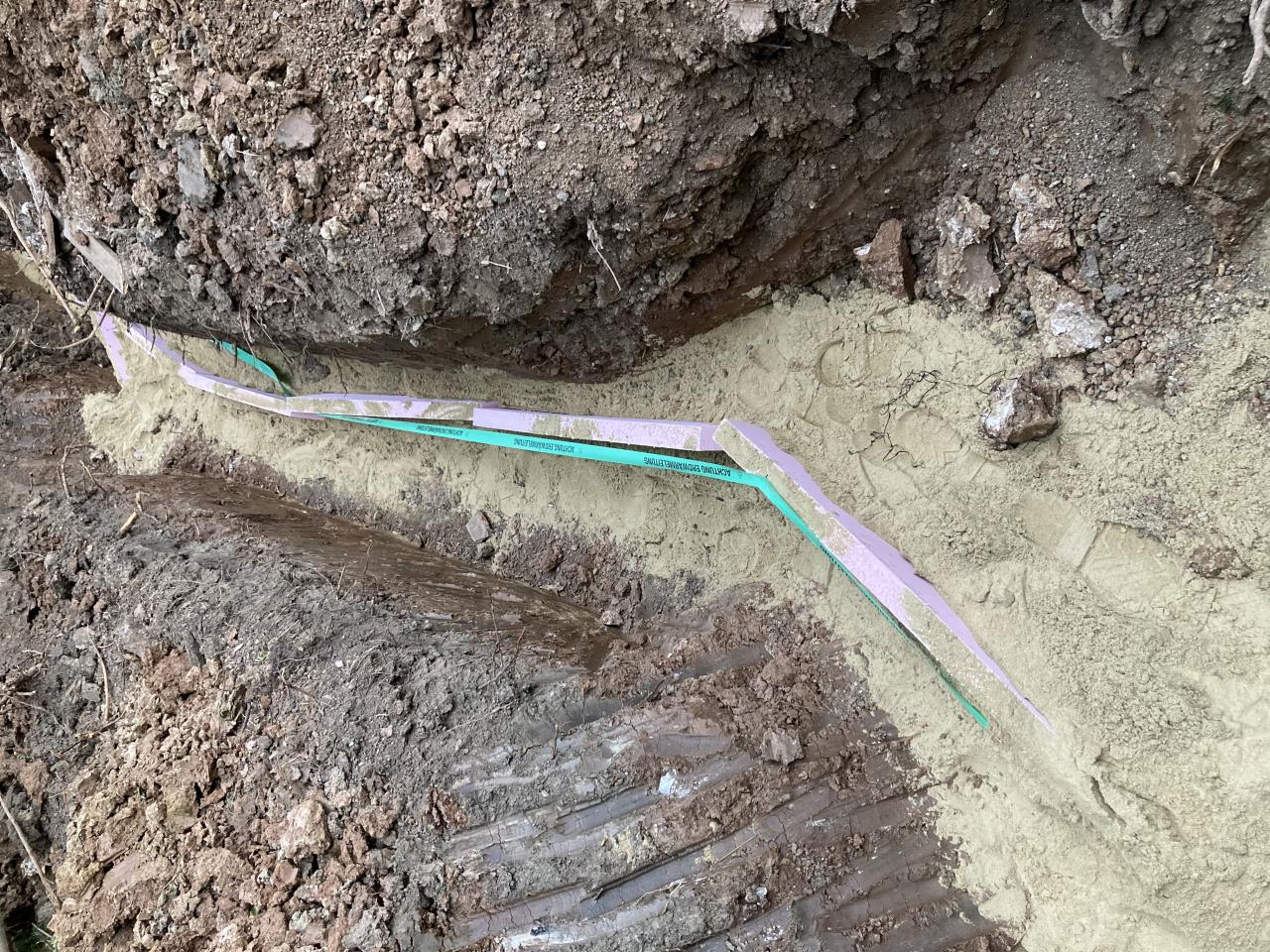

Sand und Dämmung... schaut ok aus!
2024/20240701506272.jpg
2.7.2024  (#13)
Perfekt, so sind die Sole Ein und Aus thermisch getrennt
  •  AndiBru
2.7.2024  (#14)
Nur dass Warn Bandl hätte ich höher gelegt, bzw. Noch ein zweites drüber weil die Zinken vom Baggerlöffel sind 10cm lang wenn er 30cm tief greift sollte es 40cm über dem rohr liegen damit er dass Bandl erwischt und auch sieht.
