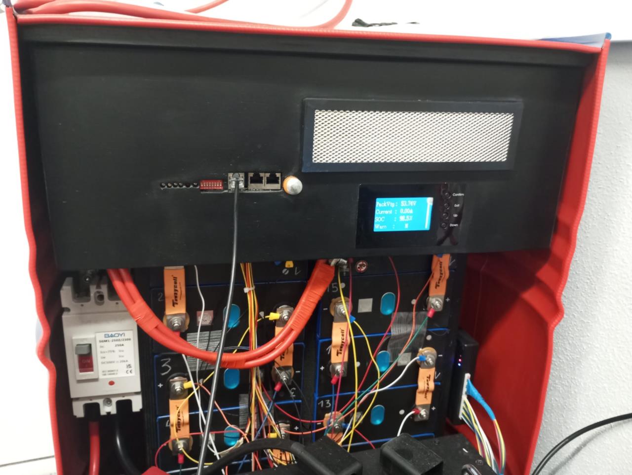

29.6.2024  (#18)
Nur so als Einwurf für interessierte.
2024/20240629988891.jpg
aktuell günstigste LV
Speicher DIY. Gotion 340 Ah 16 Stk. 1750,-- = 17,4kwh Speicher
+ ca. 200,--  BMS + ca. 150,-- Kleinteile/Kabel/Sicherungen/Verspannungseinrichtung.
Für Selbermacher somit ca. 2100,-- für 17.4 kwh Speicher
