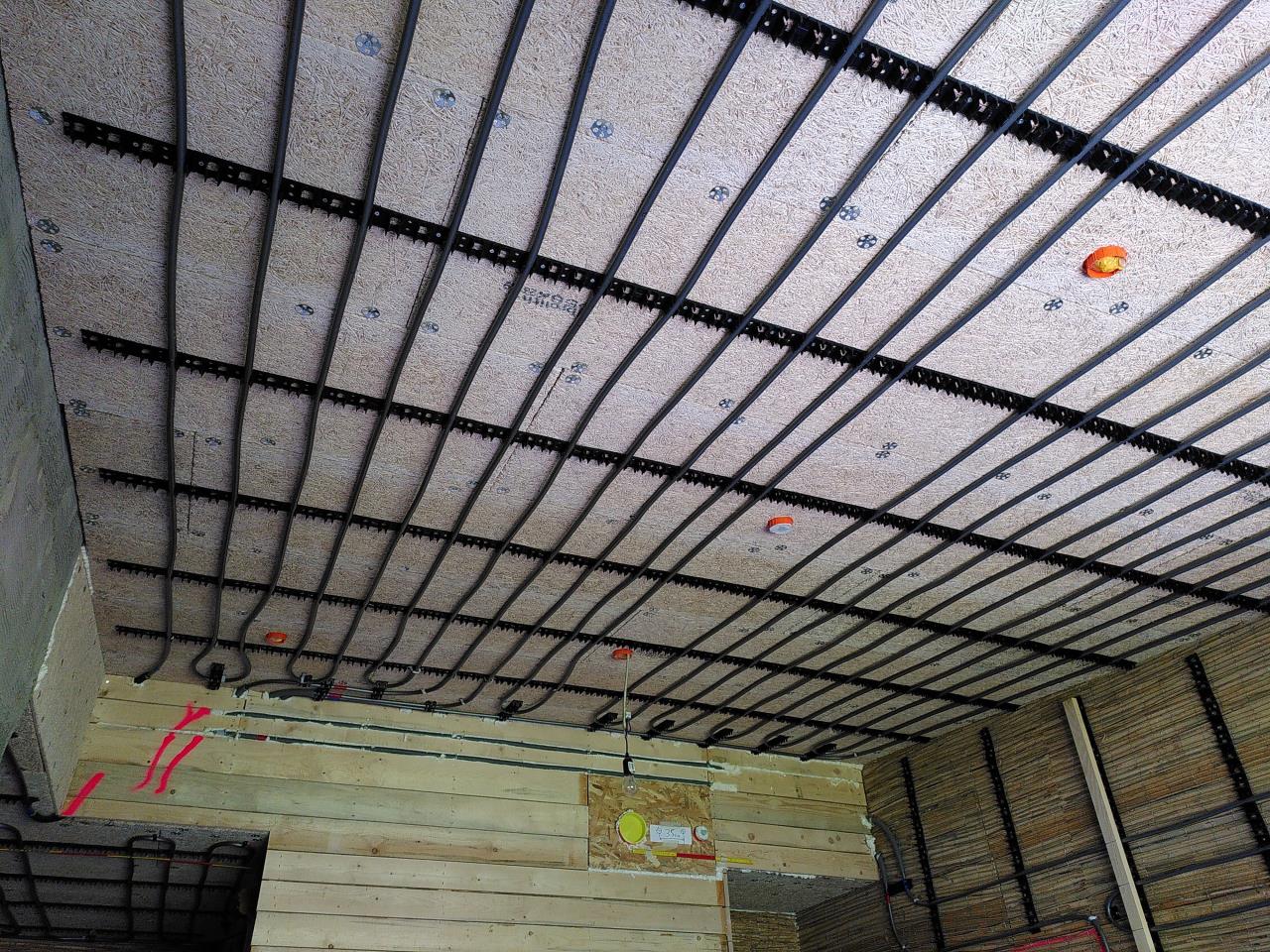

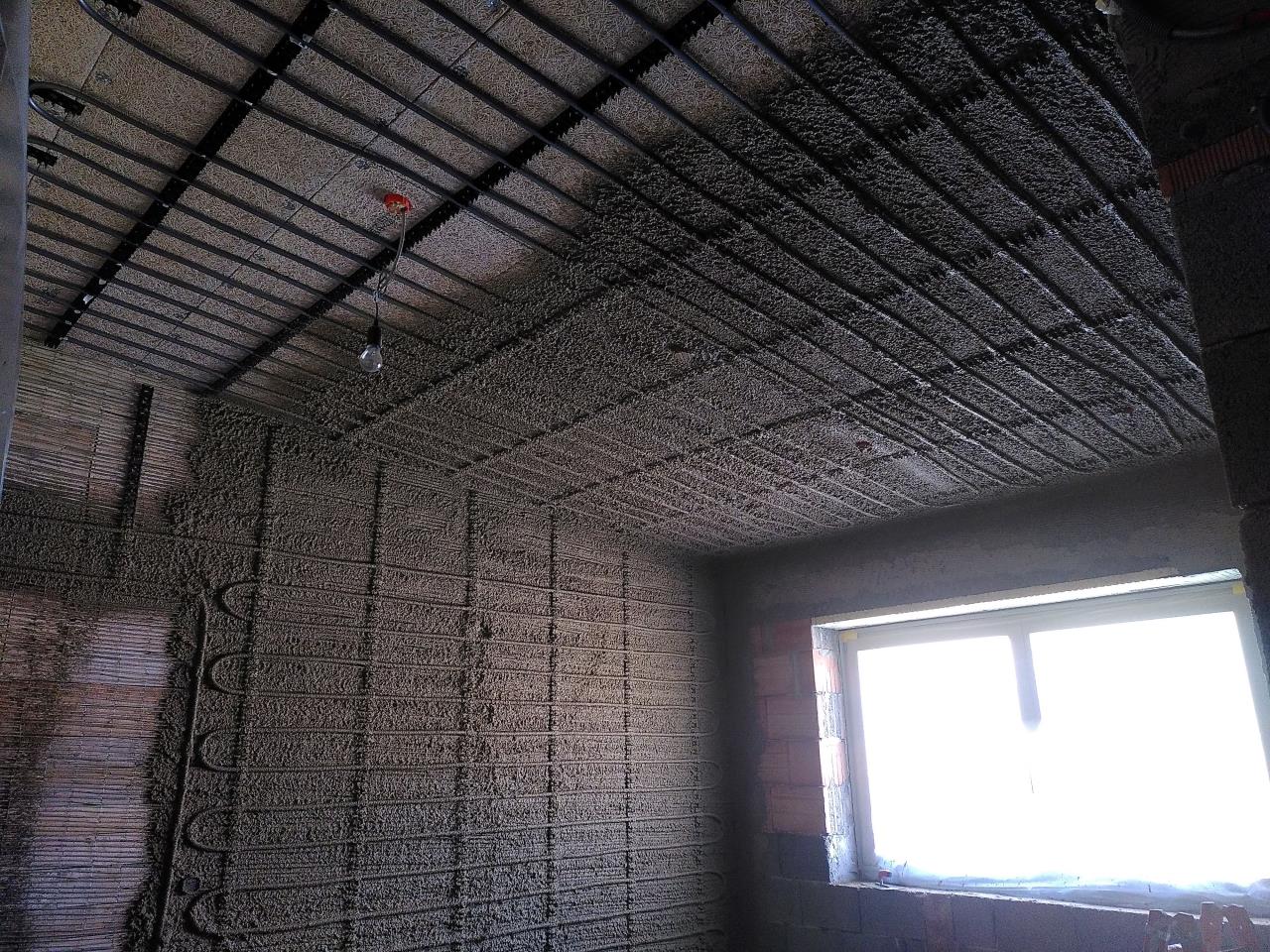

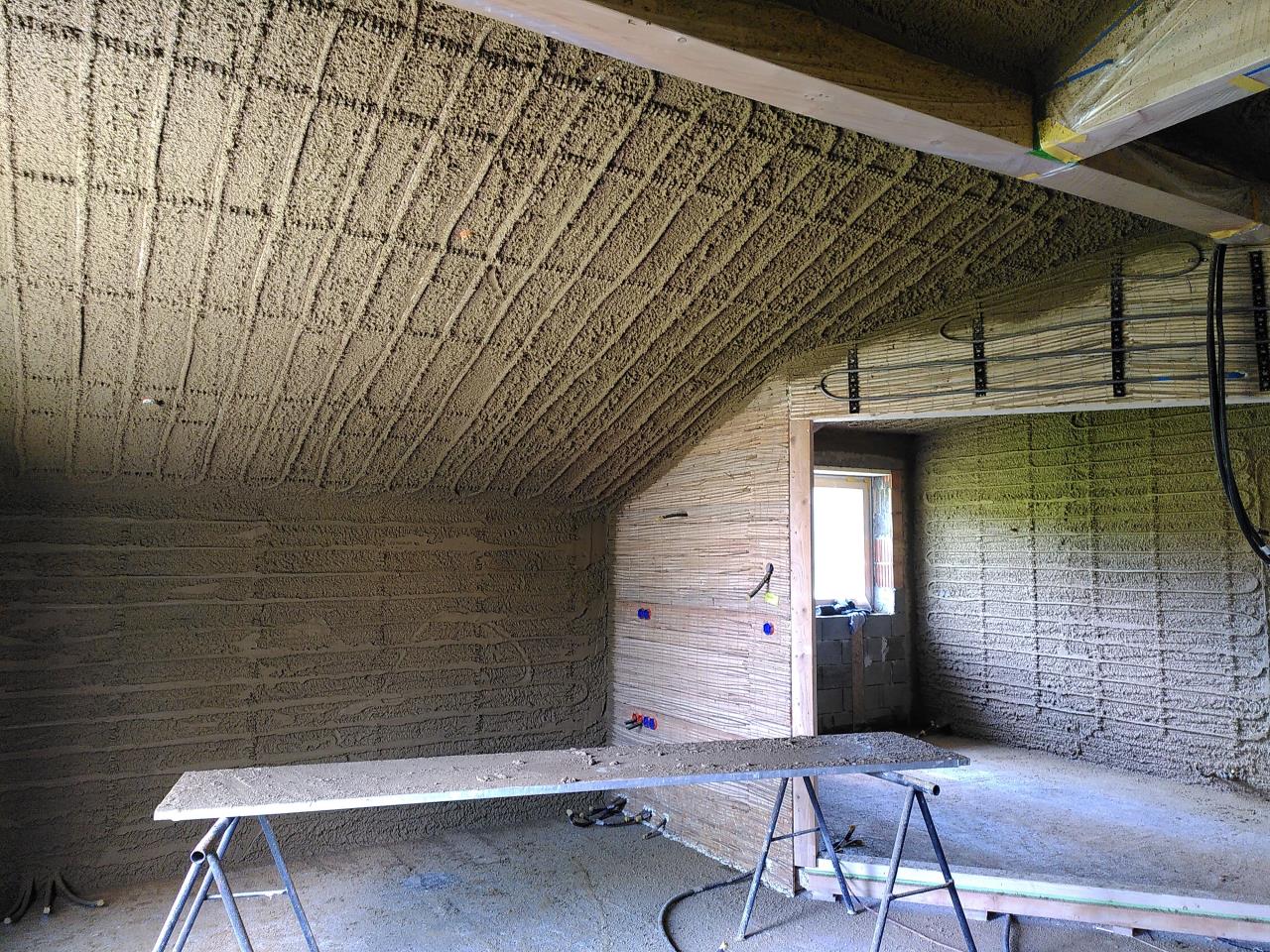

Ein Alternative zu den Trockenbau-Lösungen wäre auch eine eingeputzte Deckenheizung/Deckenkühlung.
Wir haben dafür auf der 3x8er-Lattung 25mm Fibrolith-Platten verschraubt, durch die Fibrolith-Platten auf die 3x8er dann Clip-Schienen verschraubt und 16x2 Alu-Verbundrohre in die Schienen eingelegt. Diese wird nun in mehreren Schichten mit Lehmputz verputzt.
2024/2024062686181.jpg
Hier ganz frisch ein Foto mit der ersten Lehmputz-Ausgleichsschicht und noch ein Teil ohne Lehm.
2024/20240626659464.jpg
2024/20240626677989.jpg
