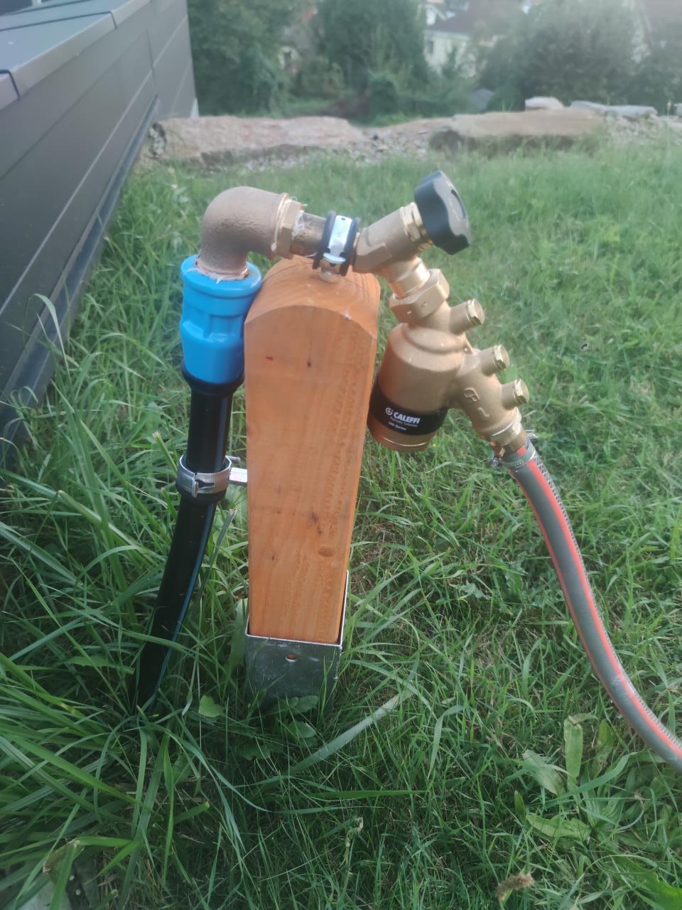

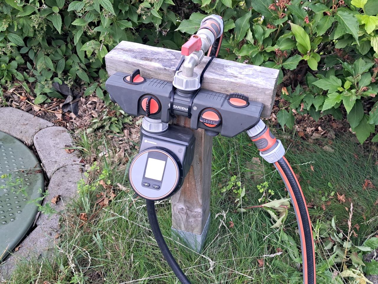

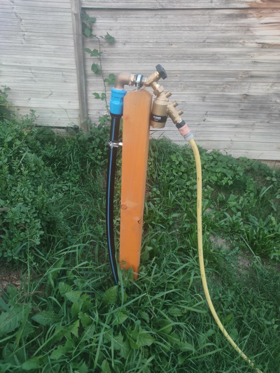

Nachdem ich kein Vermögen für eine Zapfstelle ausgeben wollte, habe ich mir etwas gebastelt.
Bodeneinschlaghülse 70 x 70 mm und 750 mm tief. Aus einem Kantholzrest aus Douglasie habe ich mir ein T verschraubt, an dem ein 4-fach Gardena Verteiler hängt. Dort führt der Schlauch von der Zisterne hin und kann mit einem 90° Kugelhahn abgesperrt werden.
Hab ich jetzt sicher schon 2 Saisonen so und bin sehr zufrieden.

Hättest du vielleicht ein Foto davon😬.
Beim Systemtrenner bin ich auch schon weiter, den kann ich wenn es ein BA Typ ist, auch in den Wasserzählerschacht montieren oder direkt auf die Amatur. Von Caleffi kostet die Serie 580 um die 100, ist Ok.

Bittesehr

19.6.2024  (#4)
Danke, werde mir die optische Freigabe einholen.
19.6.2024  (#5)
Geht natürlich immer edler, aber bei mir steht es getarnt direkt vor der Blühhecke.

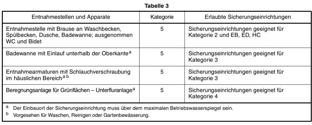

Es gibt hier aber einen kleinen aber entscheidenden Unterschied welcher bei mir aber zutrifft.
Hatte das zwar im Hinterkopf, habe mir dazu aber extra nochmal die Norm durchgelesen.
2024/20240620870005.jpg
Die Sicherungseinrichtung muss über dem Betriebswasserpegel sein. Das kann ich mit einem Zapfhahn in 1 Meter höhe gewährleisten, wo dann der Schlauch drannhängt. Aber mit einer Wassersteckdose geht das bei mir nicht. Das wäre natürlich möglich, wenn die Wassersteckdose selbst wieder an einem Zapfhahn hängt, bei mir liegt der Wasserzählerschacht aber tiefer.

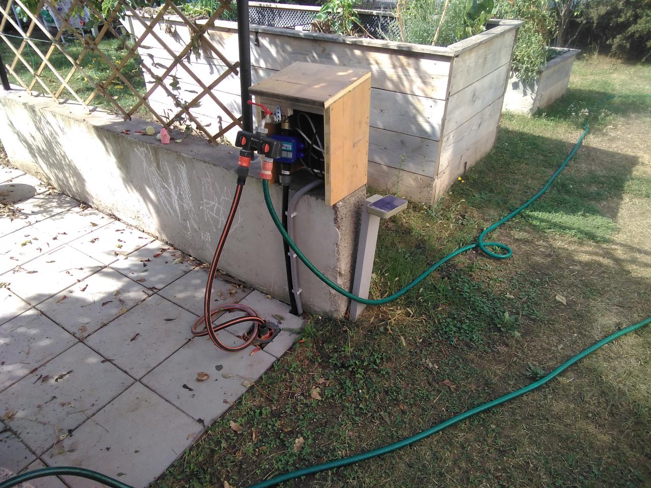

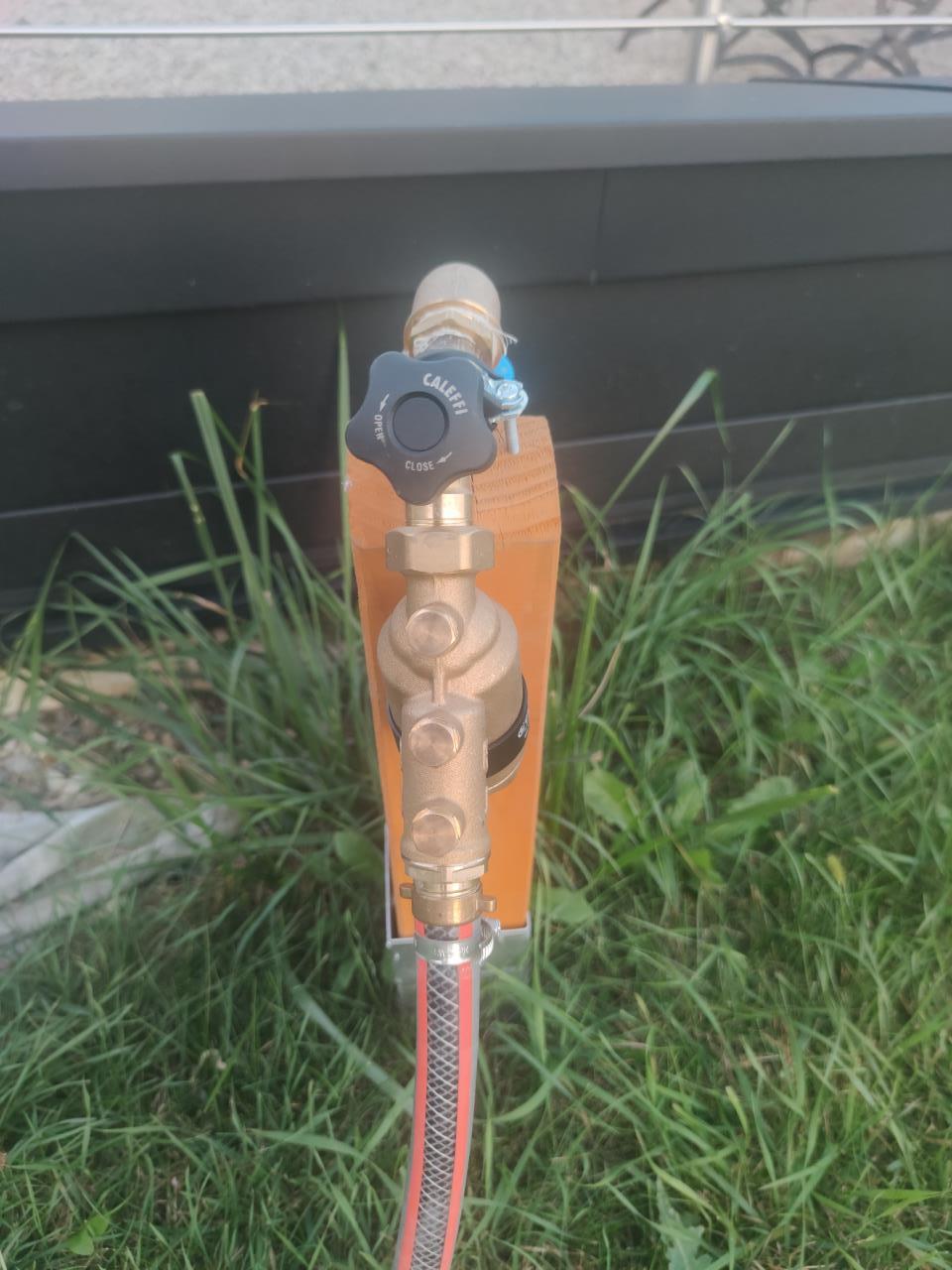

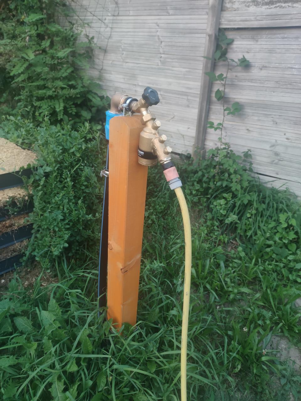

Nach meiner Umsetzung mit Design by @rabaum, abschließend ein paar Bilder dazu.
1. Wasserhahn
2024/20240828519305.jpg
2024/20240828746062.jpg
2. Wasserhahn
2024/20240828784991.jpg
2024/20240828133463.jpg
  •  littlejoh
29.8.2024  (#12)

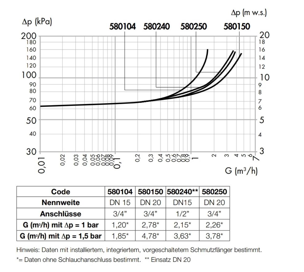

Danke für die interessanten Ausführungen und die Bilder! Noch interessehalber: Wie groß ist der Druckverlust durch Nutzung des Systemtrenners?

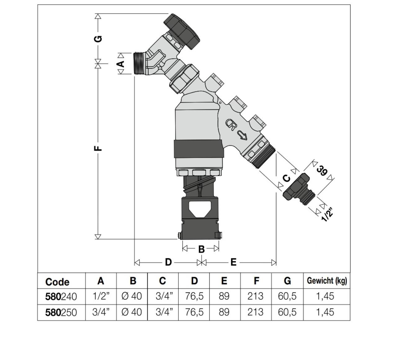

littlejoh schrieb: Danke für die interessanten Ausführungen und die Bilder! Noch interessehalber: Wie groß ist der Druckverlust durch Nutzung des Systemtrenners?
Ist ein Caleffi 580240, somit 3,63 m³/h bei 1,5 bar Druckverlust. Nachdem der Systemdruck bei ca. 6,6 bar liegt, somit nicht so schlimm. Da ist eher der Schlauch das Problem.

berhan schrieb: Nach meiner Umsetzung mit Design by @rabaum, abschließend ein paar Bilder dazu.
Schön schlicht geworden. 😉👍
Siagst, eine Rohrschelle könnte ich mir auch mal gönnen statt der Kabelbinder. 😂

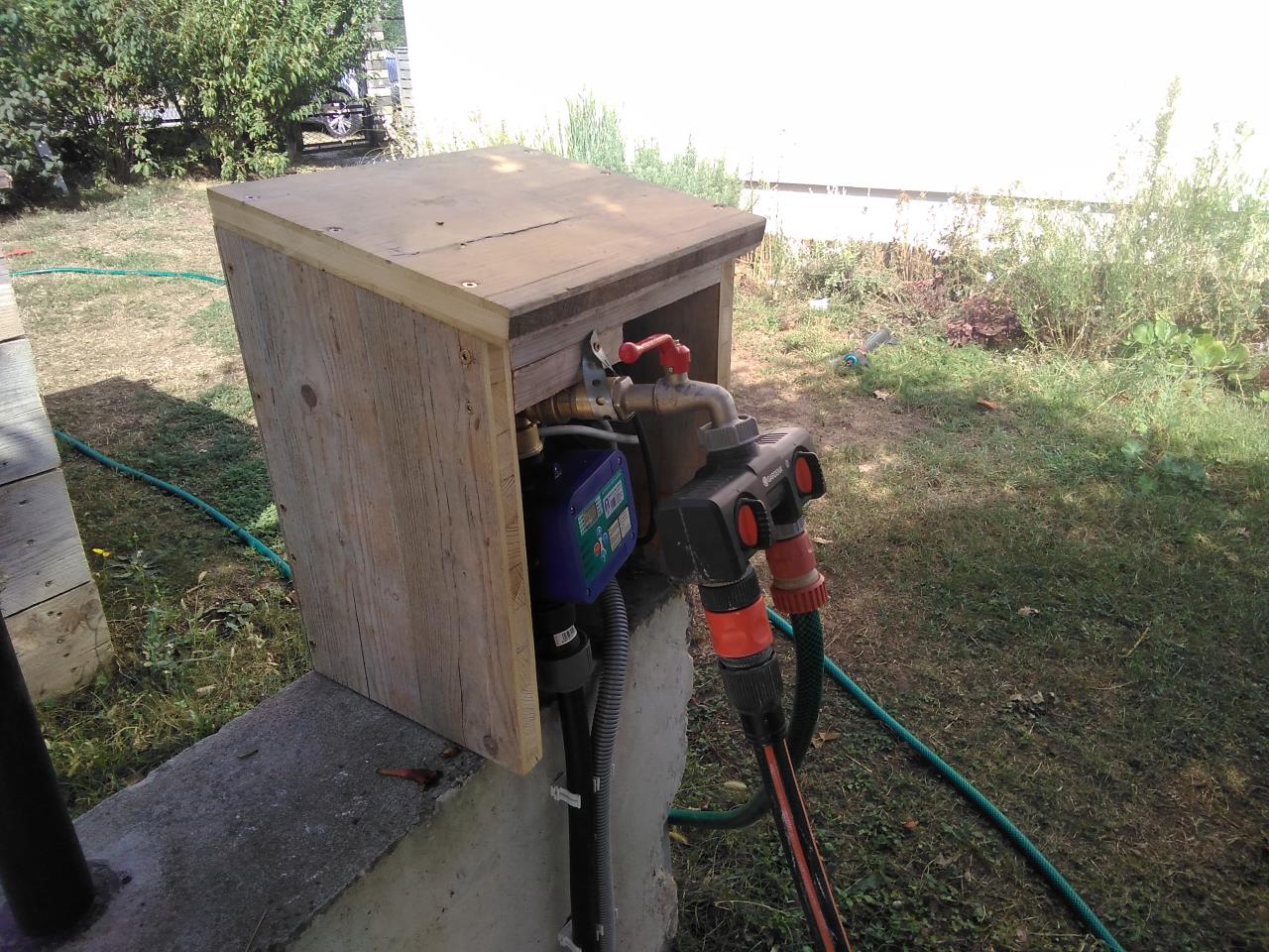

Freunde, können wir uns bitte zusammentun und gemeinsam ein industrielles Produkt kreieren?
Irgendwie zerbricht sich jeder den Kopf und bastelt an DIY Lösungen. Der Fachmarkt hat auch nicht mehr als Schmiedeeisennostalgie, Gardena-Plastikcharme oder Edelstahl-Brutalismus...
So richtige dezent kleine und praktische Lösungen findet man nicht.
Ich suche seit Jahren eine Lösung für meine Pumpensteuerung-Wasserhahn-Steckdosenlösung-Einhausung.
Das ist dabei rausgekommen:
2024/20240831746296.jpg
2024/20240831892925.jpg
Das Holz muß ich noch verkleiden mit UV beständigen ... ja womit den überhaupt? Auch die Front muss ich mit Plexiglas verkleiden...
Sie gerne hätte ich dafür ein fertiges Produkt gekauft...

Vielleicht auch eine Bastelanleitung mit Materialliste?
Die Geschmäcker sind halt so verschieden, dass ich nicht wüsste, wie ein universelles Produkt ausschauen könnte. Am ehesten ein fertiges Innenteil mit unterschiedlichen Außenverkleidungen.
Wir werden auch mal sowas brauchen, aber ich bin schon auf Basteln eingestellt.
