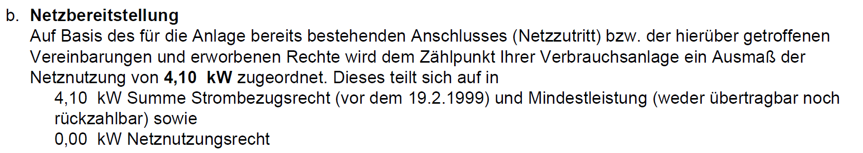

Unterschied Strombezugsrecht und Netzbezugsrecht
Ist bei mir auch so. Stromnutzungsrecht: 17,5 kW Netznutzungsrecht: 0 kW Ich denke, es geht darum, dass du daraus nur die Benützung (!) des Netzes im Außnahm der Leistung für den Strombezug / Einspeisung nutzen kannst, aber nicht die "Leistung" des Netzes selbst, weil es dir nicht gehört. Du darfst es nutzen (wie ein Mieter eine Wohnung), aber es erhebt die Stromnutzung keinen rechtlichen Anspruch darauf, dass dir diese Leistung auch netzseitig vorbehalten ist (also reserviert / garantiert).
Danke @Gemeinderat , das klingt plausibel (und nachvollziehbar) |
