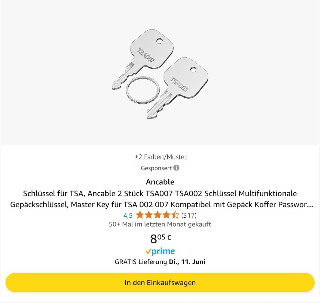

TSA Schlüssel kaufen? Gibt es online für ein paar Euros.

Für dieses Schloss wäre ein Schlüssel erhältlich? Welcher genau ist das? Das lässt sich echt so entsperren?

Ja, das ist der Sinn und Zweck solcher Schlösser. Die Beschriftung TSA007 liefert die Angabe, welcher Universalschlüssel passt. Bist Du geflogen und wurde der Koffer aufgegeben? Wenn ja, dann wäre es möglich, dass der Zoll den Koffer geöffnet hat - dann liegt übrigens ein Hinweiszettel drinnen - und beim wieder Verschließen etwas schief gegangen ist und deshalb das Zahlenschloß blockiert ist. Vielleicht hilft es, wenn Du am TSA-Schloss etwas herumstocherst, falls etwas nicht richtig eingerastet ist?

Der Schlüssel passt?

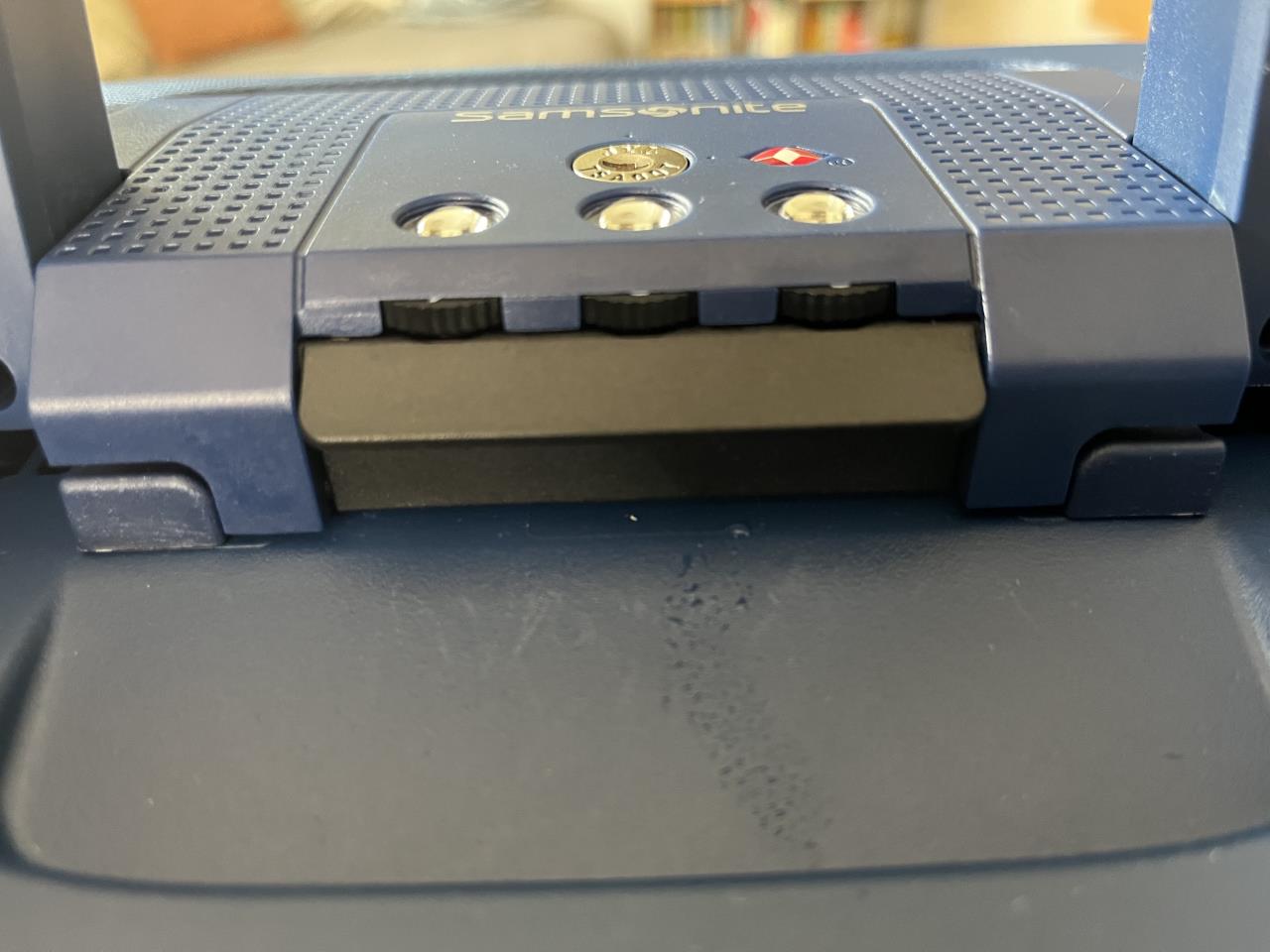

Habe nochmals mit einem der anderen beiden Koffer verglichen. Da schaut es so aus, der schließt perfekt:

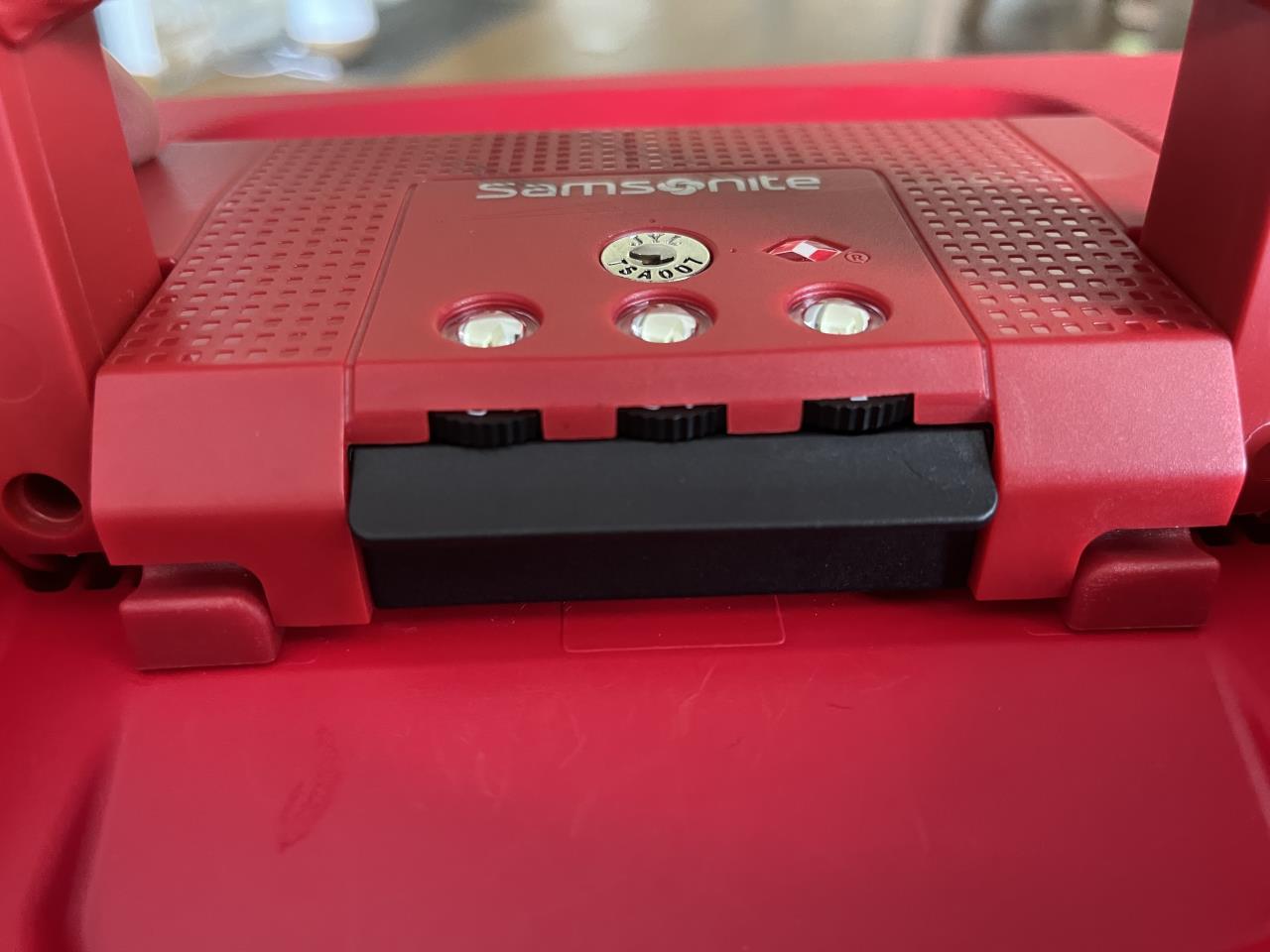

Beim betroffenen Koffer sieht die Situation schon weitaus prekärer aus:
2024/20240609308300.jpg
Somit wird der Schlüssel vermutlich nix bringen, da es nach einer mechanischen Ursache aussieht. Was meint ihr?

ich seh den Unterschied nicht wirklich... verzogen? Der Spalt links und rechts vom schwarzen "Griff"?
Ich nehme an darauf herumdrücken / schieben / ziehen / hüpfen hast schon probiert?
Ggf. ist irgendwas verspannt / verklemmt, was verhindert dass sich der Riegel auch bei korrekter Nummer löst... mit viel geduld sollte sich das lösen lassen
9.6.2024  (#8)
Für mich sieht das so aus, als wäre der rote Koffer halb geöffnet, was auch die Schloss-Blockade erklären würde. Kannst Du ihn zudrücken? Wenn das Gepäck bei einer Flugreise beschädigt wurde, kannst Du das bei der Fluglinie reklamieren. Ich hatte das auch schon mal: Hartschalenkoffer (kein Samsonite) mit weggebrochenem Rad, Sprung im Deckel und abgerissenem Handgriff. Die Airline entscheidet dann, ob das reparierbar ist oder nicht. In meinem Fall war es das ganz offensichtlich nicht. Dann bekommt man "gleichwertigen Ersatz" - ohne jedes Mitspracherecht. Vorher hatte ich zwei schöne burgunderfarbene Hartschalenkoffer. Jetzt habe ich einen solchen und einen neon-gelbgrünen ... 🤬
