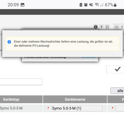

Habe mich heute direkt mit dem Wechselrichter verbunden. Folgende Meldung wird dort angezeigt: "Einer oder mehrere Wechselrichter liefern eine Leistung, die größer ist als die definierte PV Leistung"
2024/20240611545396.png
Könnte das die Ursache der Abschaltung gewesen sein?

Ich vermute: Ja, ggf. ein "Sicherheits-Feature"
Welche PV-leistung kast du konfiguriert, und passt die mit der Realität zusammen?

Ich glaube kaum, die definierte leistung ist mWn nur für die %-anzeige und die auswertungen in der historie für leistung je kwp kwp [kWpeak, Spitzenleistung] etc da
sonst keine fehlermeldung an dem besagten tag+uhrzeit?

Also im Solarweb finde ich keine Fehlermeldung und wenn ich mir direkt mit dem Wechselrichter verbinde sehe ich auch nur diese eine Meldung. Oder vl habe ich auch die Fehlermeldungen nicht gefunden? Hab mich zum ersten mal mit dem Wechselrichter selbst verbunden und nicht wirklich irgendwo eine Punkt mit "Fehlermeldungen" gefunden.
Hmm, also ich habe vor 2 Monaten zusätzliche 4 Module hinzugefügt und beim Wechselrichter und im Solarweb nichts geändert. Also davor hatte ich ca. 5,5kWP und jetzt habe ich ca 7,3kWP. Allerdings habe ich von cosPhi 0.9 auf cosPhi 1 umgestellt, da das davor falsch eingestellt war (Netzzusage ist mit cosPhi 1). Ich bin somit sehr oft in der Begrenzung des Wechselrichters. Also evtl wurde tatsächlich irgendein Sicherheitfeature aktiviert und der Wechselrichter vorübergehend abgeschaltet, da es an dem Tag sehr sonning war. War zwar davor auch schon oft der Fall und nix ist passiert aber naja vl haben an dem Tag einfach mehrere Themen zusammengespielt. Zurzeit funktioniert aber wieder alles. Danke für Eure Hilfe.

Hier die Auflösung zu meiner meiner Frage oben bzgl "Unterbrechung PV Erzeugung an einem Tag ohne Fehlermeldung":
Also an dem Tag wurde anscheinend an der Trafostation gearbeitet und alle PV Anlagen wurden in dieser Zeit vom Netz genommen. Habe heute zufällig mit meinem Nachbarn gesprochen und er meinte dass alle in der Straße dasselbe Problem an dem Tag hatten..
Also keine Ufos oder sonstige Gründe... 😉

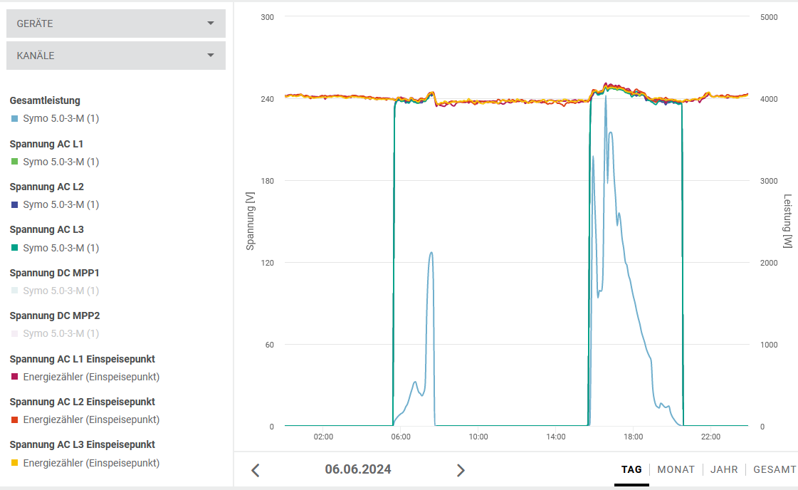

Aha, spannend... wäre interessant zu wissen wie sie das gemacht haben. Frequenz erhöht? (sieht man leider in der Analys/Historie nicht). Spannung erhöht? (das müsste man sehen)

Hier der Spannungsverlauf. Schaut nicht wirklich anders aus als an den Tagen davor und danach...
