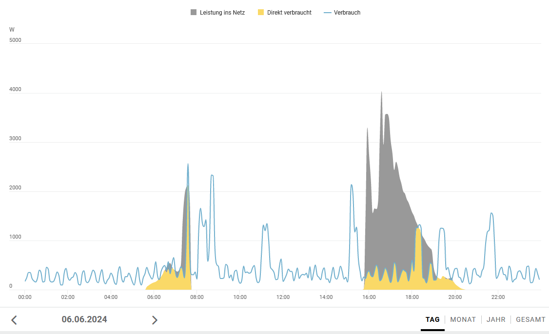

Mein Hoymiles 2250 liefert 3phasig, überwacht durch einen Shelly 3EM.
Die Kurve sieht so aus:
2024/20240606683780.jpg
Hier die Daten der 550W Futuresolar Module. Der Wechselrichter hat 6 Stk. MPPT Eingänge, 4 gleiche Module verbaut, auf MPPT MPPT [Maximum Power Point Tracker] 1,2,3,4 hängen jeweils 1 Stk. die anderen 2 MPPT MPPT [Maximum Power Point Tracker] Eingänge sind (noch) frei.
2024/20240606990938.png
Nun die Frage - wieso hab ich bei 1,5kW einen Abschnitt der Kurve drinnen?
Klar sagt Hoymiles, dass man eigentlich 300-505Wp Module verbauen soll, aber würde es bei den 550W Modulen gleich abschneiden?
Danke für eure Ideen, kommt ja sowieso nicht oft im Jahr vor, finds nur Schade, der WR WR [Wechselrichter] könnte ja mehr Energie liefern. Mittlerweile betreibe ich 11 MPPT MPPT [Maximum Power Point Tracker] Strings, 8 davon werden so wie hier schon die Kurve abgeschnitten. Wo anders isses mir klar, weil der WR WR [Wechselrichter] zu klein ist, aber hier fehlt mir eine Erklärung, wo ihr eventuell eine Idee habt.

Ich hab auch einen (eigentlich 2) Hoymiles 2250, aber keinen Shelly, im Hoymiles-Portal geht es bei mir bis 2,2kW hoch (es hängen je 6x430 Wp=2,58 Wp dran).
Was zeigt dein Hoymiles Portal an?
Edit: ich galub ich hab die Antwort (hab deine Beschreibung erst jetzt genau gelesen), der Hoymiles hat nicht 6 MPPT MPPT [Maximum Power Point Tracker]-Tracker, sondern nur 6 Eingänge, mit 3 MPPT MPPT [Maximum Power Point Tracker]-Trackern zu jeweils 750W (2x750= 1.500)!

der HMT-2250 kann pro Eingang max. 11.5A verarbeiten.
deine Module bringen 13.23A bei 41.6V
damit begrenzt dir der HMT-2250 im "besten Fall" 41.6V x 11,5A = 478W pro Modul.
mit der DTU / OpenDTU / AhoyDTU solltest du sehen, welches deiner Module nichts macht. 478W x 3 = 1435W und das kommt ziemlich nahe an die 1500W die dein screenshot zeigt.
P.S.: mEn "falsche" Module für den modulWR, ein verlust von 13% pro Modul schmerzt dann eigentlich schon. 🙄

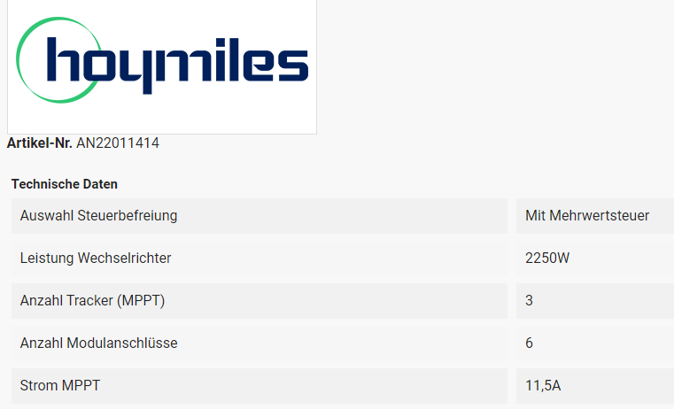

Dokumentiert ist
2024/20240606703957.png
und 2250/3= 750W

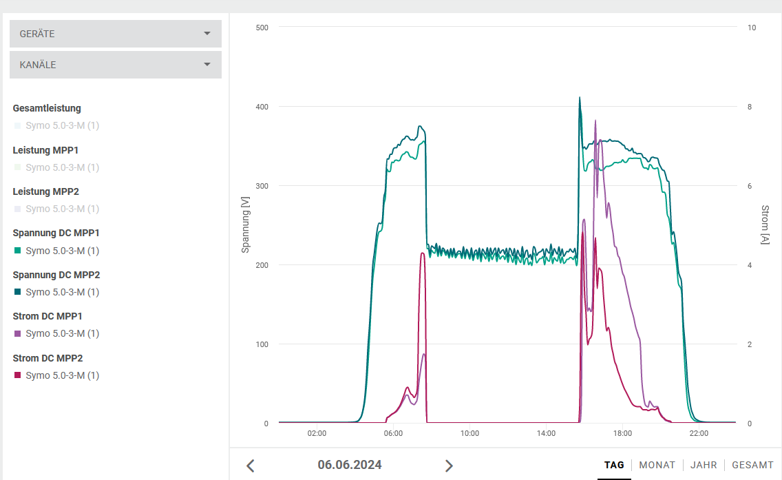

Hallo, ich hätte auch mal eine kurze Frage:
Seit 4 Jahren läuft meine 7kWp PV mit Fronius Symo 5.0 zuverlässig.
Gestern hatte ich dann auf einmal eine längere Unterbrechung in der PV Erzeugung wie auf dem Bild unten ersichtlich. Auch die Daten des Netzbetreibers zeigen dass in der Zeit keine Einspeisung erfolgt ist.
Hat jemand schon eimal ein ähnliches Problem gehabt oder hat jemand eine Idee was die Ursache sein könnte?

Hier noch ein Foto des Spannungs- und Stromverlaufs.
Strom geht auf 0. Spannung reduziert sich auf ca 60%.
2024/20240607139622.png
wie hoch war denn die netzspannung (spannung AC L1 + L2 + L3)?
ich vermute der wr hat abgeriegelt weil die zu hoch war...
ev >250V?

Wäre möglich... allerdings hätte ich erwartet dass bei "Null Strom" Die Spannung auf die Leerlaufspannung steigt, und nicht einbricht...
Könnte es sein dass der WR WR [Wechselrichter] überhitzt hat, und deswegen abgeschaltet hat?

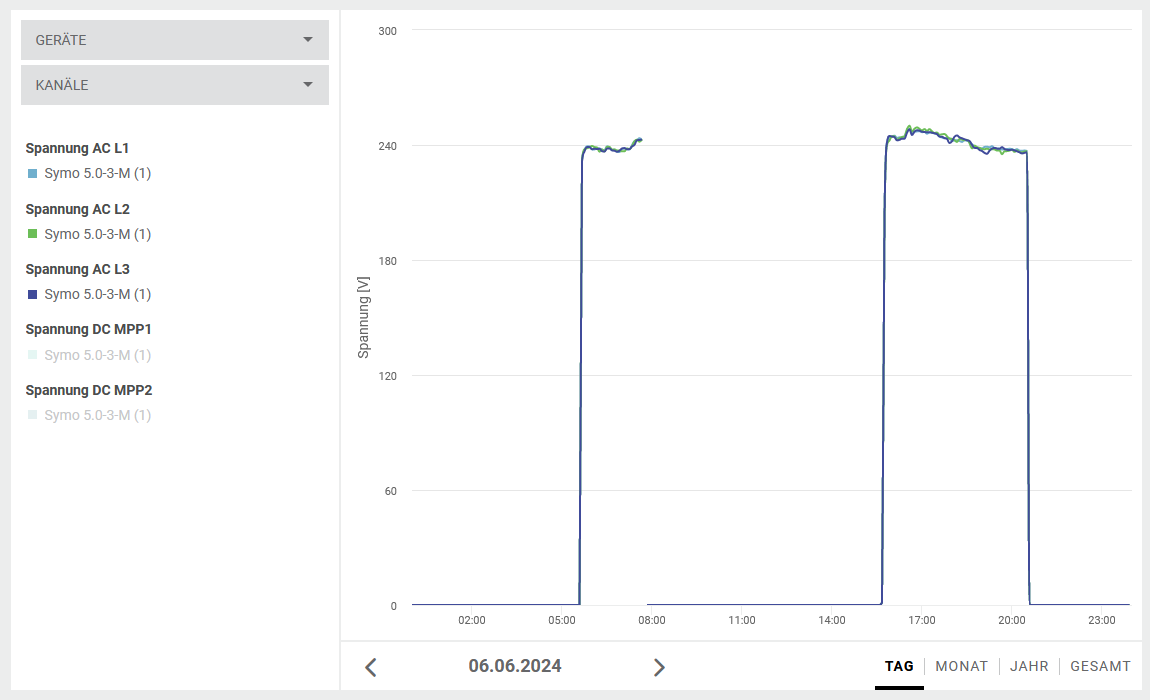

Spannung AC L1+L2+L3 ist auf 0 gegangen:
2024/2024060792435.png
WR überhitzt kann eig nicht sein. Der ist im Keller bei kühlen 20°C.
Das mit dem UFO kann ich natürlich nicht ausschließen emoji

CCMM schrieb:
Das mit dem lokalen Verbinden werde ich später durchführen wenn ich zuhause bin. Werde dann berichten.
Dann tippe ich mal auf: stromausfall

cutcher schrieb: Dann tippe ich mal auf: stromausfall
Nachdem es Verbrauch in der Zeit gegeben hat, eher nicht.  😉
Die WR WR [Wechselrichter]-Spannung war auf 0, nicht das Netz.
