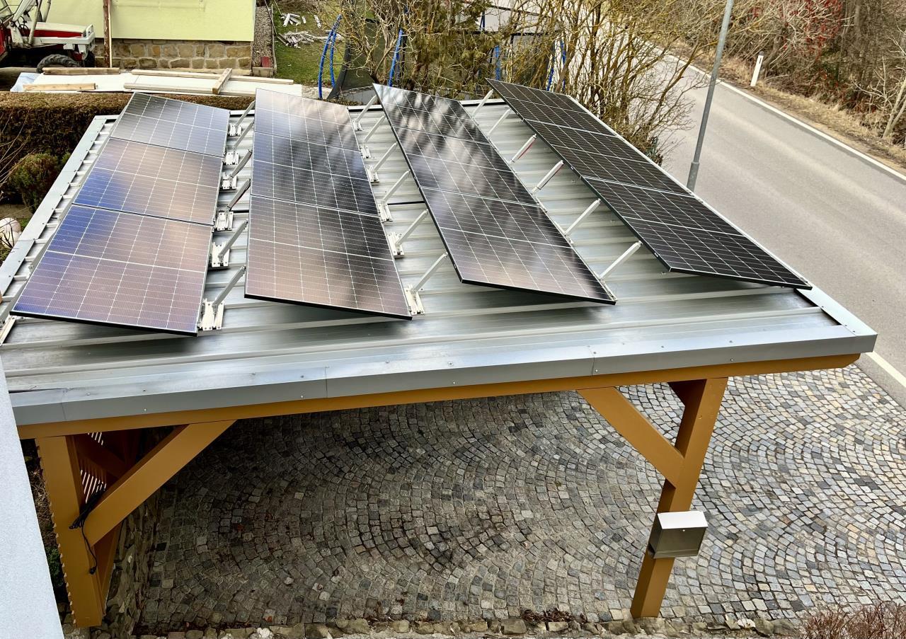

Grundsätzlich ist das möglich, du musst auch keine Sets kaufen, sondern du kannst Modulwechselrichter zB von Hoymiles (die es in verschiedenen Varianten gibt) mit Modulen und Zubehör selbst zusammenstellen.
Ich habe am Carport 12x430Wp mit 2xHoymiles HMT 2250 installiert.
Grundsätzlich würde ich empfehlen sich vorher um den Netzzugangsvertrag und den Elektriker zu kümmern.
