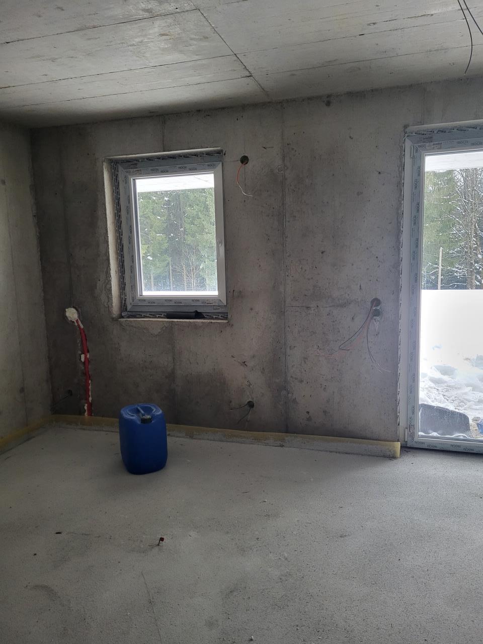

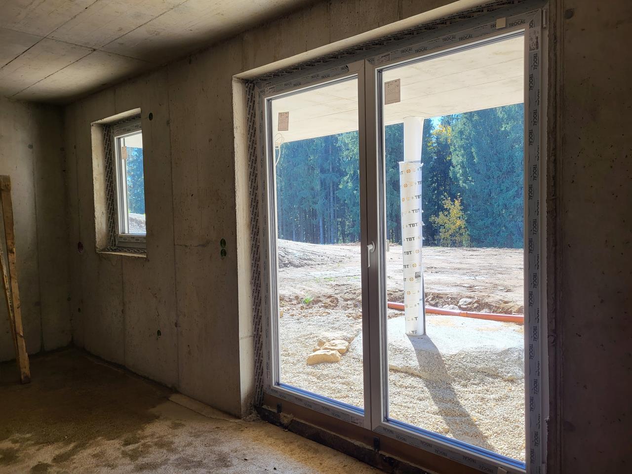

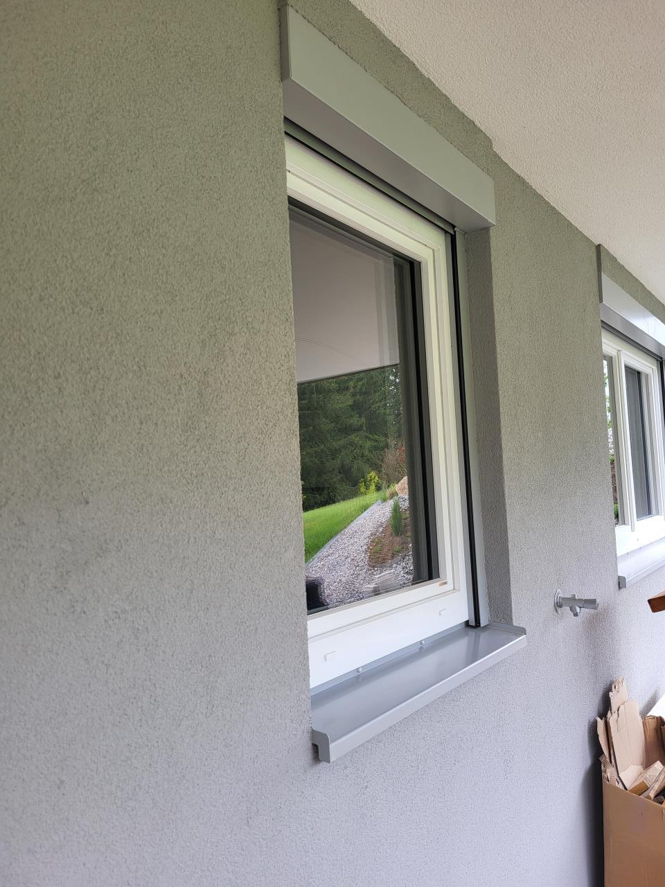

Liebes Forum,
wir haben im Keller ein feuchtes Innenfensterbrett. Nur dieses Fenster ist außen überdacht, und wir können uns nicht erklären, woher die Nässe kommt. Die Decke ist trocken, nur der Beton beim Fensterbrett ist feucht, und Wasser rinnt infolgedessen nach unten. Hier sind ein paar Fotos, und hoffentlich hat jemand Ideen, woher es kommen könnte. Eventuell eine Kältebrücke?
Die Dämmung ist außen angebracht, und der Balkon wäre mit Dichtschlämme abgedichtet.
Danke und LG

Meine Vermutung wäre einfach ein undichter Fenstereinbau. Schlagregen kommt auch mal in 30° daher und Regen gab es ja genug. Das kann man leicht testen, Gartenschlauch nehmen und damit aufs Fenster spritzen. Es muss ja nicht gleich der harte Strahl sein.

Kannst du mal ein Foto reinstellen von der Fensterbank aussen und eingebautem Fenster ohne aussen Fensterbank

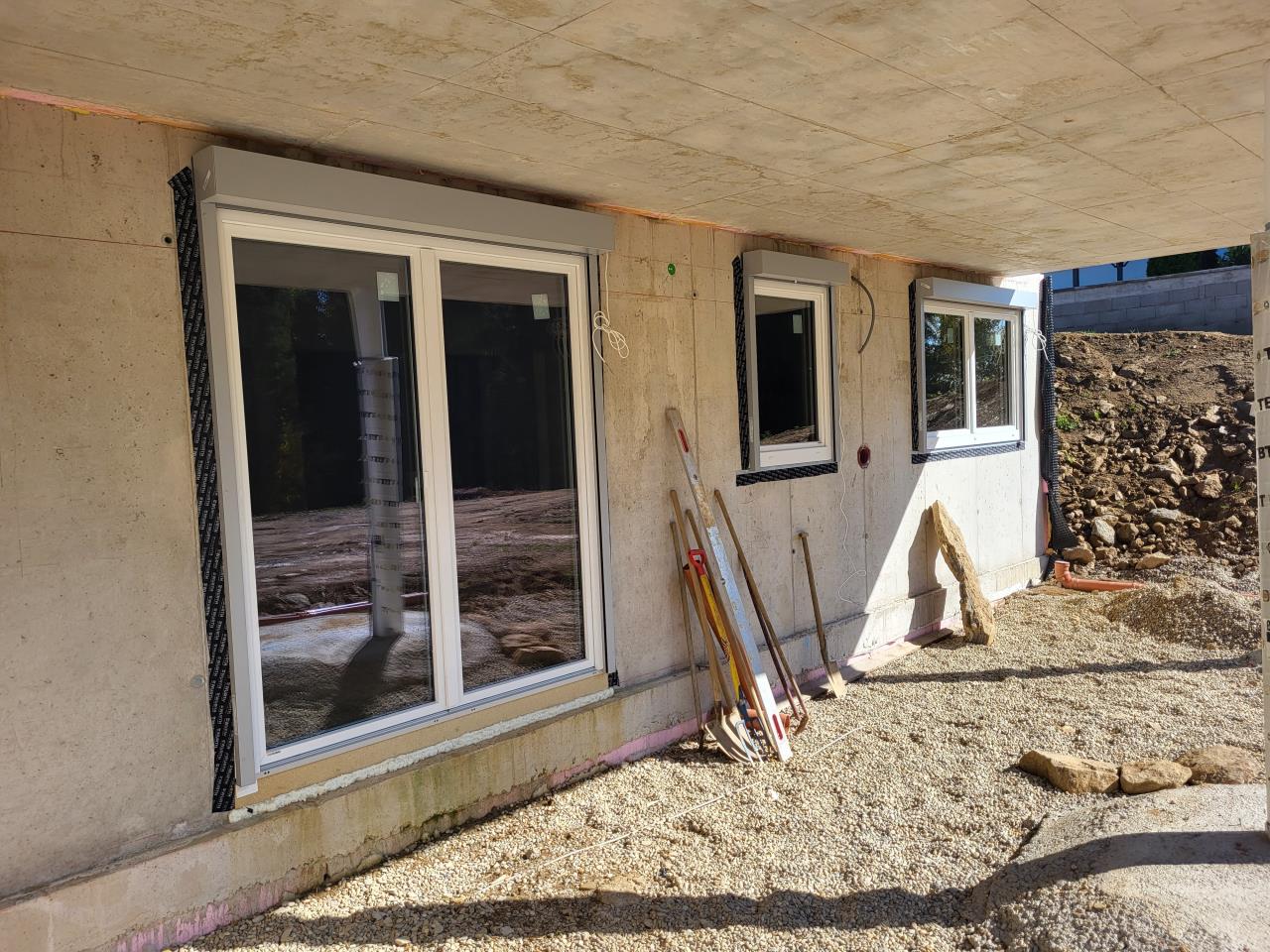

Das war am Tag des Fenstereinbaus:
2024/20240603483525.jpg
2024/2024060328522.jpg
Während des Estriches austrocknen (noch keine Fassade außen):
2024/20240603388905.jpg

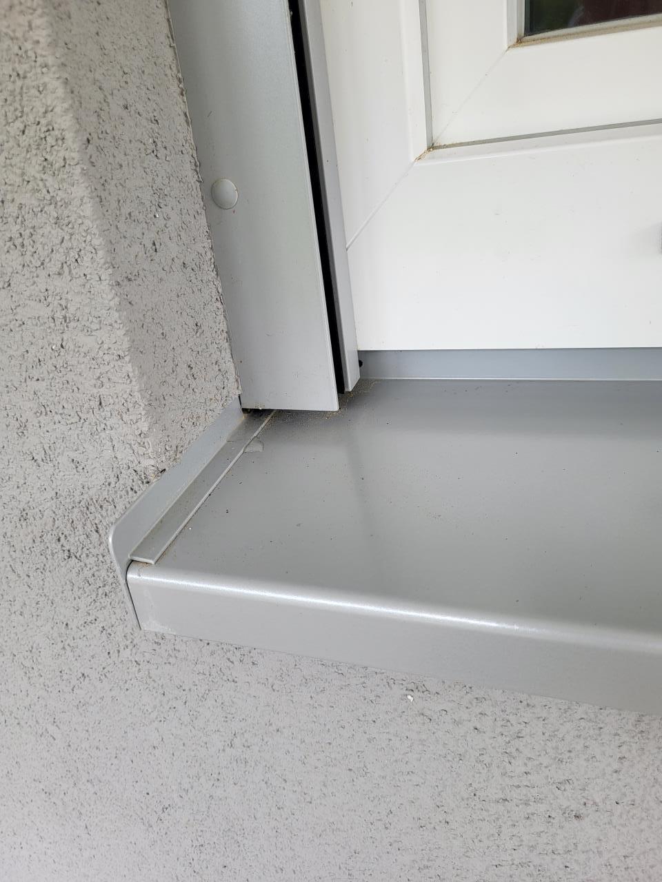

Fensterbank von außen:
2024/20240603465152.jpg
2024/20240603866249.jpg

Spannend, da der Balkon schon viel Wasser abfängt.
Das ist nur bei dem einen Fenster so und die anderen trocken?
Woher kommt das Wasser am letzten Bild links auf der Fensterbank?
Wenn ich das richtig sehe, ist hinter den Roloschienen kein Putz und Wasser kann da ungehindert rein?

Das hätten wir uns auch gedacht. Die Betonplatte ist außerdem mit Gefälle versehen. Darauf befinden sich Stelzlager, Schienen und Feinsteinzeug.
Nur bei dem einen Fall. Das zweite ist sogar teilweise nicht überdacht, und hier ist alles trocken. Es ist nur diese eine Stelle im Keller nass. Sonst finden wir einfach nichts anderes.
Das war ich. Ich wollte euch keine extrem staubige Fensterbank zumuten und habe sie abgewischt. :)
Das müsste eigentlich auch ein Zeichen dafür sein, dass das Wasser nicht von dort kommt, weil der Staub nicht verwischt war und keine Wasserspuren darin zu sehen waren.
Nein, hinter der Schiene ist kein Putz, aber oben ist es überdemmt, und das sollte es eigentlich abhalten, oder?
Könnte es sonst ev. Restbaufeuchte sein? Aber auch komisch das es nur dort auftrtt..

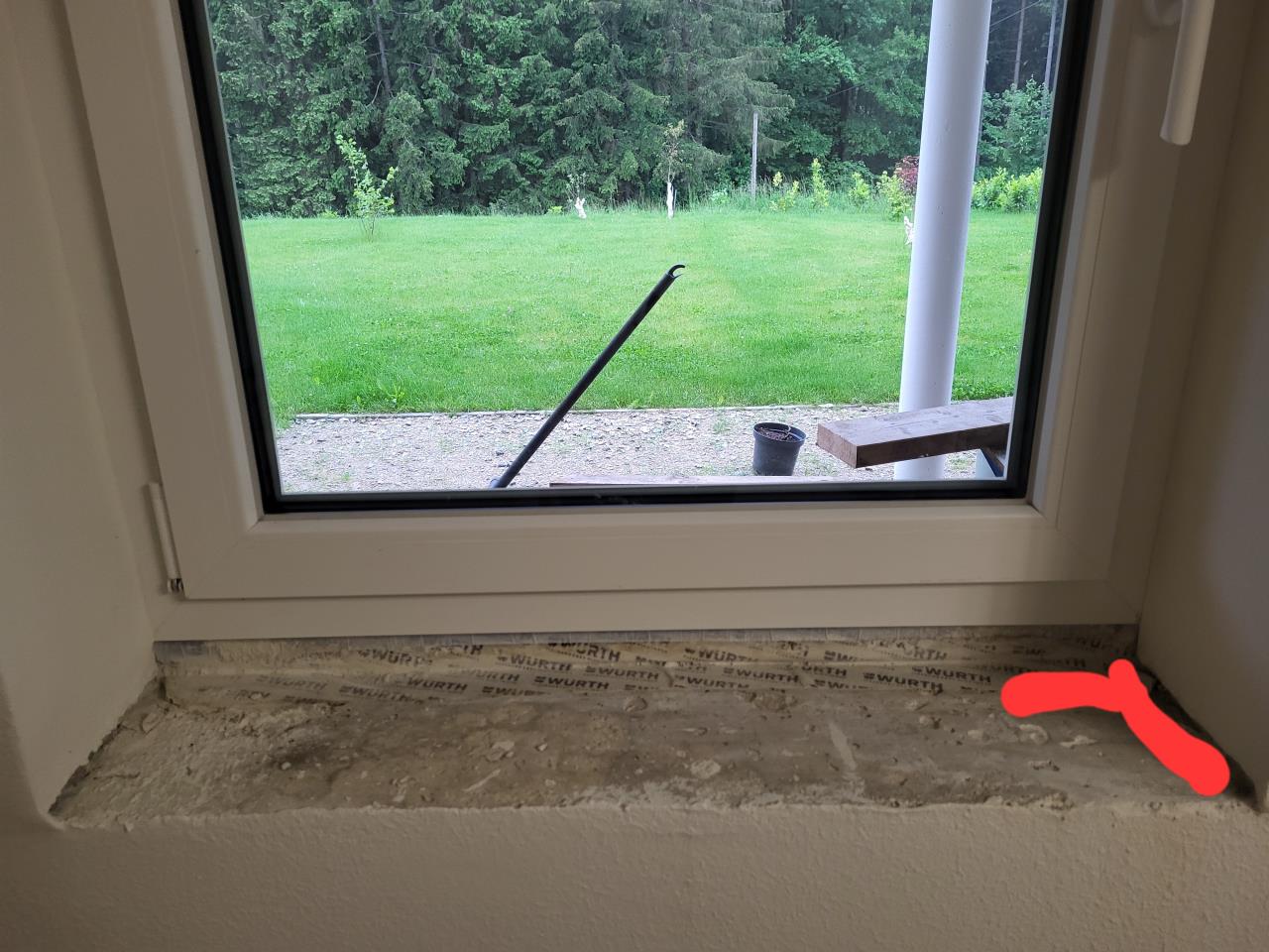

Auf der anderen Seite ist nichts nass. Es ist inzwischen an der Innenmauer auch alles getrocknet. Nur mehr etwas Feuchte beim Dichtband beim Fenster.
Falls es der Wasseranschluss ist, müsste doch weiterhin alles feucht sein oder? Vorallen auch komisch das genau die andere Seite der Mauer nass war.

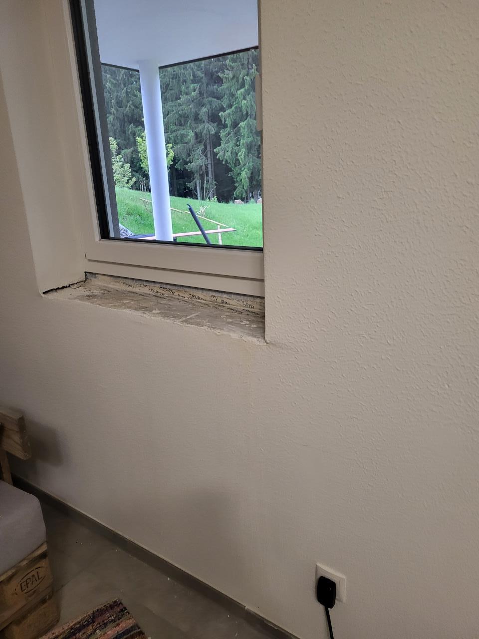

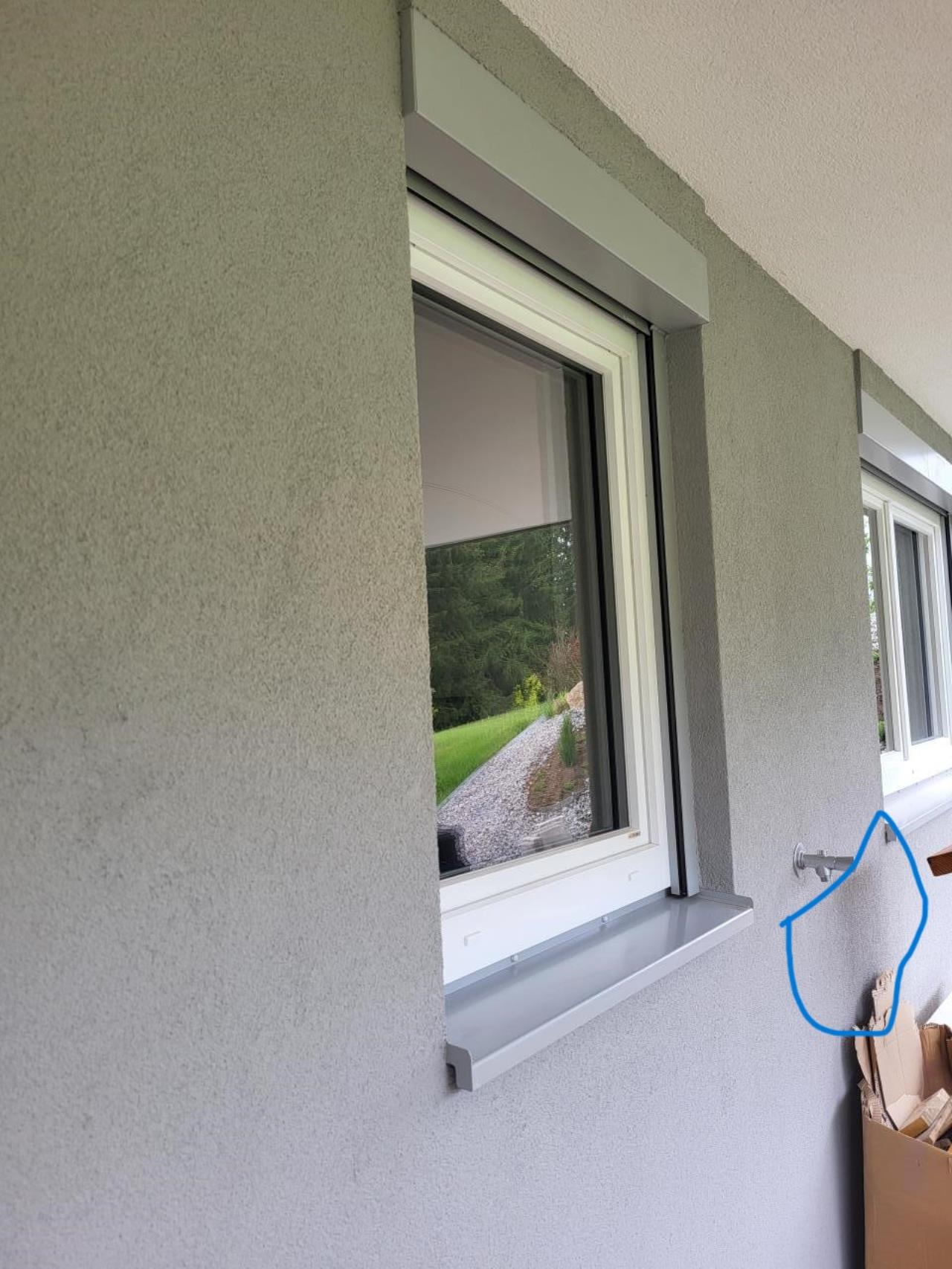

Ich hab im folgen Bild noch markiert wo am Sonntag das meiste Wasser gestanden ist.

taliesin schrieb: Ich würde trotzdem mal den Gartenschlauch bemühen, kostet ja nichts.
Werden wir heute Nachmittag probieren, wollten zuerst warten bis Innen alles halbwegs trocken ist.

Wir haben es am Nachmittag gleich mit dem Wasseranschluss daneben probiert und ordentlich gegen das Fenster gespritzt. Nach 2 Stunden ist innen noch immer alles trocken.

2024/20240605487120.jpg
Ist das ein Schattenwurf? oder vielleicht auch ein Anzeichen für einen Schaden?
