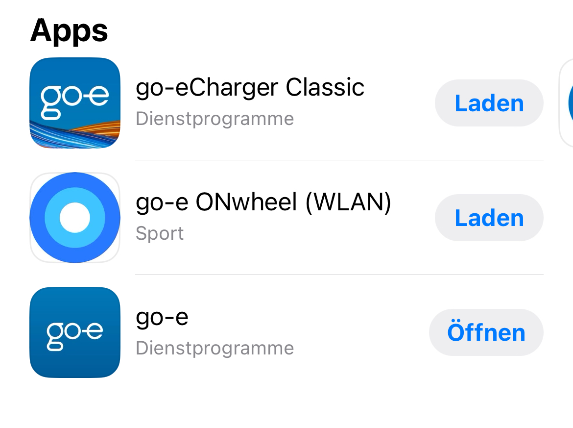

Im Apple App Store gibt es beide. ( Classic is die alte)
2024/20240630448895.jpg
