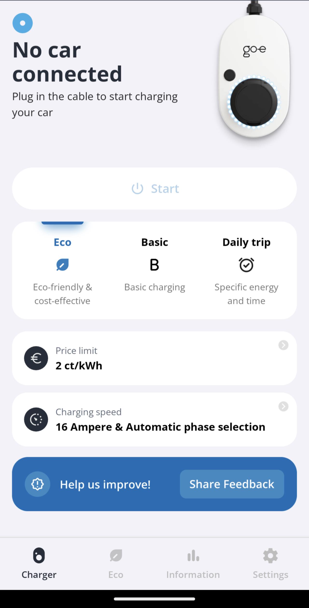

ich habe heute die go-e Gemini FLEX bei mir angeschlossen und die App am Handy installiert.
Was ich etwas seltsam finde ist, dass er mir bei einer Phase nur knapp über 28V anzeigt, bei den anderen aber ca. 230v.
2024/20240601548721.jpg
Hatte das schon Mal jemand von euch oder hat wer eine Idee woran das liegen könnte?
Danke & LG Mario

Hast du schon die Phasen nachgemessen?
1.6.2024  (#2)
Hi
Baumau schrieb: ich habe heute die go-e Gemini FLEX bei mir angeschlossen
Baumau schrieb: hat wer eine Idee woran das liegen könnte?
Wenn die CEE Dose vorher ned gemessen wurde, würde ich auch auf ein Anschlußprblem tippen.
sir0x schrieb: Hast du schon die Phasen nachgemessen?
+1
  •  Baumau
3.6.2024  (#3)
Danke euch.
Eine Leitung war tatäschlich in einer Klemme locker, weshalb da zu wennig Spannung anlag. Hätte eher gedacht, dass gar keine Spannung anliegt. Aber gut, nun funktioniert alles wie es soll.

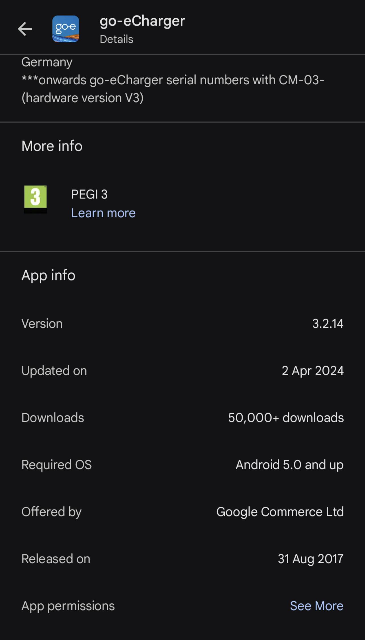

Hier noch die Infos zur App.
2024/2024060430754.png

4.6.2024  (#14)
chavez schrieb:
😂 Einfach nur vom Playstore installiert.
Bin jedenfalls nicht im Beta-Programm.
3.2.14 habe ich auch, aber die ist Blau wie ein Schlumpf. Seltsam.
  •  fruzzy
4.6.2024  (#15)
seltsam. ich hab die beta und die heißt auch 3.2.14 (vom 02.04.24)
  •  Magnum2
4.6.2024  (#16)
Ich habe jetzt ein Update vom Playstore gemacht auf 4.0.6, jetzt habe ich auch das weiße Design
