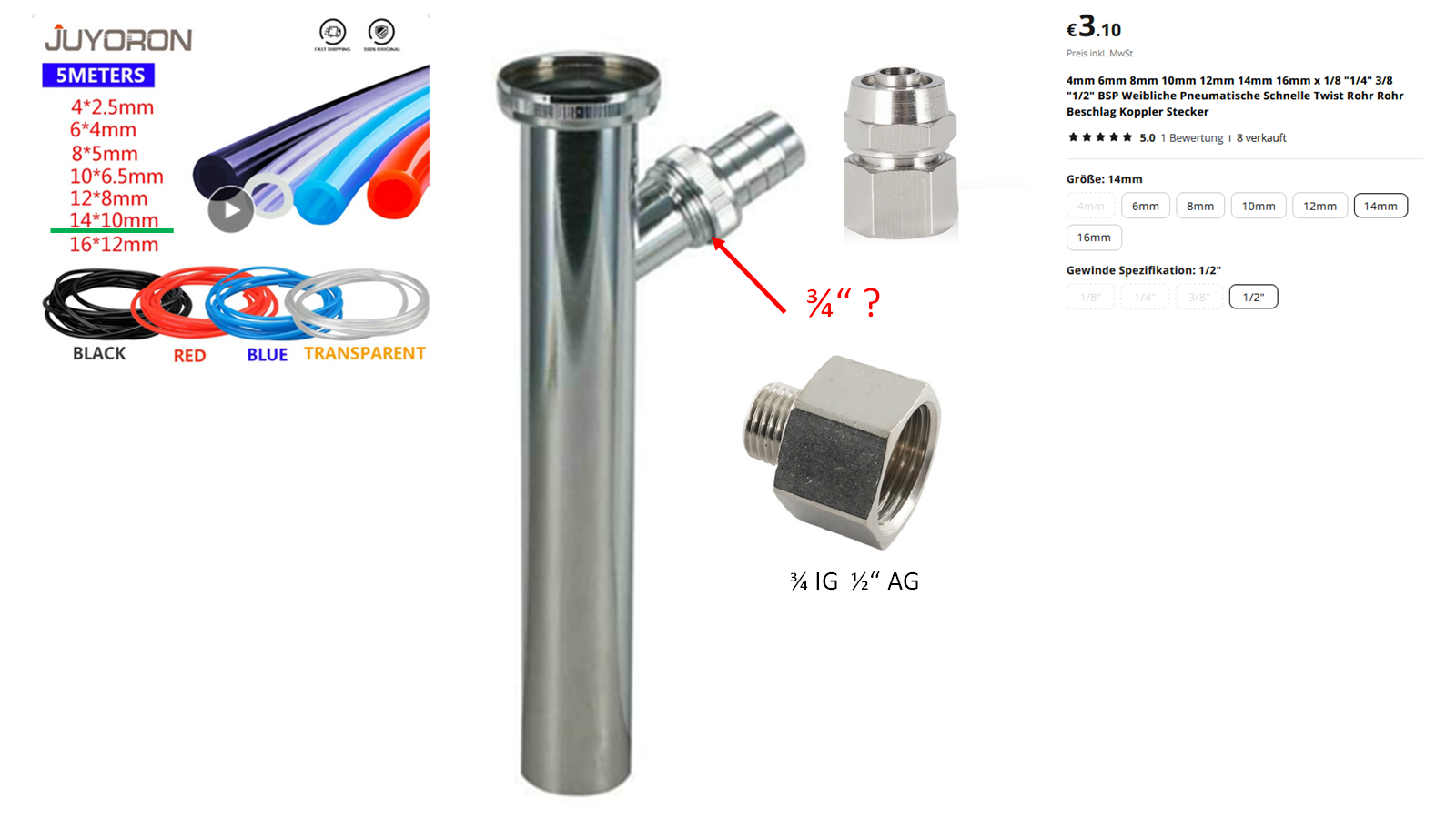

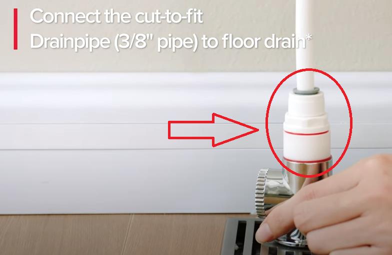

ich brauch bitte mal kurz eure Hilfe:
wie heißt so ein "Drum", das ich auf einer Seite an den Abfluss schraube (32mm) und an der andren Seite einen Schlauch befestigen kann? 🤔
und wo bekommt man sowas?
ich hab schon nach verschiedensten Begriffen gegoogelt, aber es war wohl noch nicht der richtige dabei. 🤪
2024/20240601667916.png
vielen Dank schon vorab!

Weiß nicht, was du suchst. Vielleicht ein Waschmaschinen Syphon.
  •  Fuerni89
1.6.2024  (#2)
Google mal Winkelschlauchtülle für eine Waschmaschine....
  •  Muehl4tler
1.6.2024  (#3)
welchen Durchmesser hat der Schlauch und was für ein Schlauch ist das?
Sowas meinst du vermutlich nur passend für deinen Schlauch, oder? https://www.amazon.de/Stabilo-Sanitaer-Verschraubung-Innengewinde-Klemmverbinder-Klemmverschraubung/dp/B01GKSOONO/?tag=showlowestprice-21
1.6.2024  (#4)
Das ist der Abfluss für einen Roboter. Den würde ich gerne unterm Waschtisch direkt an den Kanal anschließen.
der schlauch ist aus Kunststoff und hat innen 3/8 Zoll und außen ca 15mm. Abflussrohr hat 32mm.
blöderweise ist vom Hersteller nur der Schlauch dabei, nicht aber diese steckverbindung. Die würde mir aber den Anschluss schon deutlich erleichtern und ich brauch nicht mit Waschmaschinenanschlüssen basteln.

Das schaut aus wie ein Druckluft-Steckadapter.
Müsstest mal nach Pneumatik- oder Druckluftsteckadapter, googlen.
Auch hier wieder: Jemand im Bekanntenkreis einen 3D Drucker, der von einem gekauften 3/8 Zoll Druckluftanschluss, einen Adapter auf 32mm drucken kann?

"AG-Anschluss Klemmverbinder" ist das wort das du suchst
(AG = Aussengewinde)
davon ausgehend dass dein Abfluss ein Innengewinde hat.

atma schrieb: der schlauch ist aus Kunststoff und hat innen 3/8 Zoll und außen ca 15mm.
Würde den Schlauch genau vermessen.  Vielleicht hat er Aussen 14mm  und Innen 10mm.
Dann passen die Druckluftverbinder.
