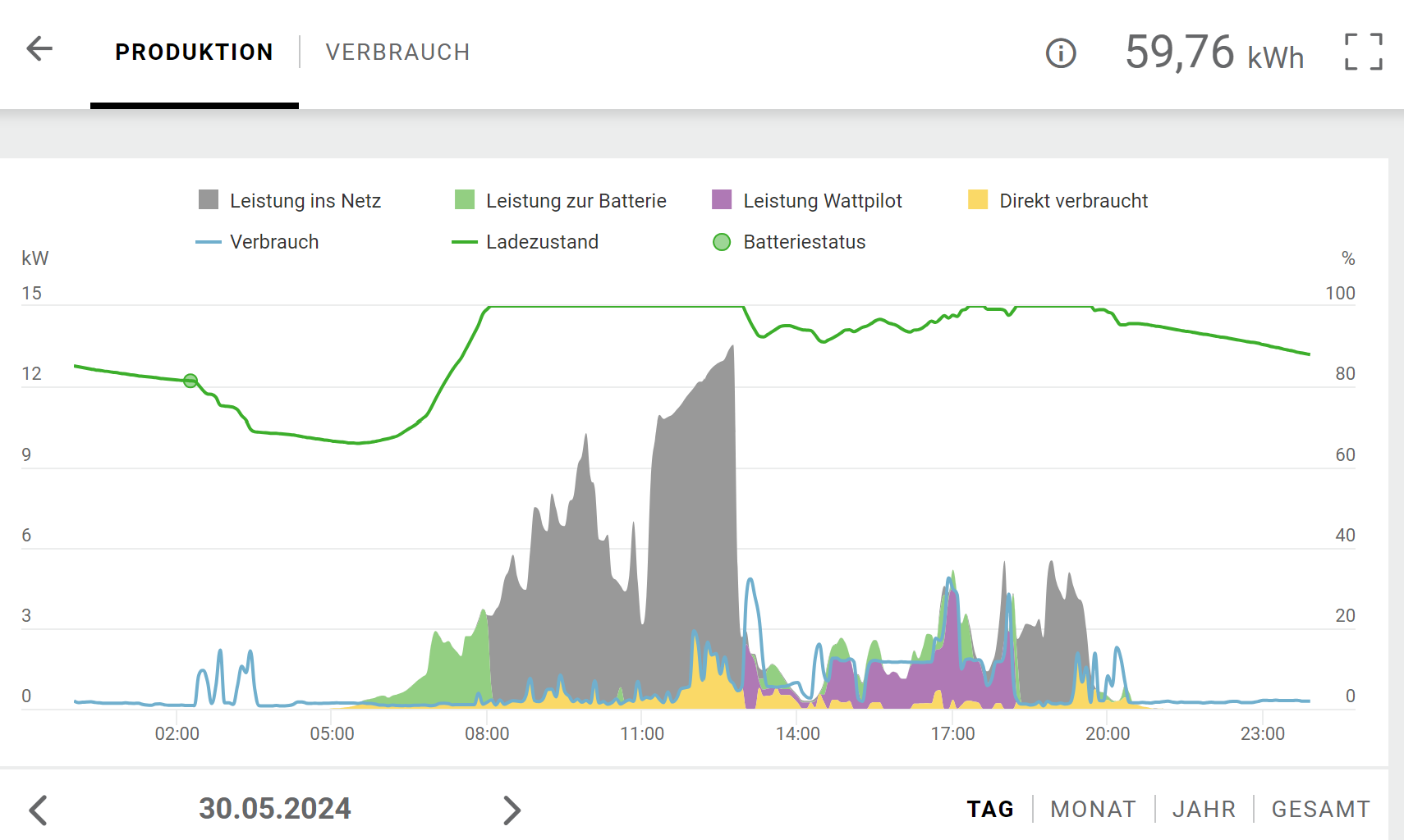

  •  stefan4713
31.5.2024  (#7)
interessant, hab das die letzten tage auch studiert und gestern wiedermal beobachtet
gerade weil wetterbedingt ein auf/ab das system beansprucht
am wattpilot eingetragen:
startleistungspegel 1kw
minimale ladezeit5min=erwzungenes ladeintervall (durch die batterie eigentlich kein thema)
1/3phasenumschaltung automatisch
"ausstecken simulieren" ja, ladepause 1'
phasenumschaltverzögerung 2min, phasenumschaltintervall 10'
wobei vieles davon nur bei ÜBERSCHUSS laden zieht und ich den wattpilot immerwieder auf 6A max beschränke - bei viel sonne und blauen himmel schalte ich auf 10 oder 16A
2024/20240531713827.png
