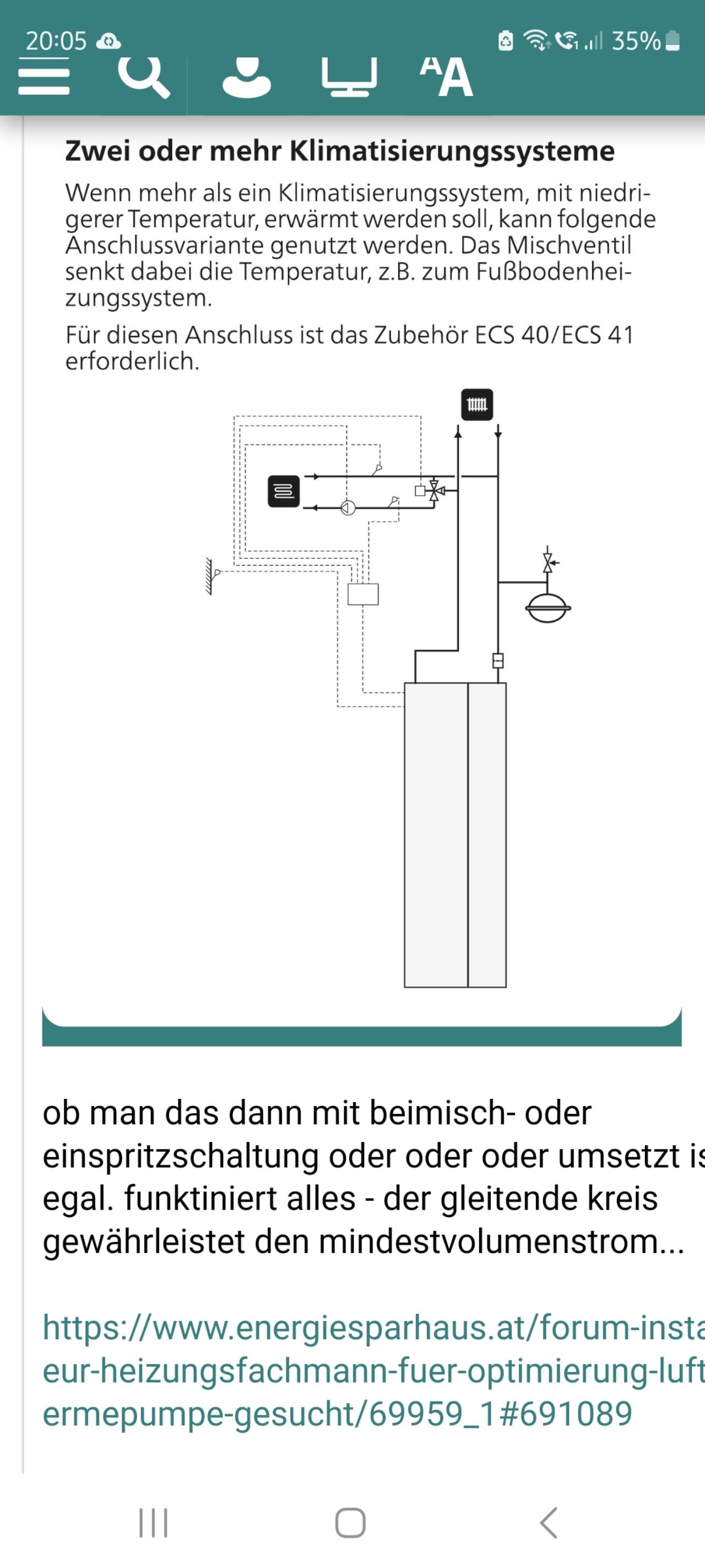

Die Wp sollte auf Bivalenzpunkt richtig ausgelegt werden. Nach den Verbrauchangaben wären das 15K kwh Öl und ca 1k Kwh Holz. Mit den Verlusten gerechnet stehst du ca bei 6-7 Kw Heizlast an das heißt deine Angebote sind 100% überdimensioniert.
Ich würde an deiner Stelle die Heizkörper und die FBH FBH [Fußbodenheizung] zusammen laufen lassen auf einem Kreis. weil Nutzung, späterer Umbau dann doch auf FBH FBH [Fußbodenheizung] im Og. Weil jetzt untergeordnete Nutzung. Rest evtl wie oben schon geschrieben ne Splitkluma dazu. Ansonsten die Heizkörper gleiten als Direktkreis und die FBH FBH [Fußbodenheizung] beimischen

Akani schrieb: ca bei 6-7 Kw Heizlast an das heißt deine Angebote sind 100%
Danke für diese Abschätzung. Ich bin je Rechenweg auch auf Werte zw 6-8 kw gekommen. Wundere mich nur immer noch, dass ALLE Installateure durchwegs ähnlich überdimensionierte WP WP [Wärmepumpe] angeboten haben. Da zweifelt man dann als Laie doch an den eigenen Berechnungen...
Das mit dem Beimischen der FBH FBH [Fußbodenheizung] verstehe ich. Aber ist es dann nicht so, dass die Wärmepumpe zu sehr ausgelastet ist weil der RL RL [Rücklauf] dann so viel kälter zurückkommt? Sprich: Spreizung wird ja dann locker > 10K sein. Da gibts gscheid was zum hochpumpen...
Dann vielleicht doch vorher mal ohne Mischer mit niedrigerer VL VL [Vorlauf] Temp ( passend für die FBH FBH [Fußbodenheizung]) und wenns dann nicht warm genug wird, entweder einen Mischer einbauen, wenn die Wärmepumpe noch Leistungsreserven hat. Oder doch dann eine Split-Klima dazunehmen...
31.5.2024  (#5)
Wie schon geschrieben, ich würde beide zusammen an einem Heizkreis laufen lassen. Da die HK eh wahrscheinlich abgestellt sind. Später machst eh was anderes draus. Würde lieber dann später Heizkörper vergrößern oder dann oben auch ein Flächensystem, oder ergänzung Splitklime auch wegen der heißen Sommer unter der Entfeuchtung.

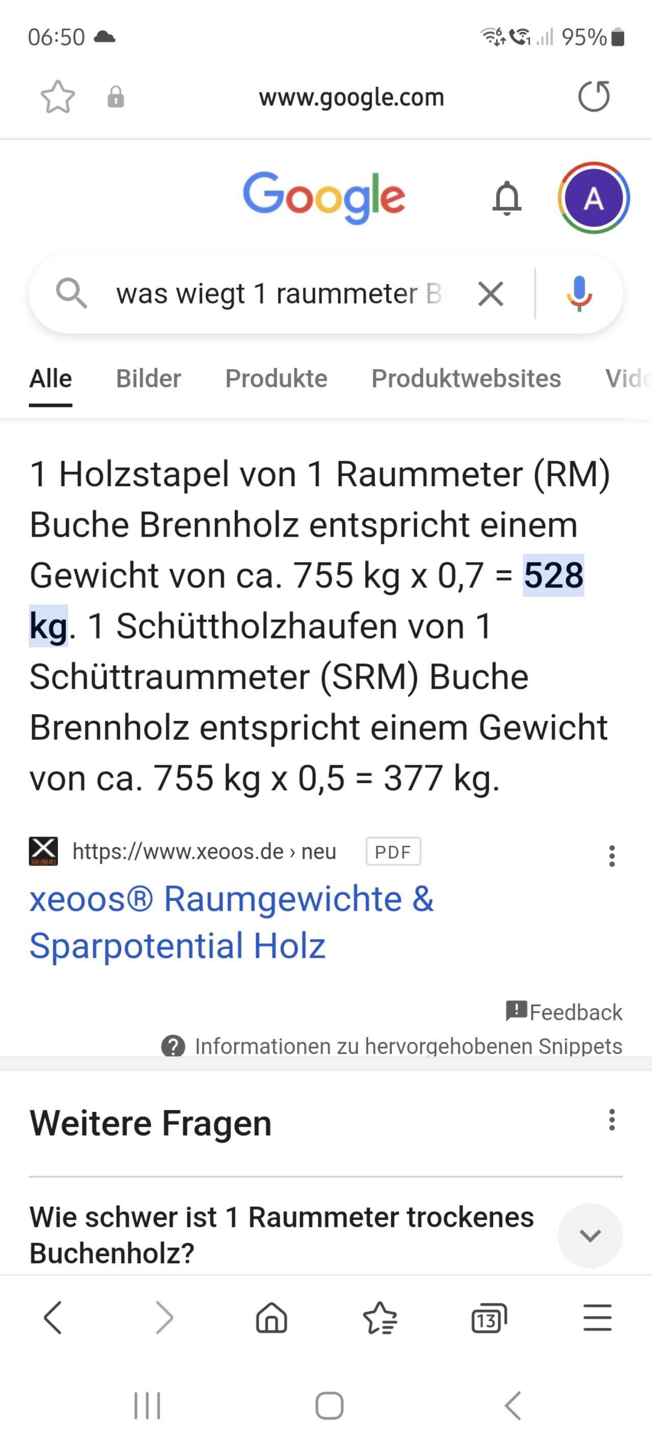

Akani schrieb: Nach den Verbrauchangaben wären das 15K kwh Öl und ca 1k Kwh Holz.
@Akani (oder andere): Könntest du das bitte einmal für mich aufschlüsseln, wie man das rechnet?
Konkret hätte ich z.B. gerade ein Haus, BJ2000, mit 2000l Öl und ca. 2 rfm Buchenholz (Kamin im WZ). Ergäbe für mich ca. 23000 kWh/a. Wie komm ich jetzt überschlagsmäßig auf die Heizlast des Gebäudes, um eine passende WP WP [Wärmepumpe] auszuwählen?
Ich kenn nur das mit dem Verbrauch / 1650-1800 Vollaststunden, aber da käme ich ja auf mind. 12kW. Ist das nicht (viel) zuviel?
7.6.2024  (#9)
2024/20240607622912.jpg Buchenholz hat ca 4kwh/ kg
Heizöl 10 kwh/ltr. Wären bei deinem Heizölverbrauch dann 20k Kwh x 0,8 Kesselverlust + 528kgx 2Rmx 4 Kwh/kg
X0,8. Dann erhältst deine Heizlast, wobei bei holzöfen immer schwerer ein zu schätzen sind
