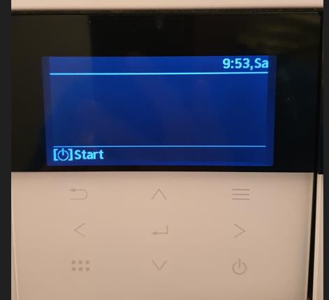

WP ist aktuell ausgeschaltet .... mein Display sieht so aus ...

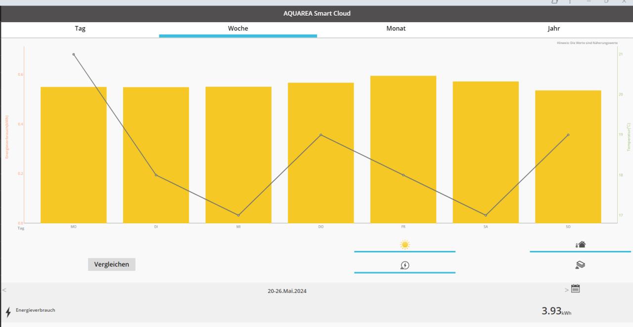

Im Portal habe ich folgende Anzeite ( Woche: 20-26 Mai 2024 ) 3,93kWh

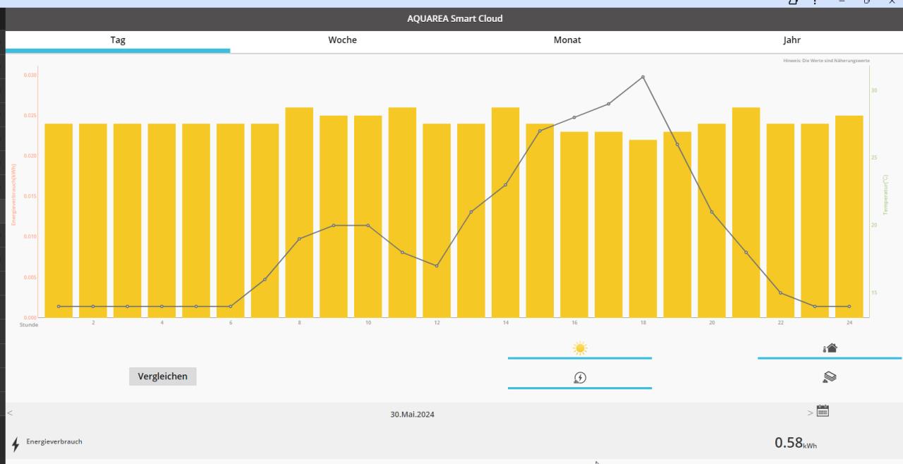

Hier noch eine Einzel-Tagesansicht ....

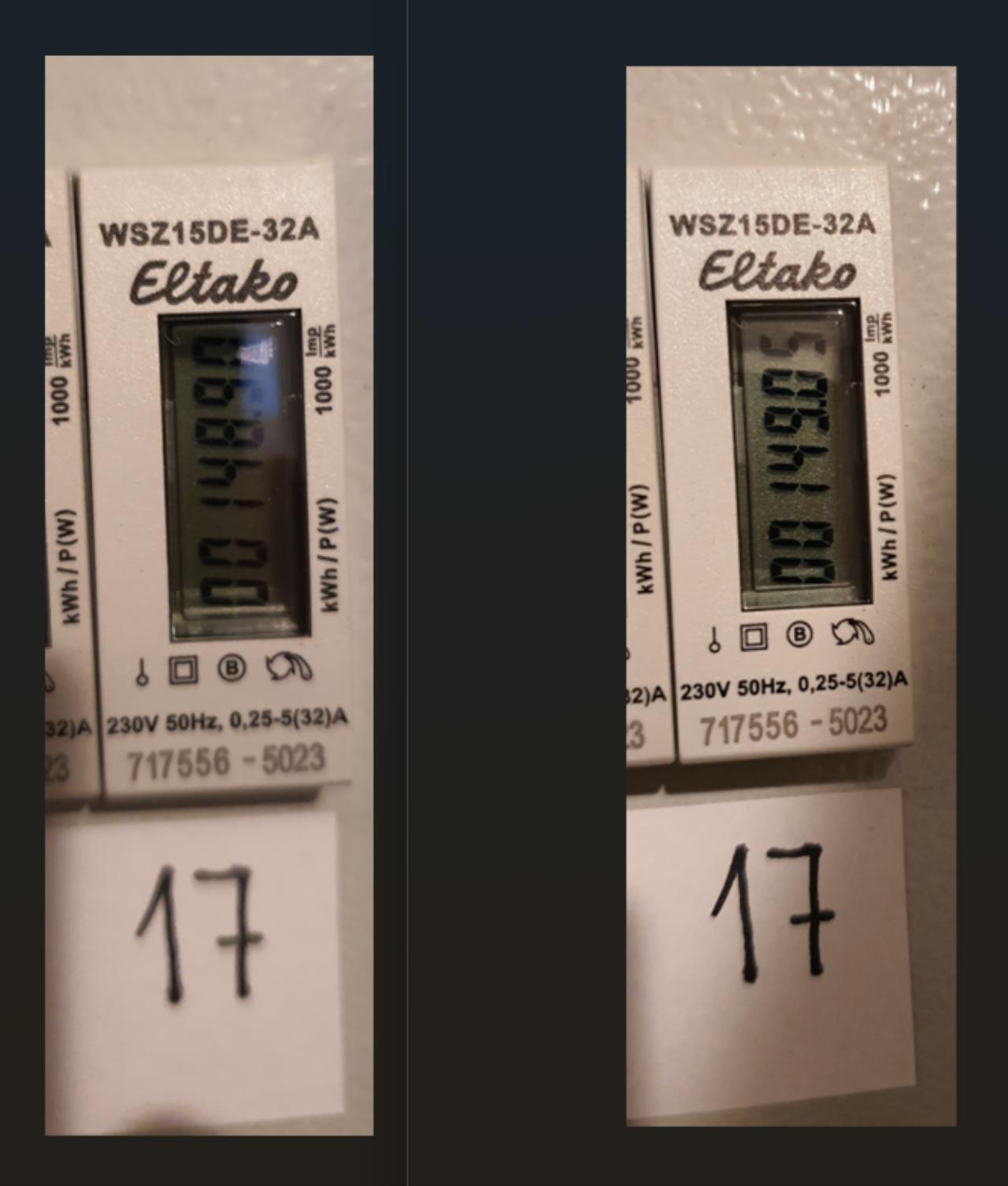

Ich habe im Zählerkasten neben der Sicherung für die Wärmepumpe ( Außengerät & Innengerät ( EXKLUSIVE Heizstab im Innengerät ( dafür habe ich nochmals einen extra Sicherung und Zähler ))) einen Energiemengenzähler auf der Hutschiene verbauen lassen
=> also echter, ECHTER Stromverbrauch für PANASONIC Innen- und Außengerät (EXKL. Heizstab im Innengerät)
Heute um 09.58 Uhr habe ich diesen abgelesen
Stand 148,90 kWh
Heute um 13.11 Uhr habe ich wieder abgelesen
Stand 148,92 kWh
1.6.2024  (#10)
Stand 148,90 kWh
Stand 148,92 kWh
Somit ungefähr 0,02 kWh bzw. 20 Wh in drei Stunden, also 7 Watt im Standby und in etwa gleich wie meine J-Serie.

2.6.2024  (#11)
Messung über längeren Zeitraum ( ~ 20 Stunden )
01.06.2024 09.58 Uhr - Stand 148,90 kWh
02.06.2024 06.01 Uhr - Stand 149,05 kWh
Differenz 0,15kWh (150Watt) für 20 Stunden
oder 0,0075kWh (0,75Watt) pro Stunde    => im ausgeschaltenen Zustand ( KEIN "Schnüffelbetrieb" )
