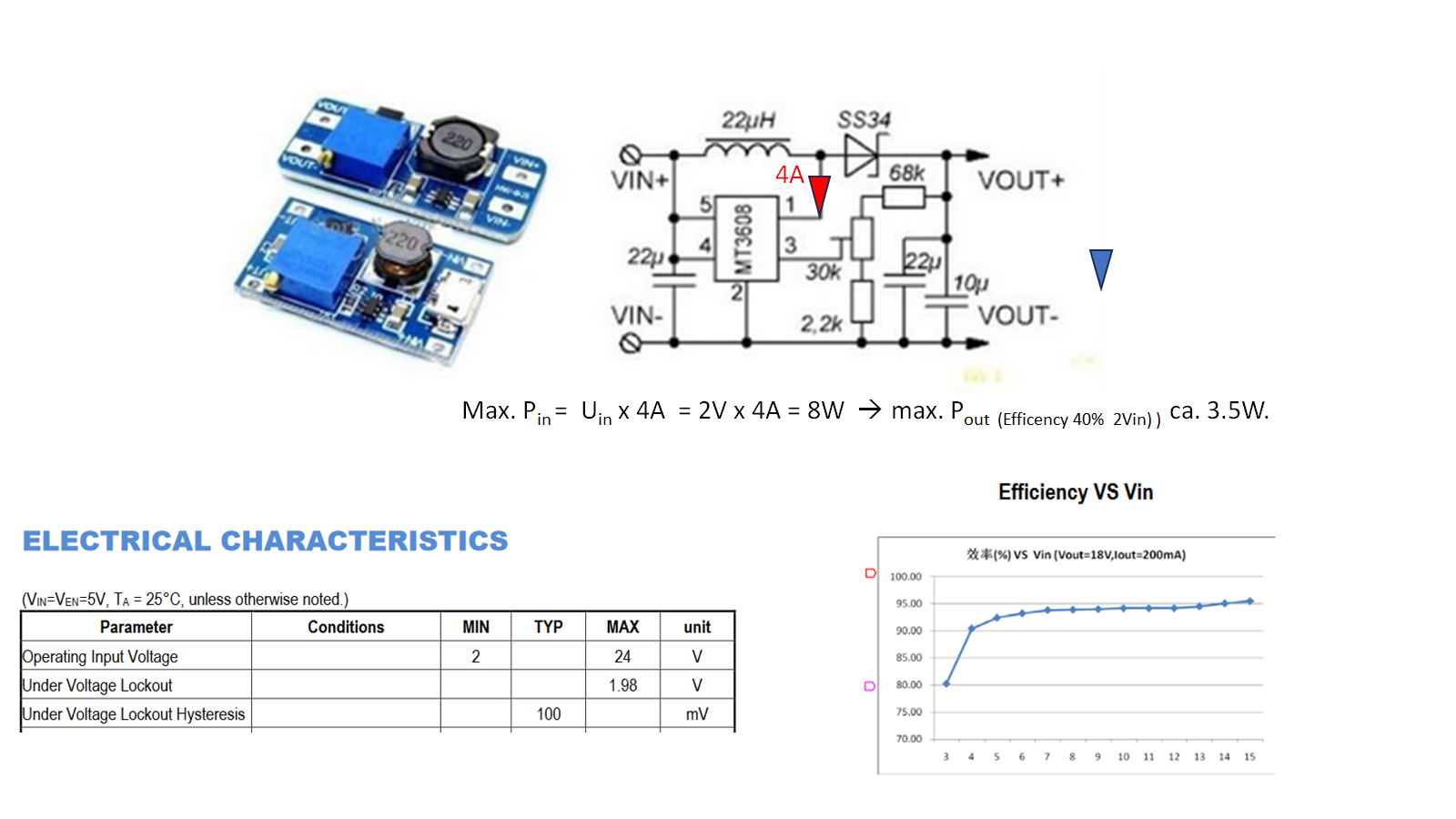

1) Die 2A sind der max. Ausgangsstrom bei max. Eingangsspannung von 28V.  Bei einer mickrigen Eingangsspannung von gerade 2V hast einen Ausgangsstrom von ca. 600-700mA. Das entspricht bei 5V einer Leistung von ca. 3.5W. Da is nix mit 2A.
2) Die minimale Eingangsspannung von 2V  ist eher therotischer Wert mit einer  Spannungsquelle, deren Innenwiderstand ein paar Milliohm beträgt, wird es schon schwierig. Alle Diagramme für den MT3608 gehen ab 3V.  Bei einer guten LTO Zelle sollte der Innenwiderstand <1Milliohm sein.  Mit einem Multimeter kommt man nicht weit. Da muss man sich die Spannung mit Oszillioskop anschauen. Der MT3608 Controller schaltet unter einer Eingangsspannung von 1.98V ab und hat eine Hysterese von 100mV --> schaltet wieder bei 2.08V ein.

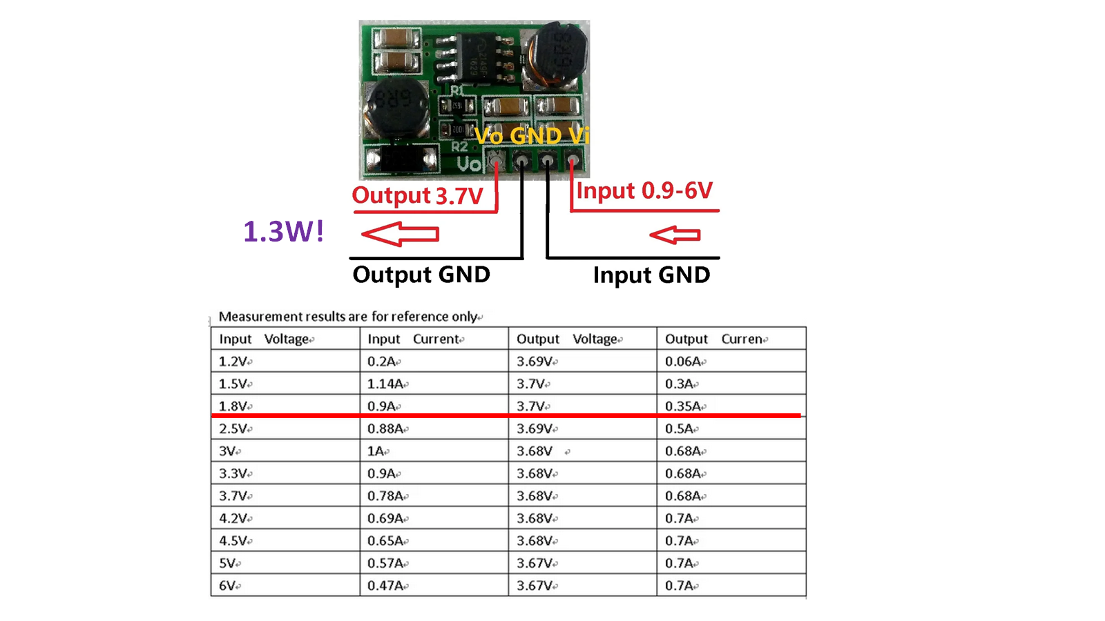

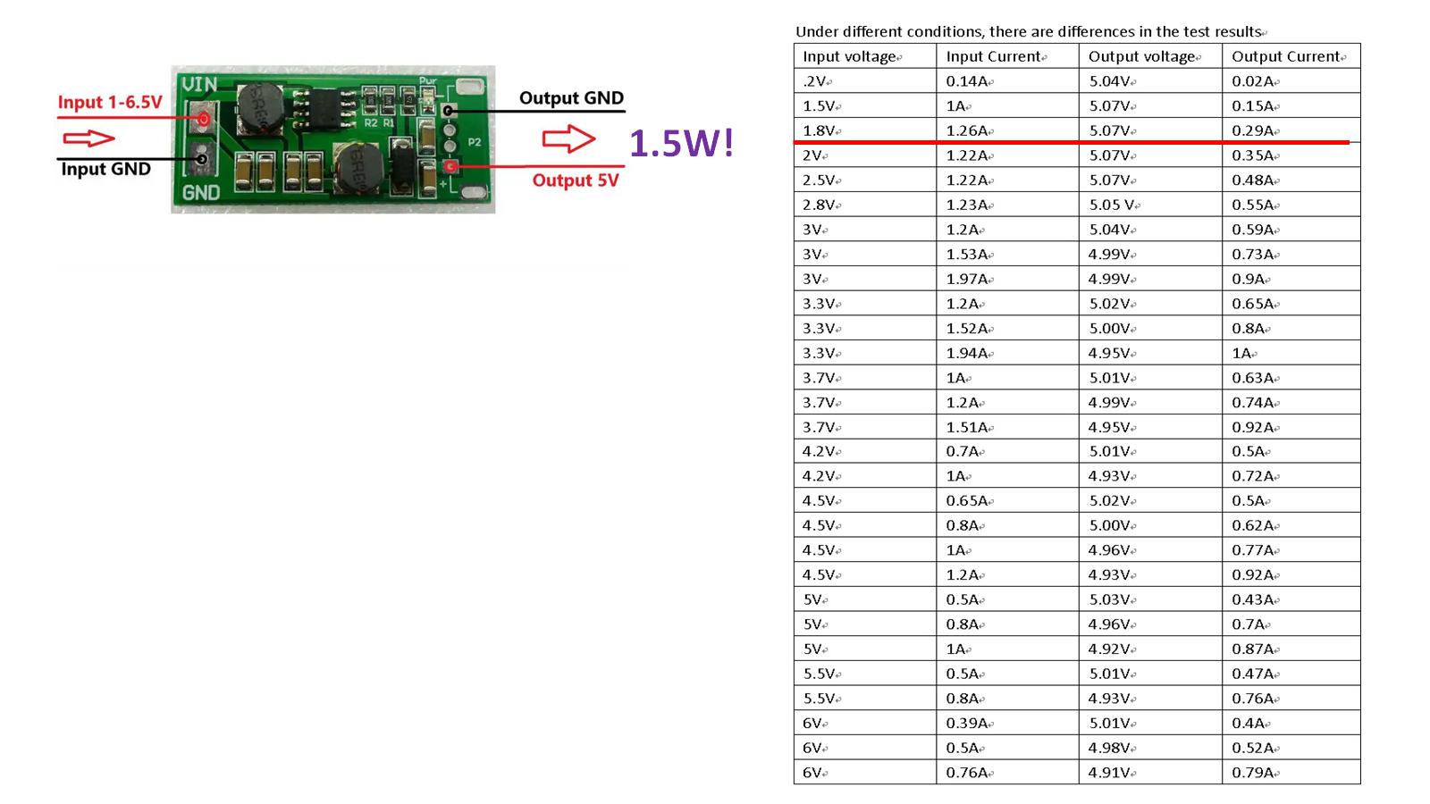

Kleinermuk schrieb: Bei einer mickrigen Eingangsspannung von gerade 2V hast einen Ausgangsstrom von ca. 600-700mA. Das entspricht bei 5V einer Leistung von ca. 3.5W
Auweh!
Meine Annahme mit den 3,5W war viel zu optimistisch.  Diese Minidinger können je nach Ausgangsspannung max. so um die 1.3-1.5W  bei 1.8V Eingangsspannung.  Bei 3.5W braucht es schon 3V Eingangsspannung, bei 5V Ausgangsspannung.

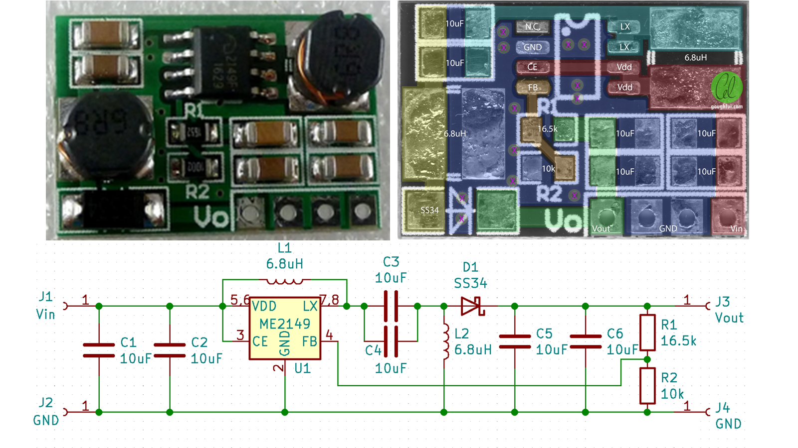

das sind jetzt aber ganz andere Module, oder? ich sehe zwei Speicherspulen... SEPIC?
und nachdem die Diode jeweils weit vom Chip entfernt ist, fürchte ich dass der Recovery-Pfad ignoriert wurde => das sind kleine Störsender (EMV hat aber die Chinesen eh nie interessiert)

Benji schrieb: das sind jetzt aber ganz andere Module, oder? ich sehe zwei Speicherspulen... SEPIC?
Ja, das ist ein SEPIC-Wandler. Hab extra für @Gawan diesen ausgesucht.😀  Sein Wandler geht ja erst von 2V Eingangsspannung - und bei dieser Spannung muss man alle beide Augen, inkl. der  Hühneraugen zudrücken😀. EMV bei einem ca. 5€ Modul inkl. Versand 🤔

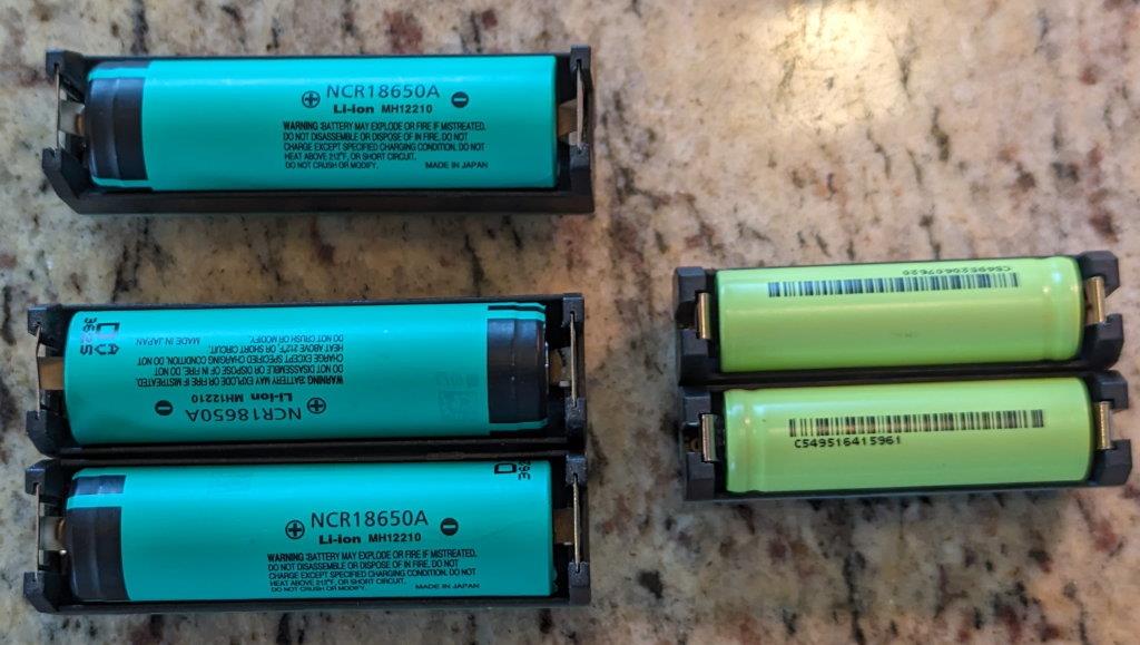

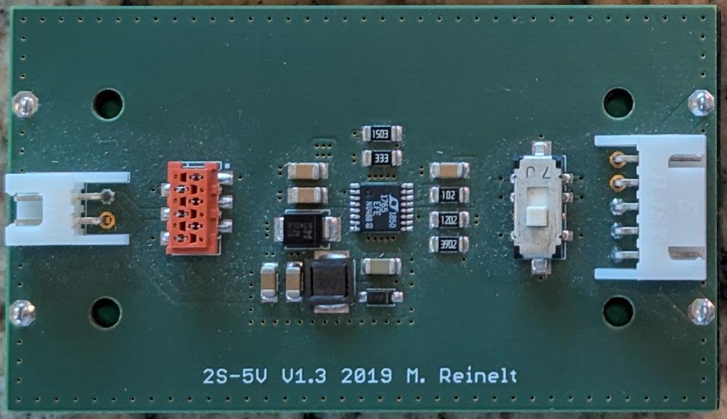

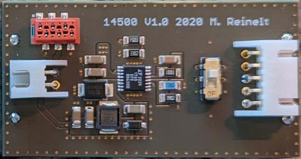

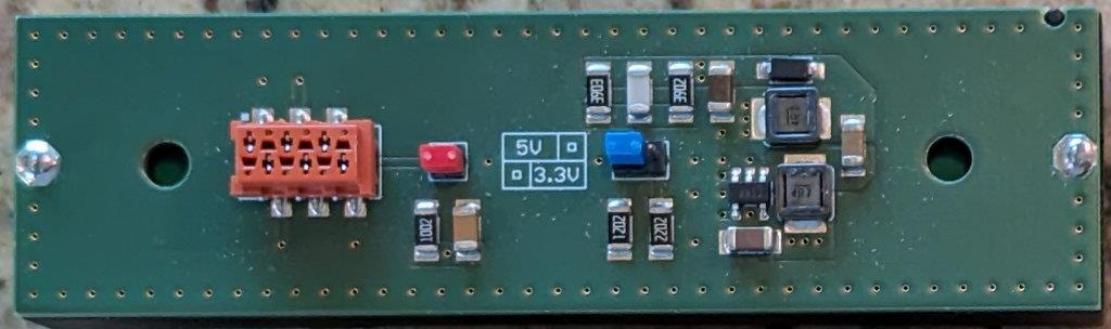

Ha! ich wusste doch dass ich genau sowas auch mal gebraucht hatte, und frei nach der Device "selbst ist der Mann" das auch gleich gebaut hatte (Versorgungen für meine diversen AVR-Bastlereien)
2024/20240526679639.jpg
2x 18650 auf 5 V (StepDown mit LT1765)
2024/20240526328472.jpg
1x18650 auf wählbar 3.3V / 5V (SEPIC mit LT1935)
2024/20240526632462.jpg
2x 14500 auf 5 V (StepDown mit LT1765)
2024/20240526933156.jpg
speziell letzterer hat sich sehr bewährt, leider sind diese 14500er Zellen (für mich unverständlich) kaum verbreitet
Also: falls du bissel Übung im SMD-Löten brauchst, schick ich dir die Schaltpläne 😂
