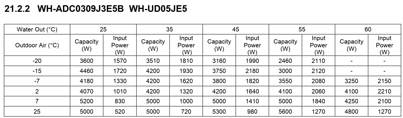

Von Panasonic gibt es eine 3 und 5 kW Split mit R32 (die 3er auch in der neueren K-Version). Die 5er liefert bei A-15/W35 4,2 kW. Mindestleistungsaufnahme liegt bei ca. 200 Watt, wodurch sie je nach AZ bei 10°C Außentemperatur so um die 1000 - 1400 Watt an Heizleistung liefern wird. Mindestleistung von der 3 und 5 sind gleich, da gleicher Verdichter. ![]() |
